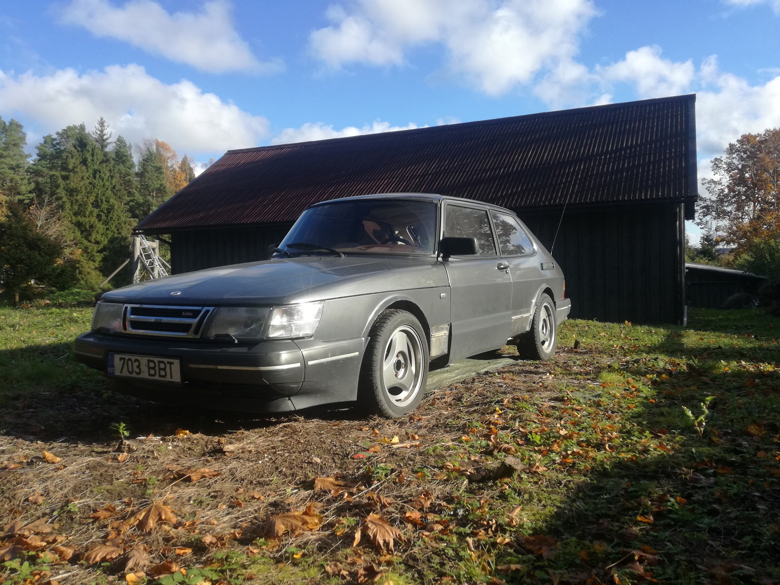

Vääna posti lammaris on üks 3d klassik, mäletamist mööda näiteks tagaluuk oli tollel ilma roosteta. Usa turu masin, tagatuledel küljepeal helkur jne kraam. Flatnose ninaga. Võibolla saate sealt midagi küljest naksata
See masin läks nädalavahetusel talveunne, et kevadel läbida iluprotseduurid, et loodetavasti taastatuna järgmisel suvel kilomeetreid mõõta.
Sisse läks talvine klaasipesuvedelik, aku maha ja present auto alla, et natukene vähem niiskust tuleks maapinnalt. Sisu väljas ja kaks soolatopsi ka moe pärst lisatud. Loodetavasti peab talve vastu.
