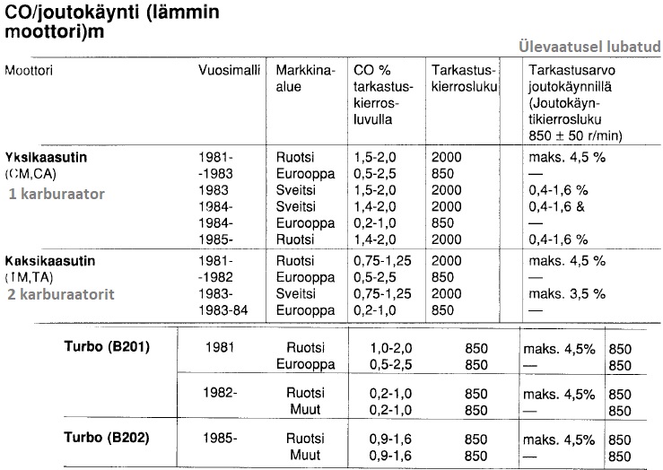

Oh mis sa nüüd, ostu hetkel võttis auto 15L/100Km, CO 2.5% (ülevaatuse järgi, mis vahetult tehti, max lubatud 4,5), ei ta tee miskit.
Ja tabel, mis näit peaks olema, e. mu autol arenguruumi on, mis aga teha, nagu ei teagi ...
Ja esiamort, mille korra alt võtsin pukside vahetuseks, hakkas paremini toimima peale näpuvahel kruttimist, aga nüüd kriuksub teine, Saab on pisut vedruvankri moodi, kas võiks miskit õli vm. lasta amordi liikuvale metallvardale? Muide pole algupärased, miskid Monroe-d.
- ivomets
- Vanasaabikala
- Postitusi: 7703
- Asukoht: Suvepealinn
No kuule, kui co on 2,5, siis oleks nagu päris auto moodi, sul sinna 9...10 kanti pakun julgelt välja. ma pean sulle siia klassiku raamatust selle karpa kohta pilte panema... ehk millesti on abi.

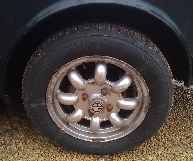

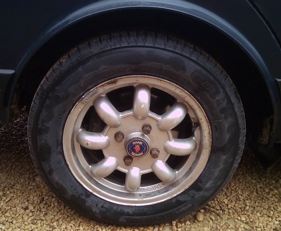

Lõpuks põhjus käes, miks auto tahtis Ivometsa ära lämmatada

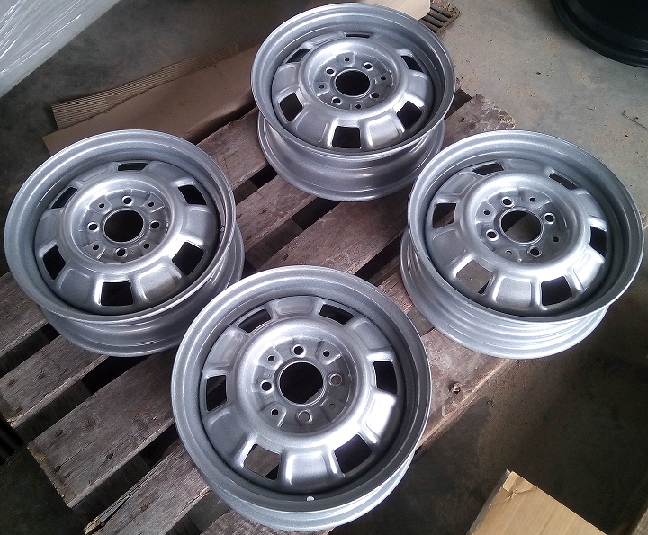

Ja auto originaalveljed said korda tehtud, ei soovinud lasta neil edasi roostetada, lähevad hetkel riiulisse paremaid aegu ootama ning valuvelgede inetute kapslite asemele lähevad saabi logoga.

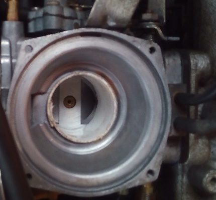

Sellel karburaatoril on nõelal sõel sisse ehitatud, nii nagu siin:
Aga mõõtsin surve kütusesüsteemis ära, oli 0,3 - 0,4 e. siis oluliselt rohkem. Võtsin siis T kolmiku, kust läheb tagasivool, lahti ja voila, miski pisike ava tagasivoolu pool oli umbes, puhastasin ja puurisin isegi 2mm puuriga üle ning oligi surve paigas. Reguleerisin siis uuesti karburaatori üle. Eks näis, kui paagi tühjaks sõidan, mis tulemus on.

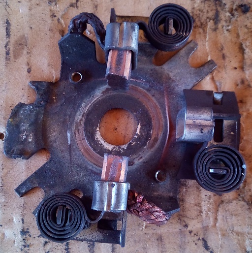

Esimest korda jättis auto mind "tee peale" või õigemini ei lasknud kodust kuhugi minna. Starter lühises, suisa nii, et tõmbas akupinge 5V peale, hea et miskit põlema ei läinud. Ja oh kui niru koha peal on sellel autol starter, väljalaske kollektori all (kuumus
), midagi ei näe, hästi ligi ei pääse ja pärast ei taha starter välja kah kuskilt tulla. Lisaks peab generaatori juhtme ja starteri käivitusjuhtme ja mine tea, millised veel, välja vahetama, nii kui natuke painutad, on kohe isolatsioonil pragu sees ja vask vaatab rõõmsasti sulle vastu
Starteri kakkusin lahti ja üks harja kinnitus isolaatorist lahti, see siis kuidagi vastu korpust, vedru ära sulanud jne. Leidsin lammutusest ühe Volvo starteri, millel tagaosa sama, aga esiosa teine, ehk saab kahest ühe kokku.

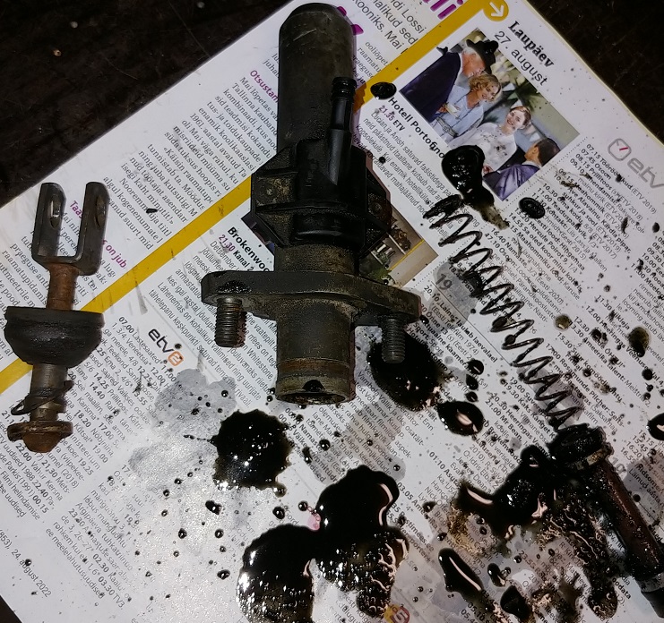

Väike sissekanne, auto on olnud pidevalt kasutuses igapäevaautona, aga vaid ilusate ilmadega, pahad ilmad on 9-5 jaoks.
Aga kuna kasutust ikkagi vähe olnud, siis vasak esimene pidur kippus peale jääma (kuid käsipidur toimetab hästi, ei mõjuta seda), sai siis täna tegeletud, määritud jne. Sai paremaks, kuid tugeval piduri vajutamisel ikka veel kipub pisut peale jääma, samas see suur metallilatakas, mis ühte pidi ühe piduriklotsi ja teisipidi teisel pool töösilindrit, liigub hästi peale määrimist. Piduri töösilindri kolbi piilusin ka tihendi all, oli teine kena aga ei oleks pidanud piiluma, mitte mingi väega ei saa traatvõru enam tihendi peale, ruumi pole jne.

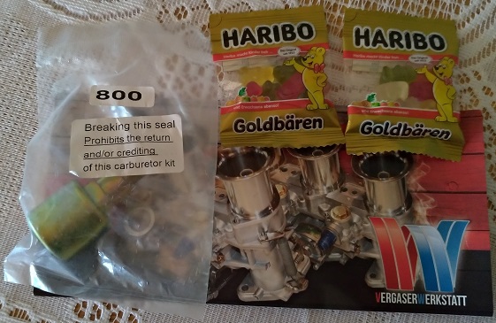

Saksamaalt tuli ebay abil läbi miski karbusside tuunimise firmast karburaatori väljalülituse (shut off valve) klapp, autol peal olev vahest töötas, vahest nagu mitte. Selle detaili otsimine oli paras peavalu aga leidsin, et VW grupi masinatel kasutati ka täpselt sama klappi (teise koodiga). Täna sain kätte ja oligi täpselt samasugune, koos transaga miski 20+€. Naljaks oli see, et kaasa oli pandud 2 pisikest kummikommide komplekti...

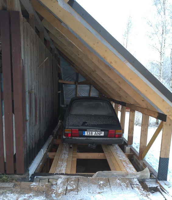

Tegelikult hiljem panen iga risti prussi alla ka 2 tala maha (vastu laiemat alust mõistagi), lihtsalt ei jõudnud. Ja kingad on naelu/kruve täiesti täis.
Puukuuri pikendus on see, hiljem tuleb miski niiskuskindla plaadiga puukuuri vahesein kah teha, et niiskus ei leviks.

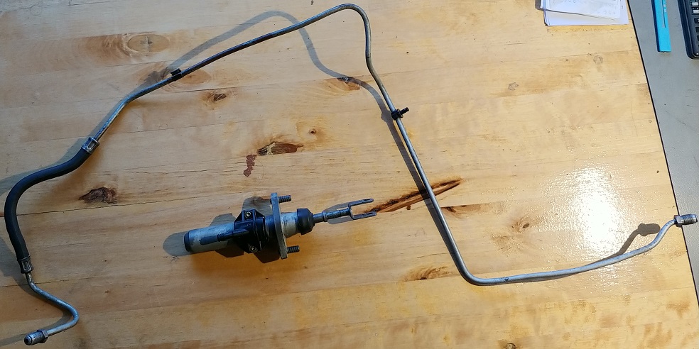

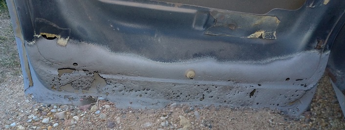

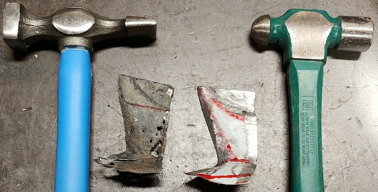

Olen ka talveunest ärganud ja ... võtsin selle Saabi ette. Siduriga peab veel vaeva nägema, tahab pumpamist saada, et taas toimiks. Aga hetkel hoopis uste alläärte taastamine käsil. Tegin töötuppa suisa 1,25m painutuspingi, millel ka keevitusranti saan rullida, nüüd hea sirgeid paindeid teha, läheb kasvõi uste juures vaja. Võtsin siis harjutamiseks kõikse paremas seisukorras olnud, e. tagumise ukse. Serv nii sise, kui ka välise pleki poolt mäda ja üllatuslikult ka ühes allosas tagasi painutatud pleki vahel puhta rebane. Nu sain rebasest jagu puhastuse, roostesurma ja epokrundiga ning tagusin pleki tagasi. Ja täna sain ka alumise serva täispikkuses volditud ning ilma ühegi lainesse minekuta külge keevitatud. Kõik jäi igal pool ilusasti sirgeks. Keevitamisel punktisin Mig-iga ja pärast täitsin miski Cu segu vardaga Tig-iga. See viimane tegevus täitsa isegi meeldis, ei keevituspritsmeid ja vähem maha lihvimist pärast.
Nüüd kui sisemise pleki kah valmis saan, siis pagan millega topeltpleki sisemust katta (värv vm.), mis kannataks ka keevitamist?

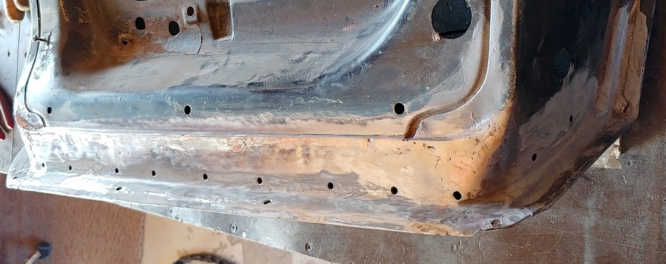

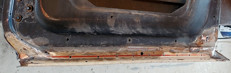

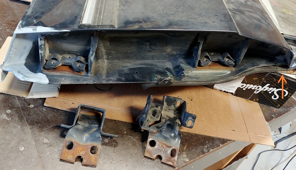

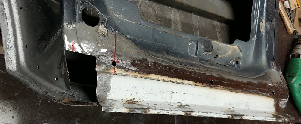

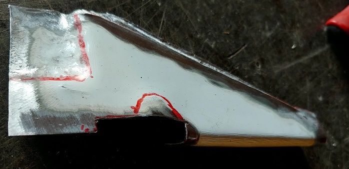

Tagumine parem uks valmis, lähme siis raskustasemelt järgmise juurde. Aga oh õudust, raskustase 2/4 on juba paras peavalu... Müüakse ka sise-välis paneele, aga vaatan, esialgu püüan ilma hakkama saada.
aatom
- Saabiklubi liige
- Postitusi: 891
- Liitunud: P Okt 09, 2005 20:24
- Asukoht: Viljandi
- Auto: 9-5 2.2TDI 2002, 96 2T 1965, 96 4T 1976, 900 Cabrio 1989, 900c 1984, Sonett II
- Kontakt:

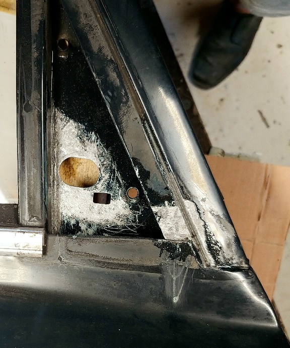

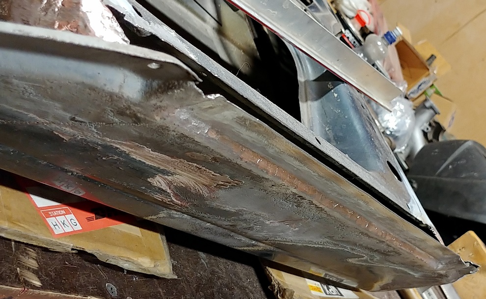

Ja ka teine uks valmimas, 10 erinevat tükki, vahel tuli ka puiduklotsi peal vormida X kujukesi. Sellel uksel tuleb paar nõmedat roostepesa veel likvideerida peegli kinnituse piirkonnas. Vastikult palju aega võtab see nikerdamine. Pagan, vaatasin eelmist roostes pilti, ühe nurga ümarus on jäänud tegemata, nu tuleb edasi nikerdada.

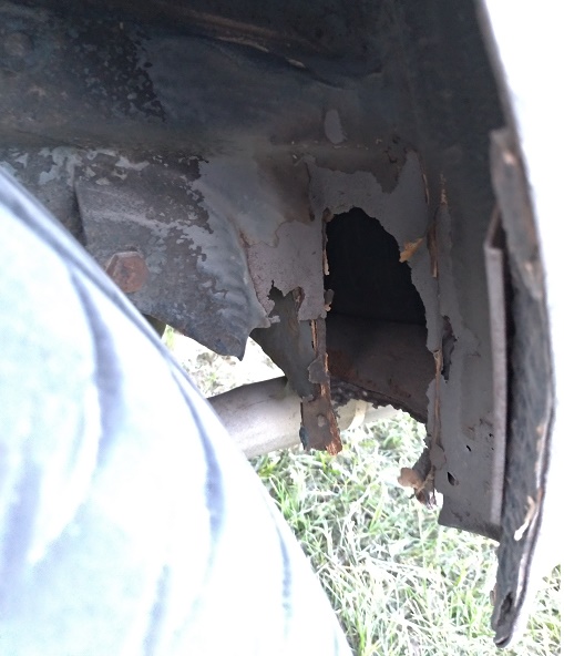

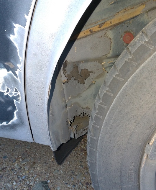

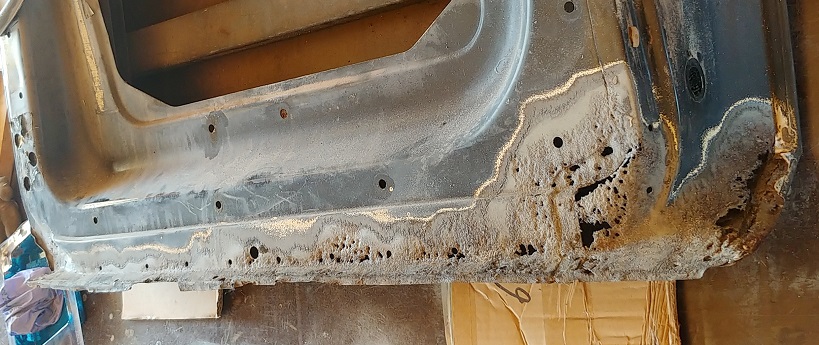

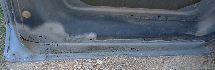

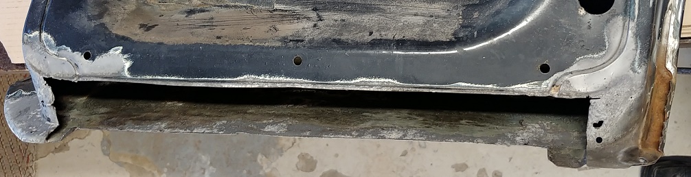

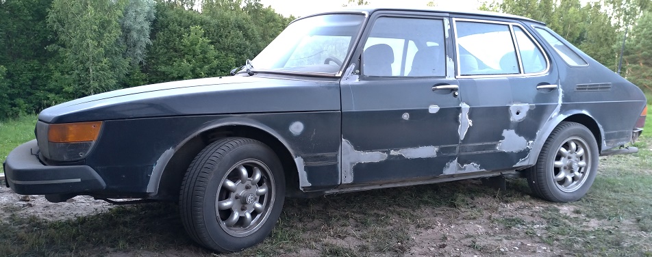

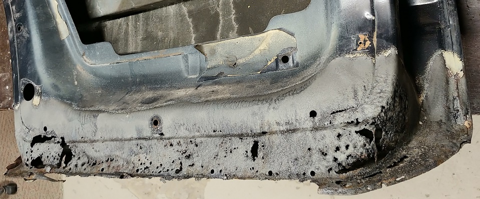

Mõned pildid neist tobedatest roostekohtadest veel, nimelt esimene külg, eriti paha puhastamise mõttes on see ülemine peaaegu peegli joones olev koht. Ja muidugi peegli katte all. Lisaks küljel kõik keevituspunktid ja üldse kuidagi kergelt juba lapiga hõõrudes tuleb värv maha, tehases puhastamata enne värvimist? Kuis ta küll seni püsinud on. Ukse liistust ülemist värvi tahaks nagu säilitada, aga pagan drelli otsas olnud traat (trossist lõigatud jupp) suutis ikka ühe vao künda peegli lähedusse ...
