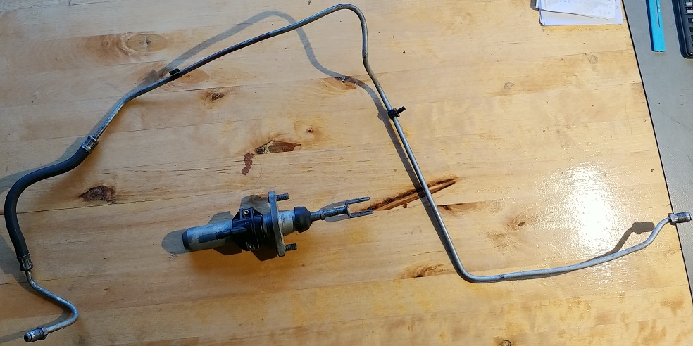

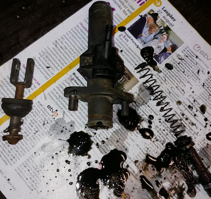

See auto on garaažis paremaid aegu oodanud pikalt, sellel aastal peab ikka ette võtma ja kere kordategemise lõpetama. Kuna vajadus oli teisi autosid korra garaaži ajada, siis välja sõites oh üllatust, sidur ei teinud muhvigi, sai starteriga välja sõidetud ja peasilinder koos toruga maha võetud. Umbes, mis umbes. Paistab, et täitetoru kummivoolik ajaga seestpoolt lagunema hakanud ja kui palju löga tuli välja ... Lisaks ka toru umbes. Aega ta võttis, aga nüüd asjad puhastatud, uued tihendid peasilindrile, ilusaks tehtud ja masinale tagasi pandud.

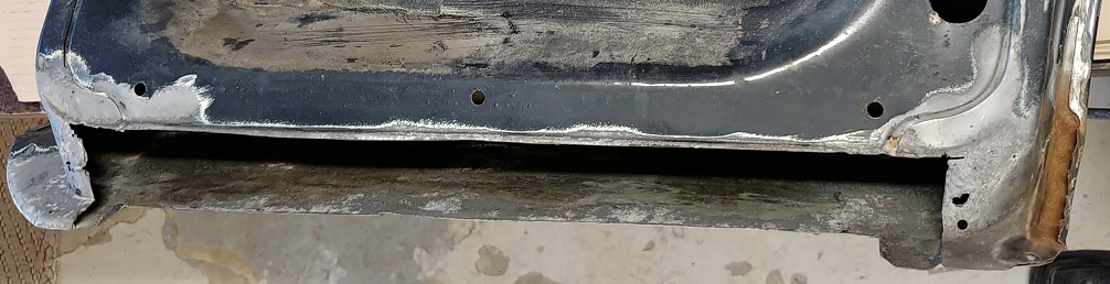

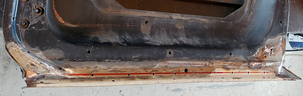

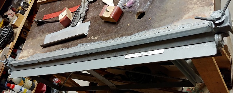

Olen ka talveunest ärganud ja ... võtsin selle Saabi ette. Siduriga peab veel vaeva nägema, tahab pumpamist saada, et taas toimiks. Aga hetkel hoopis uste alläärte taastamine käsil. Tegin töötuppa suisa 1,25m painutuspingi, millel ka keevitusranti saan rullida, nüüd hea sirgeid paindeid teha, läheb kasvõi uste juures vaja. Võtsin siis harjutamiseks kõikse paremas seisukorras olnud, e. tagumise ukse. Serv nii sise, kui ka välise pleki poolt mäda ja üllatuslikult ka ühes allosas tagasi painutatud pleki vahel puhta rebane. Nu sain rebasest jagu puhastuse, roostesurma ja epokrundiga ning tagusin pleki tagasi. Ja täna sain ka alumise serva täispikkuses volditud ning ilma ühegi lainesse minekuta külge keevitatud. Kõik jäi igal pool ilusasti sirgeks. Keevitamisel punktisin Mig-iga ja pärast täitsin miski Cu segu vardaga Tig-iga. See viimane tegevus täitsa isegi meeldis, ei keevituspritsmeid ja vähem maha lihvimist pärast.

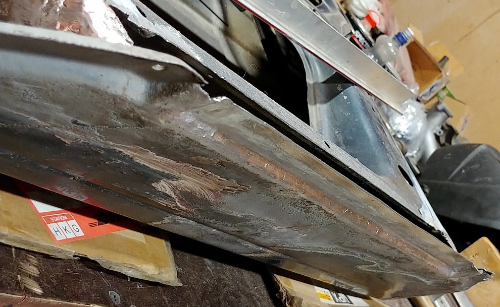

Tagumine parem uks valmis, lähme siis raskustasemelt järgmise juurde. Aga oh õudust, raskustase 2/4 on juba paras peavalu... Müüakse ka sise-välis paneele, aga vaatan, esialgu püüan ilma hakkama saada.

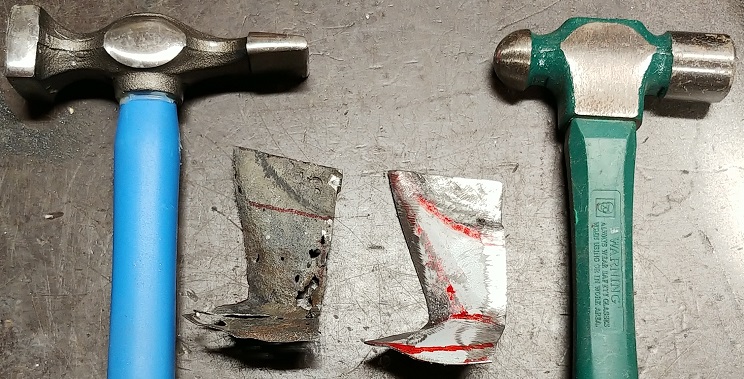

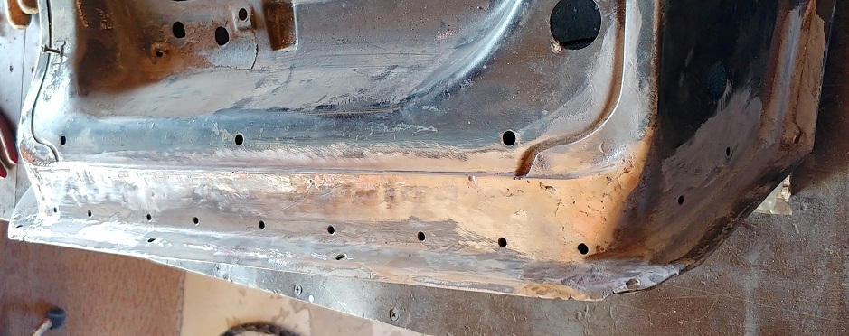

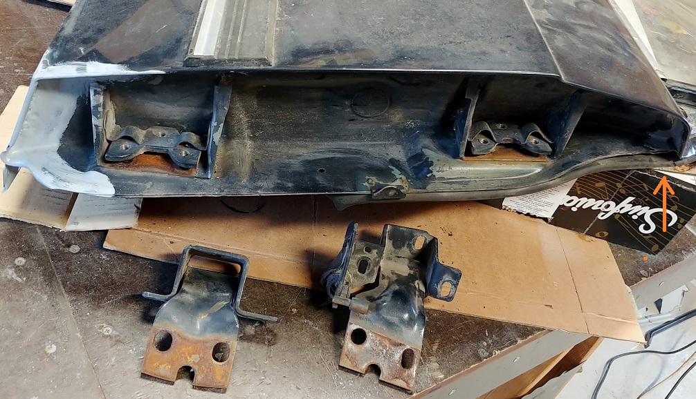

Ja ka teine uks valmimas, 10 erinevat tükki, vahel tuli ka puiduklotsi peal vormida X kujukesi. Sellel uksel tuleb paar nõmedat roostepesa veel likvideerida peegli kinnituse piirkonnas. Vastikult palju aega võtab see nikerdamine. Pagan, vaatasin eelmist roostes pilti, ühe nurga ümarus on jäänud tegemata, nu tuleb edasi nikerdada.

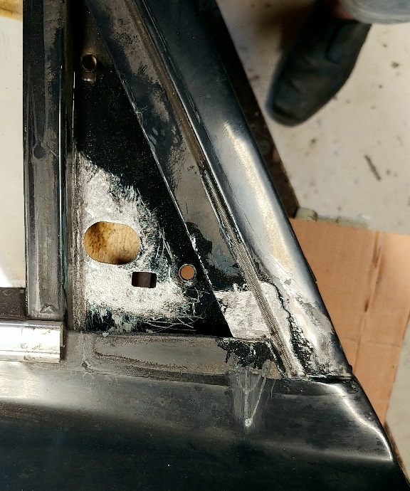

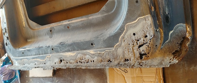

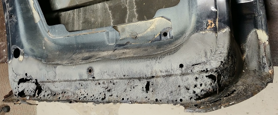

Mõned pildid neist tobedatest roostekohtadest veel, nimelt esimene külg, eriti paha puhastamise mõttes on see ülemine peaaegu peegli joones olev koht. Ja muidugi peegli katte all. Lisaks küljel kõik keevituspunktid ja üldse kuidagi kergelt juba lapiga hõõrudes tuleb värv maha, tehases puhastamata enne värvimist? Kuis ta küll seni püsinud on. Ukse liistust ülemist värvi tahaks nagu säilitada, aga pagan drelli otsas olnud traat (trossist lõigatud jupp) suutis ikka ühe vao künda peegli lähedusse ...

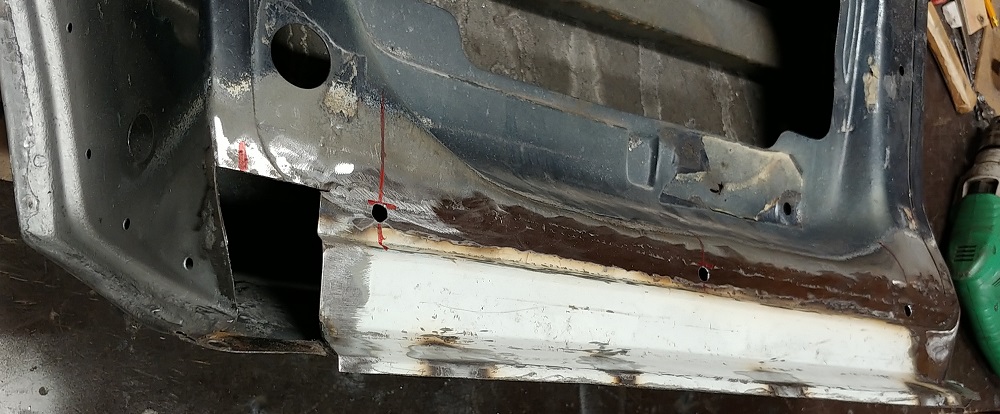

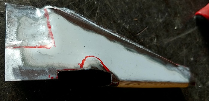

Vahepeal peab tööd ka tegema, et oleks mida Saabidele kulutada, seega asjad edenevad paraku teosammul. Aga kolmas uks on lõpusirgel. Nurga tükid paras pusimine, üks näide, kui ei taha hunnik pisikestest tükkidest kokku keevitada.
