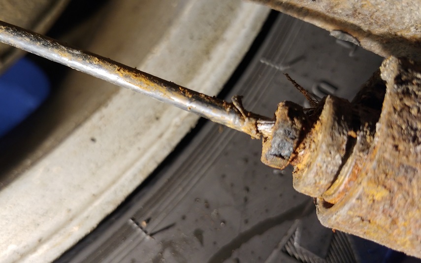

Ülevaatus taas tehtud ja saab jälle aastakese vurada. Pagana tänapäevased käsipiduri trossid, 3a. tagasi sai kallim ATE ostetud ja tegelt juba aasta vanuselt oli nagu miski jama. Enne iga ülevaatust sebi. Seekord taas üks pool kinni, teine korras. no võtsin siis trossil tagumise kummiluti ära ja muidugi kõik roostes, trossilt plastik maha kulunud. Ei tahtnud vahetama hakata, see omajagu peavalu, lasin õli ja määret sisse ning sain kuidagi liikuma. Pagan mu teised vanurid, vanim 62 aastat vana, mitte ühelgi pole käsipiduri trossi probleeme, nüüd siis enam ei osata teha :wall: ... Ja üks pilt tagan alt ka, kolme aastaga on mõnesse kohta pinnaroostet tekkinud, aga ei midagi hullu.

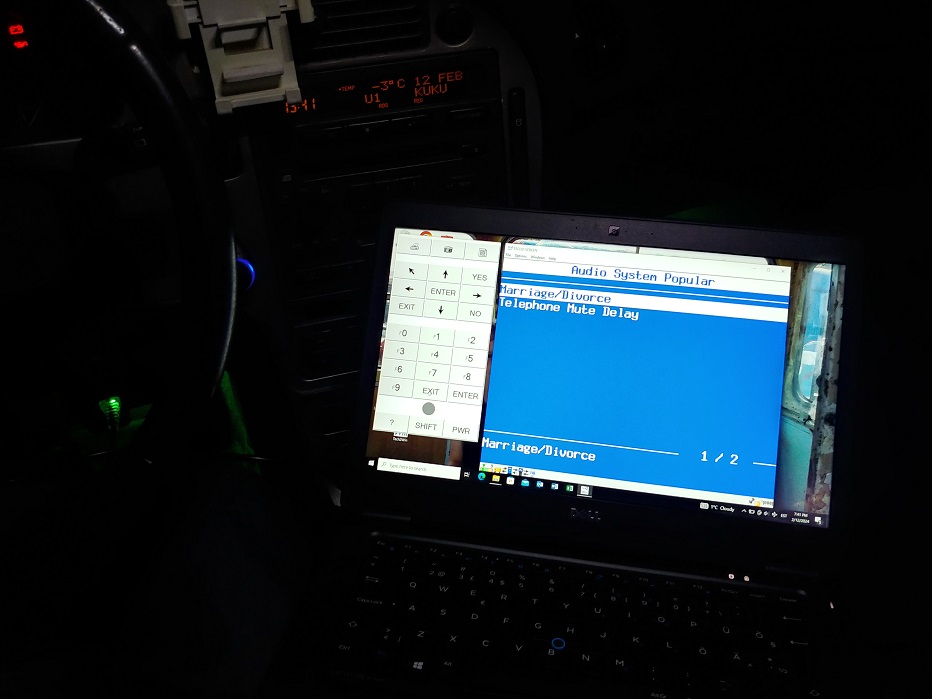

Õnnestus 85 raha eest endale kah TEH2 hankida .... üsna mittefunktsioneeriv mu autoga (mitte CAN vaid K-line), aga lõpuks sain vajaliku tehtud. Nimelt jaanuari talvekülmadega -20 kraadiga isegi käivitusabiga ei saanud autot käima (miski pole aidanud, ei eelsüüte küünalde vahetus, märkide paika panek jne ajaga vaid hullemaks läinud). Ja midagi kuskil läks päris lolliks. Mingil X kordsel käivitamise proovimisel viskas SID-ile kirja "Pane võti süütelukku" vm. Pole kunagi miskit sellist näinud. Tulemuseks et raadio enam ei töötanud, kõik muu ok, küsis koodi (divorce).
Kuna SOS käib Viljandist ka vist suure kaarega mööda nüüd, siis otsustasingi Mangoose GM-i arvuti OBD kaabli sebida. Selgus aga, et see kaabel + arvutipõhine TECH2 minu autoga (K-line) töötada paraku ei taha. Õnneks tublid Saabi entusiastid trionictuning foorumist on natukene nagu lahendust leiutanud. Ja mustmiljon katsetuse tulemusena ma täna siis lõpuks oma autol raadioga uuesti abielluda lasingi. Hetke lahendusega (see kaabel + Tech2Win) saab moodulitesse, nende infot vaadata, mõnda asja progeda, veakoode osaliselt lugeda, aga LiveData ja paljud muud asjad ei toimi. Ja kasutamisel nii mõnedki nüansid pealekauba.

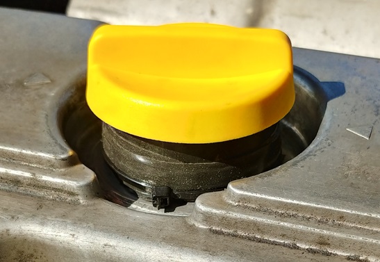

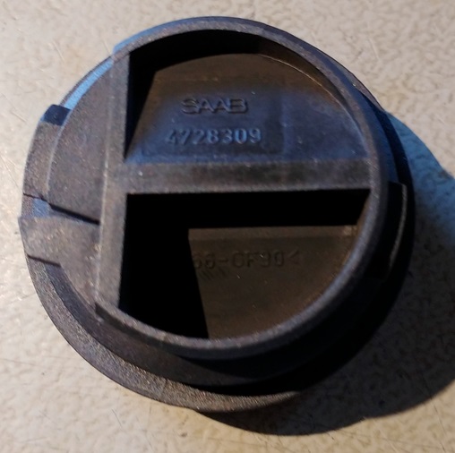

Nimelt juba pikemalt üks tobe probleem kummitas, õli pealevalamise korgi vahelt immitses õli läbi. Vahetasin korgi tihendi (o rõngas), ei aidanud, ostsin uue korgi, ei aidanud, siis tänud Trionicu-le nõuannete eest, keerasin vastupäeva klapikambri kaanes oleva plastist vastuse küljest, seal ka o rõngas. Selle vahetus kah ei aidanud. No uurisin siis vähe lähemalt seda plastvastust, kurivaim kahest osast kokku keevitatud või liimitud ja pragu seal sees. Lasin kiirliimi täis ja mõksisin tihendisilikooniga kokku + väljapoole iseliimuv teip kah, hetkel tundub, et sain pidama.
Seda vidinat pole saada kah (Saab 4728309), isegi Opeli oma mitte (GM#12786704).

Viimases postituses kirjutatud vidin igaks juhuks nüüd riiulis, aga mu remont katkisele toimis ja enam õlileket pole.

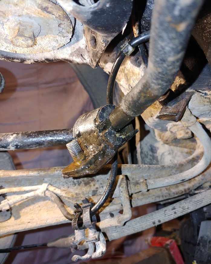

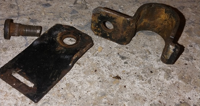

Kuna tagasillas miskid kobinad, varem pole aru saanud, mis seal häält teeb, siis võtsin igaks juhuks kätte ja vahetasin stabilisaatori varda puksid ära, selgelt loks oli ka seal. No paganama Saabi või siis pigem Opeli insenerid, tuleks neile "Darvini auhind" anda. Lahti keeramine väga sitas kohas, kerge piduritoru või abs kaablit vigastada, ligi ei pääse, ainult lehtvõtmega 16, teisel pool imelikult 15 ja kõvasti kinni roostes, keerme täispikkuses vaid 1/5 pööret korraga sai teha, uh masendav. Ja siis kui lõpuks olin mutri ära saanud, no ei tule lahti. Polt käib sakkidega välimise poolega kinni, mis mõistagi täitsa kinni roostetanud. Tõmmits aitas lõpuks.
Kui eelnevaga sai kõvasti higistatud, siis järgmise üllatuse tegi uus puks ise. Proovin külge, loksub. No mida, kas on vale vidin saadetud. Õnneks mitte, sisemine ava 16mm, aga puksi kohalt on stabika varras millimeetri jagu õhemaks kulunud. Mis seal ikka, võtsin tüki 1mm pvc materjali, soojendasin ja saingi ümmarguseks, määret igaks juhuks vahele ja nii tihe saigi. Plekiriba ei julgenud kasutada, hakkab veel puksi sööma. Eks näis, kaua kestab.
Nii lihtne töö, aga 5 tundi taas kadunud. Lisaks leidsin alles nüüd (varem seda polnud) ka lisaloksumised, ratta juures olevad alumised sillapuksid, need mis mitmes suunas liiguvad, mõlemal alumisel korralik loks, jube kiirelt tekkinud.

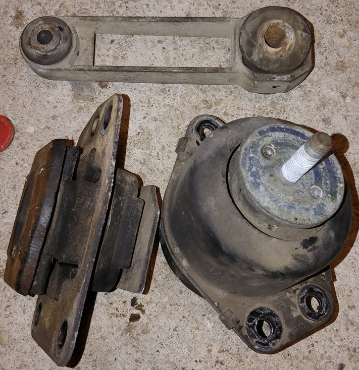

Kõik hakkas pihta sellega, et juba aasta oodanud mootoripatjade (kolme, keskel taga pole saada) vahetuse võtsin kätte. See möödus suht valutult, üllatav oli, et kõik räägivad, kuis vasak väsib ära, siis minul ta nagu hull ei tundunud, kumm sama pehme, kuis uuel. Aga parem e. hüdropadi oli küll kokku vajunud, nüüd istub mootor ca 4cm kõrgemal selles nurgas, mis tähendab, et ka käigukangi pean üle reguleerima (käikudega probleemi pole, aga tagurpidi käiguga võtme kättesaamine).

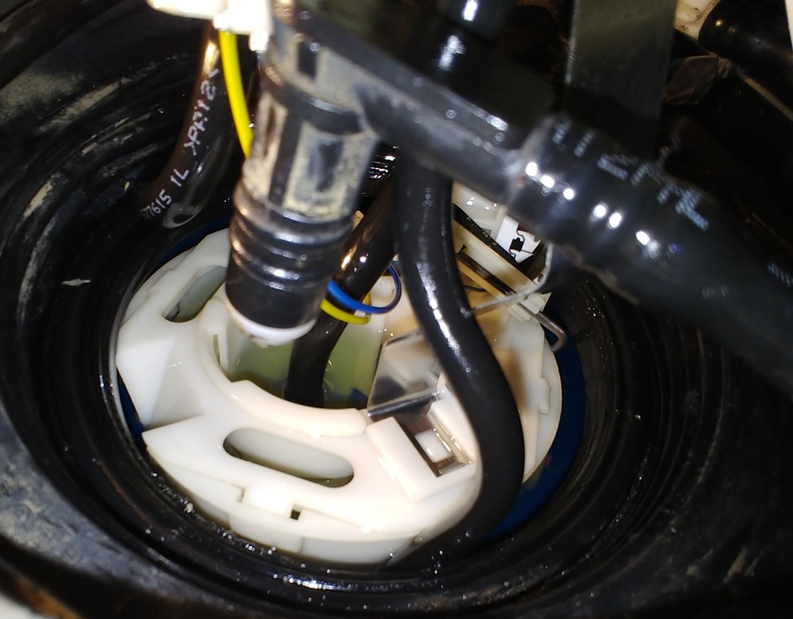

Kõik tore, käivitan, töötab mõned sekundid ja sureb välja, enam käima ei lähe. Pagan kas tõesti kütuse pump (see minu teada tähendab selle auto surma, pole kuskilt võtta ja kunagi ta juhtub).

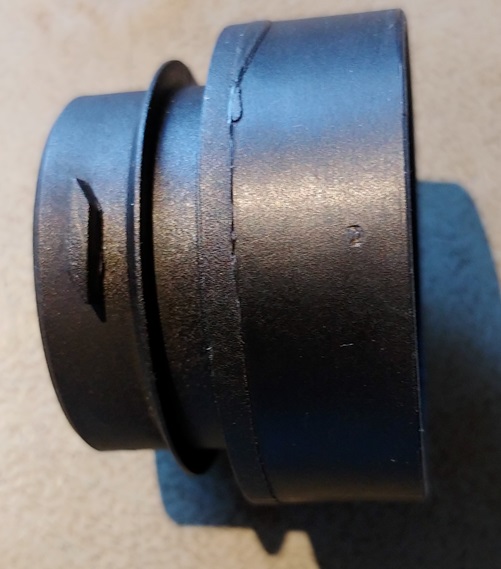

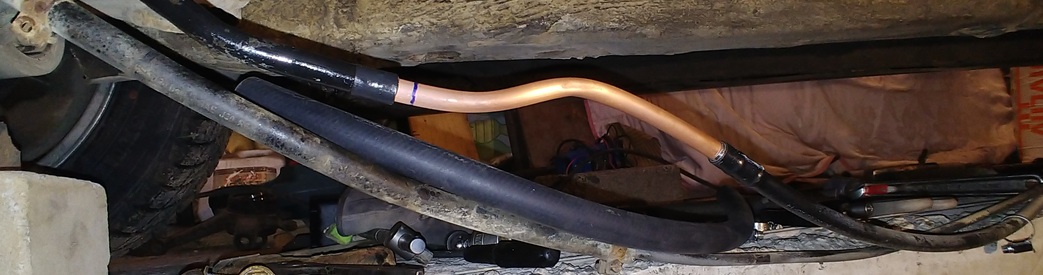

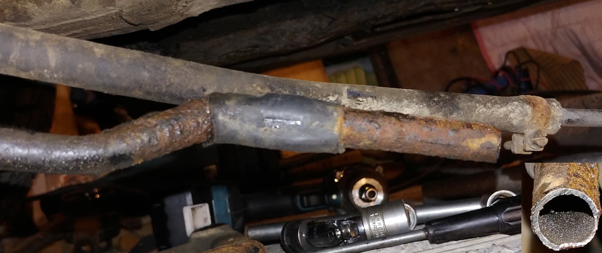

Samas vaadates tagasivoolu voolikuid, lekkeid polnud näha, aga liigutades murdusid kohe. Ja mitte ainult voolikud, plastist T üleminekud ka. Õnneks suutsin Viljandist leida 4mm kütusevoolikut ja uued T asjad. Aga ilge jama oli vanade voolikute murdunud otste kättesaamine pihusti poolt. Ma pole veel näinud, et kummivoolik muutub täitsa plastmassiks, kõva ja murdub. Mõistagi ka pihusti otsas nii, et ära ei tule, keerleb aga rõõmsasti ringi ja kuidagi kätte ei saa (ots kooniline, tagant väiksema diameetriga).

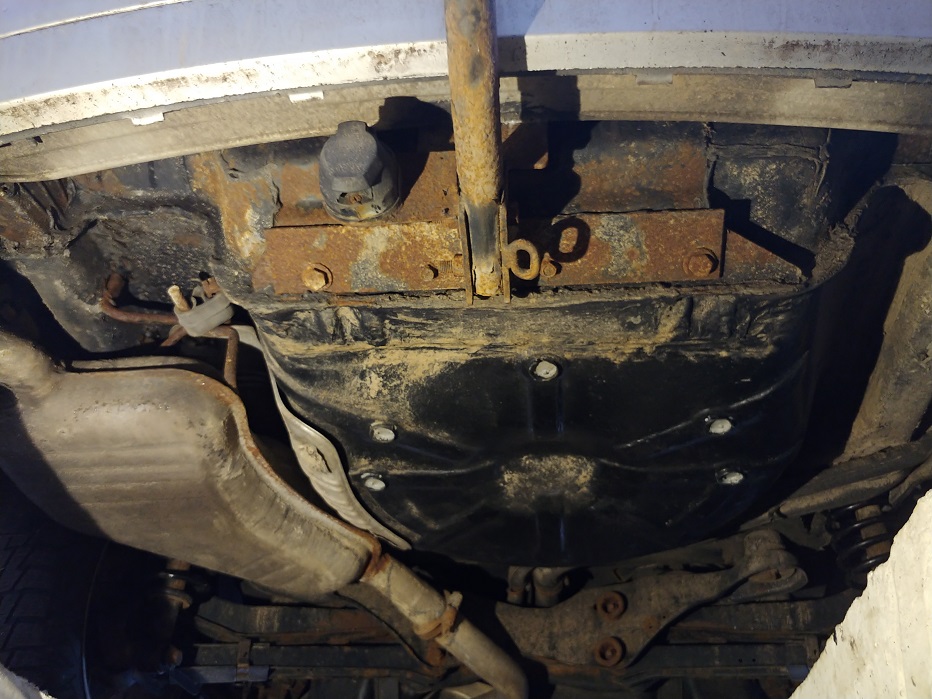

Üle kahe tunni kulus selle jama peale. No ja viis aastat tagasi, kui keretöid tegin, oli kütuse pealevoolu toru klambri juures roostes, panin sinna termokahaneva toru, aga liiga lühikese (oh mind tobukest küll). Tänaseks päevaks mõistagi oluliselt pikemalt roostes ja nägi väga kole välja, märg ka. Ülevaatusele jaanuaris nii küll minna ei taha, kuigi lahti lõigates oli selles kohas metalli piisavalt. Asendasin ta siis 13mm kütuse kummitoruga, aga kuna ma tänapäeva kummivoolikuid ei usalda, see ju peale filtrit, siis sissepoole panin 10mm vasktoru. Ilge tegemine sellise kombona oli, aga hakkama sain.
Kütusefiltri vahetasin ka ära, 5 aasta ja ca 50KKm peale oli teine päris must, aga uue Mahle filtri küljed polnudki metallist, puhas plast (kui ma olen õieti aru saanud, siis filtri eelsoojendus käib nii, pistik läheb külge ja kontaktid puutuvad vastu). Õnneks auto selle peale ei pahandanud.
Ja kui kõik sai tehtud, siis kütus üles õhutusnipli kaudu, aga ka kuuendal korral auto käima ei läinud (samas vanasti olen nii auto käima saanud). Ei jäänud muud üle, kui ühe pihusti pealevool lahti pisut keerata, lasta käivitada ja kui sealt kütust immitsema hakkas, siis kinni tagasi. Nii ühe töötava silindri abil ta lõpuks käima jäigi.
Ja kuna olen juba tugevalt üle aasta sõitnud nii, et paagi andur näitab kas täis paaki või minimaalselt sealt pisut vähem (liikunud paagi vahesein), siis korraga proovisin ka seda probleemi lahendada (seni sõitsin kilomeetrite järgi arvestust pidades). Aga ebaõnnestusin, no ei saa aru, kuis tasemeandur koos kopsikuga paagist kätte saada, üks must toru läheb külje pealt alla ja on väga jäik, ei tundunud painduvat (all kuskil kinni?) ning kartes ära murda, loobusin.

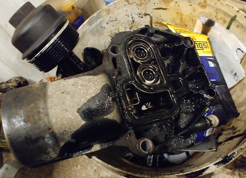

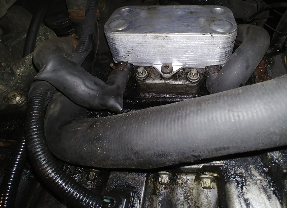

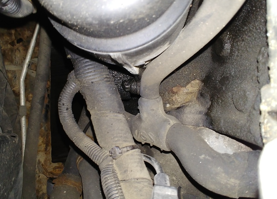

Ja siis ees kuskil on õlileke, mis mind väga ei häirikski (mis see mõned tilgad ikka teeb), kui ta ei tilguks õlijahutaja veesärgi kummitorule, mis on mõnuga paisunud (või peabki selline olema?) + juhtmete isolatsioonile ka pole see hea. Oskab keegi täpsemalt öelda, mis sealt lekib, kuskilt ülevaltpoolt, õlifiltri korpuse jalg?

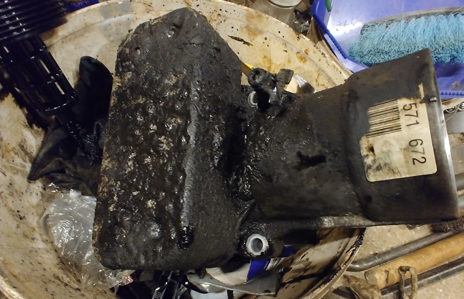

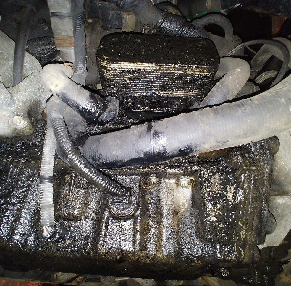

Üks õlileke vähem noor-vanuril, vahetasin õlifiltri korpuse ja õlijahutaja tihendid ning õlijahutaja enda ka igaks juhuks. Ilge töö oli ... aga nüüd kindlam vurada edasi.

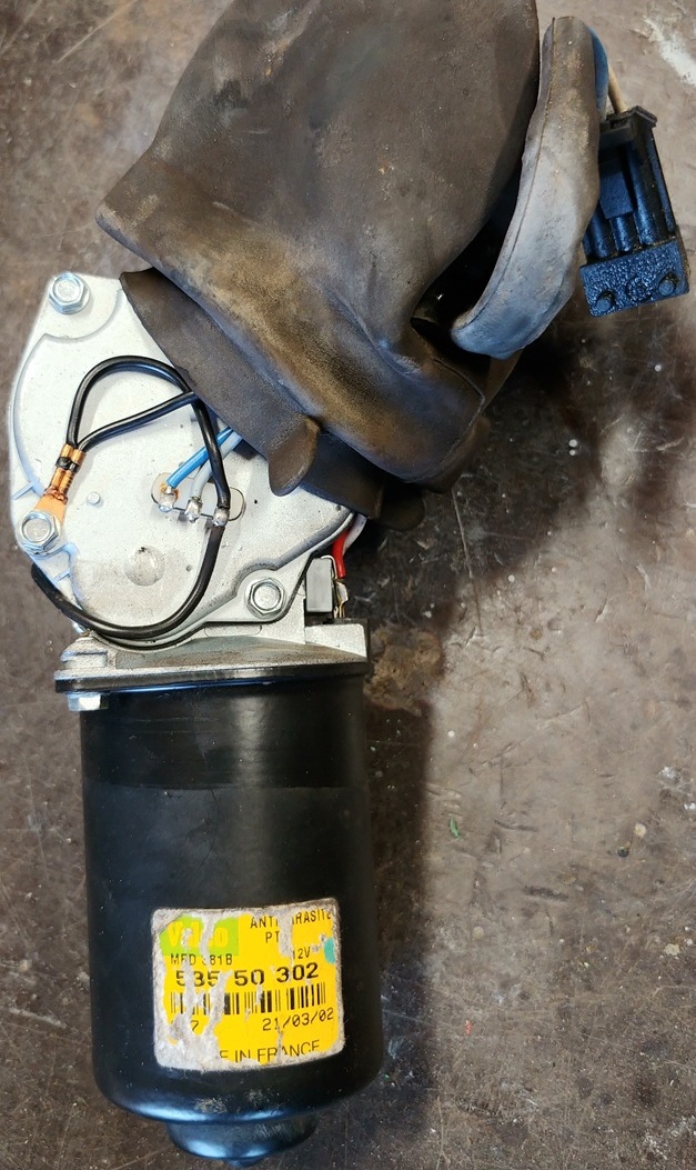

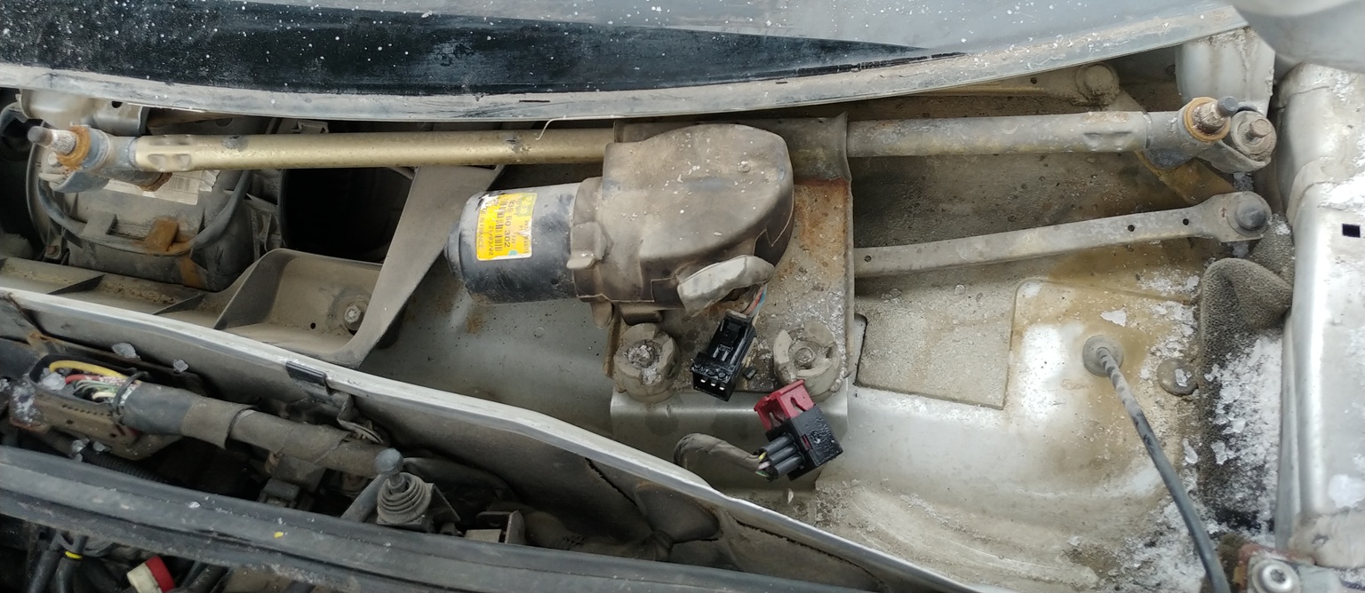

Taas väike täiendus, pidin mõnuga -10 kraadiga väljas kojameestega maadlema. Nimelt sõitmise ajal, nagu ikka hetke ilmadega, pritsiti klaas sodi täis. Panen siis klaasipuhastuse / vee tööle, pagan kas tõesti -20 vedelik külmunud, ei tule tilkagi. No hoian siis pikemalt peal, ehk hakkab pritsima (kojamehed mõistagi ju käivad siis) ja hopsti kojamehed jäid 45 kraadise nurgaga seisma, üheski asendis ei toiminud muffigi. Täitsa lõbus oli sõita sedasi vaatevälja segavate kojameestega.
No kui peatusin, siis oh üllatust, vähemalt kojamehed sai tagasi lükata, et sõitmist ei sega, tore seegi. Tulen koju, et enne lahti võtmist ostaks uue kojamehe mootori, tuhkagi, ei müüda (OE 4832325). Mis seal ikka, hakkasin siis autot lammutama, tegelt ammu oli tunne, et kojamehed töötavad aeglaselt, Parajalt tobe on eriti külmaga salongiõhu sissevõtet katvat plastikut kätte saada. Muidugi murdusid ka mõned klaasi tagant hoidvad plastvidinad. Ja kui eemaldatud, nägi välja selline:
Kojamehe mootor.jpg (360.57 KiB) Vaadatud 7392 korda

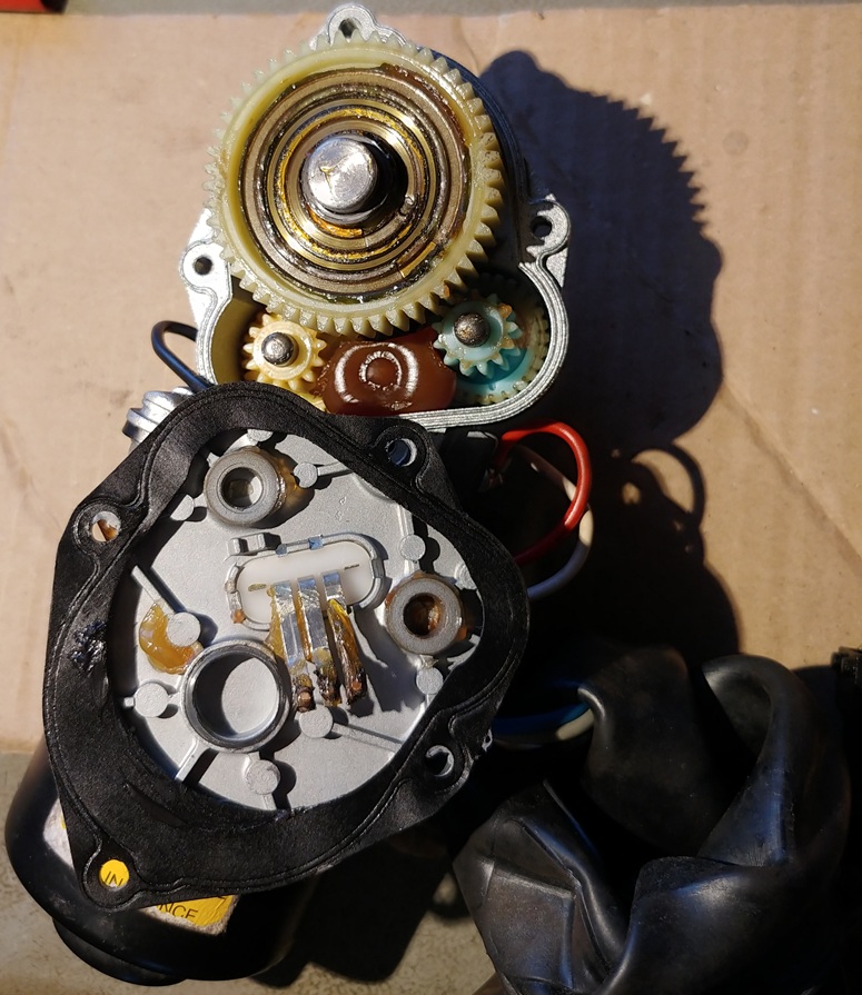

Sellise läbisõidu ja vanuse kohta kogu süsteem täitsa heas korras, hoovastikus lõtke pole. Siiski võtsin kojameeste liigendid lahti, puhastasin, määrisin, paigaldasin uued fiksaatorid, palju laiemad, kui olid originaalis, mis all olnud seibidele soone sisse kulutanud.
Ja mootori võtsin ka lahti, ega tal muud häda polnud, kui kollektori vahed söetolmu täis, ettevaatlikult nõelaga puhtaks (servasid ei tohi vigastada, siis hakkab harjasid kulutama) ja tulemus selline, et kui enne laua peal 5A vooluga (mul võimsamat labori toiteplokki polnud) toitepinge 6V, siis peale puhastust ja korpuse õige nurga all kinni kruvimist 9V. Tegelikult tagantjärgi seal kaitsme maha põlemise viga polnudki, klaasipesu vee pump hoopis tekitas lühise (koos kojamehega töötamisel). Nüüd saab mõnuga õues hoopis pumpa vahetama hakata.

Ja infoks ka, mootori OE 4832325, mootoril endal peal Valeo MFD381B 53550302.
Kui otsida Valeo MFD381B, siis tegelikult pistiku vahetamisel on ta saadaval küll, näiteks Renault Megane I -2003 OE 53548502 -> ESEN SKV Klaasipuhastaja mootor 19SKV163

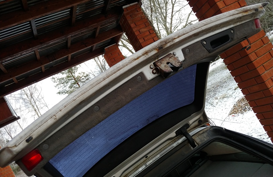

Ülevaatus taas puhtalt läbitud, kõik pidurid olid üllatavalt ühtlased ja tugevad. Viimane aasta vaid 10kKm vuratud (suvel sõidan teiste vanuritega). Enne ülevaatust tegelesin käsipiduriga, pagan need trummelkäsipiduri klotsid (paari aasta vanused), jube kiirelt kuluvad. Hoova, mis enamasti kinni roostetab, viga polnud, ehk peale ei jää. Ja endale märkuseks, reguleerida tuli ka salongist, muidu alguses ei võtnud üldse.
Ning tagaluugil oleva ühe tule pirnipesa taastamisega pidin ka tegelema, oli teine ära mädanenud. tegin tinutatud plekist uue kontakti.

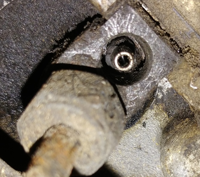

Miski kuu tagasi sai pikem sõit tehtud ja Haapsalu poolt Tallinna tulles rahulikult sõites 90-ga püsikiiruse hoidja läks tagant, mootori tuli läks põlema ja ka mootor käitus kummaliselt. No hästi vana auto ju ikkagi. Õnneks ei pidanud Tallinnas sõitma, vajadus oli saada hoopis Jürisse, üliaeglase kiirendusega sain hakkama, muidu oli korralik toss taga ja mootor tegi imelikku häält. Esialgu kapoti alt nagu miskit ei näinud, aga häälest oli aru saada, et turbo tagant miski leke kuskil... Kuna vajadus oli koju jõuda peale peatust, siis rahulikult vaikselt sai kiirteel kiirus üles võetud ja täitsa kannataski sõita 90 kiirusega, mõistagi ei ühtegi möödasõitu ja pöördeid ei võinud üle 2K lasta. Kodus avastasin siis, et Intercooler-isse minev kummivoolik lahti, klamber va sunnik ära roostetanud. Väga niru kohapeal ja andis teist vahetada, aga tehtud ta sai. 1at rõhuga sai peale seda sisselase üle kontrollitud ja rohkem lekkeid polnud. Intercooler, seegi üllatav, et on nii kaua vastu pidanud meie soolas.
Aga on ka teine mure, auto on nagu kiirendamisel siiski rohkem tahmama hakanud, no kiirendasin täna pisut, et pütid puhtaks puhuda ja 4K pöörete juures voila, 2 veakoodi sain, P0335 + P1222. Neist esimest olen mõned korrad varemgi näinud, P1222 esimest korda vist (aga pagan seda teab).
Kui Wis-i vaadata, siis P0335 nagu vändaandur või pistik või pumbapistik, P1222 aga pumba sisemine viga või kütuse kättesaamise probleemid, filter (mis pole vana).
Aga kui lobiseda AI-ga (Claude) ja just veakoodide järjekorda silmas pidada, siis annab kas vändaandur, juhtmestik, pistik või suisa väntvõlli rihmaratast, äkki kumm lahti (kummileevendiga, korra vahetatud).
