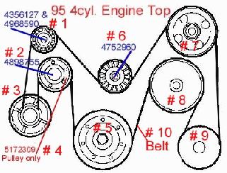

Keegi teab öelda 9-5 2004.a generaatoririhma OEM tootekoodi ?
Re: Saab 9-5 Aero Estate 2.3T CR Perfomance 205kW, 2004, polukoli
Postitatud: R Nov 15, 2019 18:15
Postitas wilddog
4899548
SAAB 9-5 MY1998-2004
For SAABs equipped with with AC or ACC and engine types B205 & B235
Up to Ch. -43505871

Hetkel natuke segaduses. Võimalik, et eksin, aga kas gen.rihm jaotub nö "pikaks" rihmaks ja lühikeseks ? Millist mu masin enda külge tahab ?
Uurin, sest võtaks ühe ette, aga ei taha vale osta.
Aeromotors valik on selline: https://aeromotors.ee/kataloog/search/4899548
Postitatud: E Nov 18, 2019 11:07
Postitas wilddog
:EDIT: Vaata netist pika rihma diagrammi ja lühikese oma. 99% on sul lühike rihm. EPC pakkus pikka rihma. Pikal rihmal on üks lisarull, mis peaks kompenseerima jõuõlga.
Antud kood on pikk rihm.

wilddog, kõrge viis! :) ehk ma saan aru, et antud juhul on vaja siniseid tootekoode ehk 4356127/4968590, 4898755, 4752960 otsida ?
Postitatud: T Nov 19, 2019 11:56
Postitas wilddog
Sul pikk rihm või lühike? Keskmine rullik sul on?
Ülemised kaks sinist numbrit on vabajooksu rullikud. All punasega "pulley only" on siis pinguti rull 5172309.

Kui ma vaid teaks, kas pikk võ lühike. Saatsin VM-i päringu rullikute osas ja vastuse sain järgmise, mida vaja on:
1. Pinguti rullik: 5172309 - https://aeromotors.ee/kataloog/search/5172309
2. Rullik: 4968590 - https://aeromotors.ee/kataloog/search/4968590
3. Rullik: 4752960 - https://aeromotors.ee/kataloog/search/4752960

Postitas SoS
Ise valid kas paigaldad pika või lühikese variandi. Vastavalt sellele tellid ka 4752960 rulliku
ja seda kas praegu on pikk või lühike saad kapotialt piiludes vaadata, kas rihma kõige ülemne osa jookseb sirgelt kogu pikkuses või käib "sügavamalt" läbi

SoS, tänud! Su kirjeldus koos joonisega tõi selguse majja, et jookseb pikk rihm. Kui ma nüüd õigesti aru saan, siis oleks lühikese rihma paigaldamiseks vaja soetada:
Soetada ei ole vaja keskmist rullikut 4752960 nagu joonisel toodud ? - https://aeromotors.ee/kataloog/search/4752960
Lühikese rihma korral (kood: 5590344 ) läheks käiku midagi neist: https://aeromotors.ee/kataloog/search/5 ... 6%5B0%5D=3
Lappasin korra vanu arveid ja eelmine omanik on teinud 2012.a sellise vahetuse ehk ma saan aru, et rullikud on korra juba vahetatud. On mul mõtet seda uuesti teha või piirduks ainult rihma vahetusega ?

Postitas SoS
noh kui tehase osad vahetati 8a vanusena välja ja praegu on sul B osad 7a vanad, siis ma ei hakkaks senti pooleks saagima. Pinguti rullik on kindlasti normaalselt vahetatav (olen vahetanud kui käivitamisel purunes) Teisi rullikuid ei ole ise vahetanud, seega ei oska öelda kui kerge või raske nendega oleks.
Lühikese rihma korral räägitakse võimalikust lisavibratsioonist, aga mina ise ei täheldanud muutust.

Eile ehk 12.12 sai SAAB omale uue geneka rihma. Peale läks Bosch pikk rihm. Kood: 1 987 948 366
