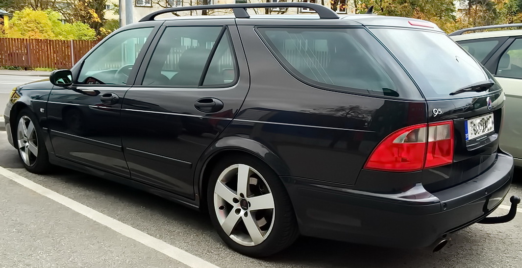

Saab 9-5 Aero Estate 2.3T CR Perfomance 205kW, 2004, polukoli
polukoli
Postitusi: 649
Tervitus Saablased!
Veel kevadel sõitsin jaapanlasega, mis sai müüdud, sest oli 3.a olnud ja väsisin masinast kuigi olgu öeldud, et üleval pidas end kenasti ja täitsa rahul olin. Sai siis hakatud uut japsi piiluma, seekord universaalkerega, sest eluolu muutus, laps sündis ja universaal tundus kuidagi hea valik olevat. Valik otsustus küllaltki peavalu tekitavaks, sest ei olnud kuskil seda äratundmise rõõmu. Seda tunnet, kus vaatad masinat ja saad aru, et kurat, selles on iseloomu ja seda ma tahan, valdav osa jätsid külmaks. Mingil moel sattusin Saabe vaatama. Meenus kohe lapsepõlv, kuidas vend üht Saabi üles vuntsis ja sellega seoses olid head mälestused ning mõtlesin, et vaatan, mis täna turul on ja kohe hakkas silma Saab 9-5 Estate. Sai siin foorumis ka ringi vaadatud ja kiirelt tutvustati AERO varianti ning see muutis mu arusaama, mis on kvaliteet, mugavus, läbi mõeldud detailid ja see elajalikkus, mida see masin endast välja laseb kui vajutad. Ma ütlen ausalt, et nägu peeretas peas veel mitu päeva pärast seda proovimist. Aga mis juhtus ? Kõik minu arusaamad autost muutusid - olin jäägitult kindel selles, et masin peab olema öko, natuke üle 100kw max, kindlasti mitte heleda sisuga - see masin tõi mu raamidest välja ja sain aru, et jaapanlane oli kaugel sõidumugavusest, naudingust ja loomalikkusest. :headbang: Oli selge, et see masin peab tulema minu õuele. Väga palju oli kinni müüjas ja eelmine omanik on ehe näide automanikust, kes hoiab seda, mis on hea. Ta müüs mulle autot, samas tegi seda ausalt. Aitas kõikide küsimuste korral ja rääkis rohkem kui ma oleksin oodanud. Auto tausta uurides erinevate allikate kaudu, visati kiirelt :thumb: Ma olin müüdud!
Väike väljavõte masinast:

Masin on saanud lisaks ka väikese softituuning Crossroad Performance näol, lisa 20 kw + Open SID. Seega loomalikkust on piisavalt, et muigama ajada :beer:
Eelmise omaniku poolt sai enne ostu tehtud ka õlide ja filtrite vahetus ehk nüüd on 10 000km pausi kuni uuesti sama tee ette võtan.
Hetkel vurab 17" SAAB velgedel ning talvel lähevad alla 16" SAAB veljed, millel eraldi talvekad peal.
Vaikselt olen mõelnud, mis plaanin teha või mis vajaksid vahetust ning foorumlaste abi on väga-väga teretulnud!
