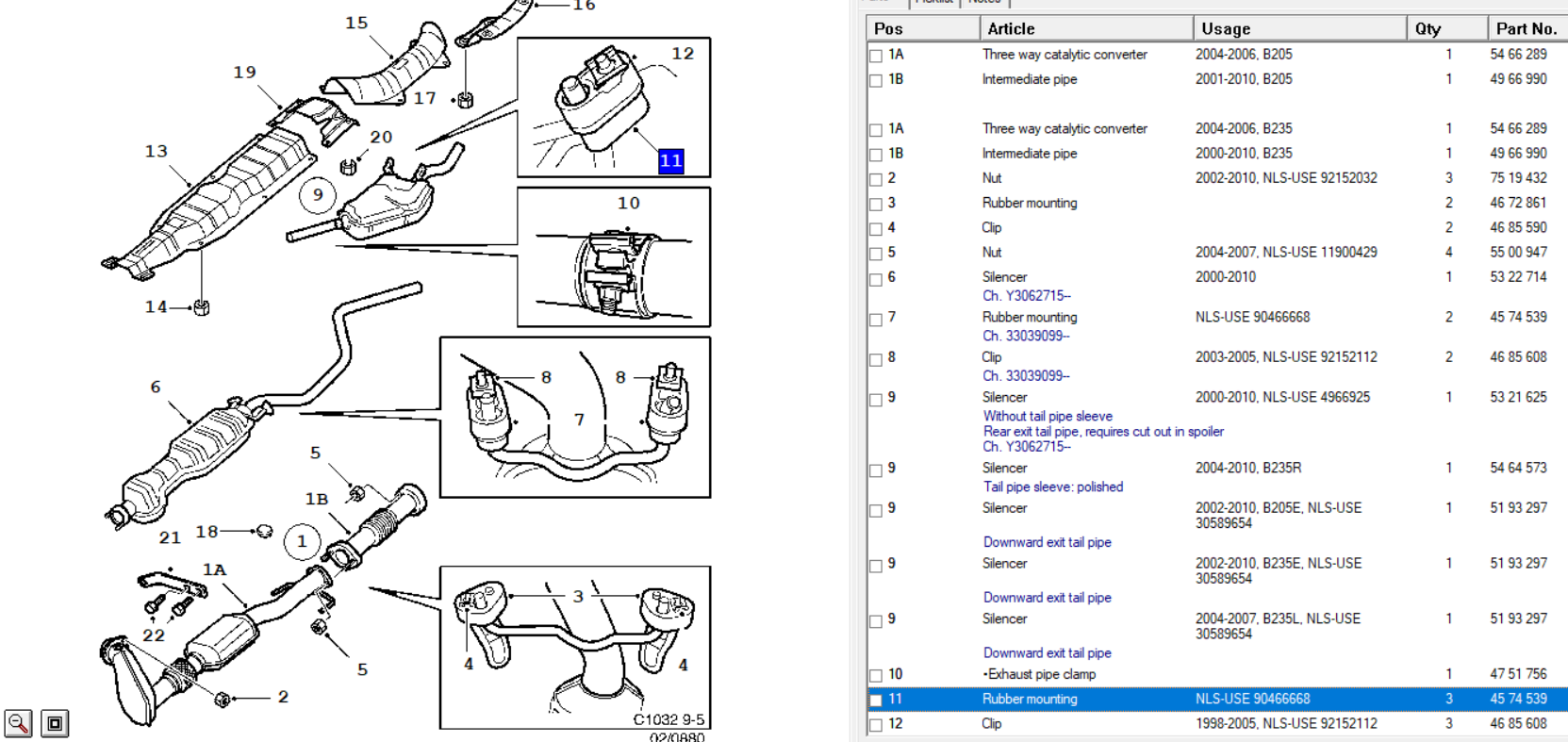

polukoli kirjutas: ↑L Veebr 29, 2020 15:33 Vahest saab keegi kontrollida mitu riputuskummi läheb väljalasketoru ülalhoimidseks täies ulatuses kere küljes ?

wilddog, tänud taaskord! Ma olen ülikehv joonise lugeja, aga kas saan õigesti aru, et vaja on järgmiselt:
5tk: https://www.skandix.de/en/spare-parts/e ... r/1010959/
2tk: https://www.skandix.de/en/spare-parts/e ... r/1010960/

Neid kolmnurkseid jah 2 tk ja teisi kokku 5tk. Sul muidu originaalsummuti?
Vaata sinna klipid ka juurde (vt kummitrippide all pakub) kui vaja, need võivad roostes ja haprad olla.

wilddog kirjutas: ↑E Mär 02, 2020 11:51
polukoli kirjutas: ↑E Mär 02, 2020 7:44 wilddog, tänud taaskord! Ma olen ülikehv joonise lugeja, aga kas saan õigesti aru, et vaja on järgmiselt:
Ei ole OEM, Simons on all ehk https://shop.speedparts.se/en/prod/saab ... 64-h7.html aga kogused peaksid vist samad olema ?

Pildi pealt paistab nii :) 3+2+2

Nüüd läks keeruliseks, aga saan aru, et ikkagi koguseliselt on vaja kolmnurkseid 2tk ning teisi 5tk ?

no just :headbang:

09.03.20 - Vahetatud kõik väljalaske kummiriputid, ostetud Aeromotors.ee kaudu:
Bosal, kood: 255-095 - 5 tk
Walker, kood: 80244 - 2 tk
KOKKU: 8.3 €
Ära lasin vahetada VM-s.
Mure maas, kallab ja tallab edasi! :)
