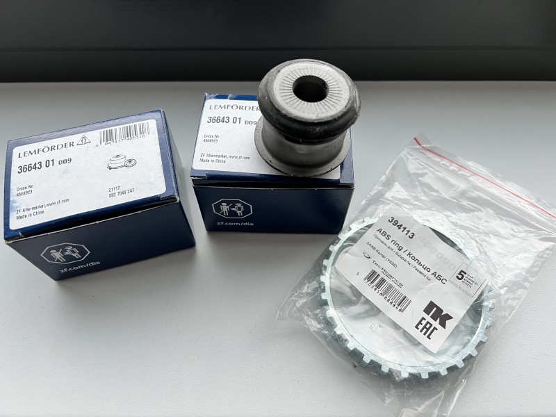

01.11 hetkel pandud aeg VM-i, et ära vahetada:
* Mootoriraami tagumised puksid (kood: 5233382 - Bushing, Suspension Front axle Subframe front rear) ja külge lähevad: LEMFÖRDER KINNITUS,SILLATALA 36643 01
* Tuleb välja, et parem esimene ABS võru katki läinud (kood: 12822141 - ABS Reluctor Ring) ning asemele: NK RÕNGAS, ABS 394113
Kokku: 33,72 €

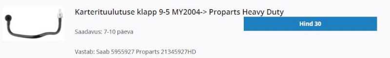

* Autoint.ee kaudu sai soetatud karteri tuulutuse toru (kood: 5955927 - Crankcase check valve, Heavy Duty - Tootja: Professional Parts Sweden)

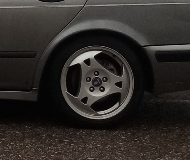

Aga üks küsimus tekkis seoses tagasillaga- sa panid sillale seibe vahele, oskad sa öelda, kuhu ja mille järgi otsustada, kui palju seibe läheb. Mul sama häda, et tagarattad häirivalt lääpas. Hetkel on see muidugi kõige väiksem mure, sest tühja kapotialusega on esiots ka lennus

Aga üks küsimus tekkis seoses tagasillaga- sa panid sillale seibe vahele, oskad sa öelda, kuhu ja mille järgi otsustada, kui palju seibe läheb. Mul sama häda, et tagarattad häirivalt lääpas. Hetkel on see muidugi kõige väiksem mure, sest tühja kapotialusega on esiots ka lennus![]()
Tagaamordid ja vedrud on kui vanad? Esiteks tasuks need välja vahetada sest paljudel 9-5tel tagavedrud ära vajunud.

Tead, ma isegi ei suuda enam meenutada, mille alusel me neid seibe sinna panime, aga suht täppistöö oli kui õigest mäletan. Ausalt öeldes polegi vaadanud, kas ja kui sirged hetkel tagumised on pärast mitut aastat, viskan pilgu peale hiljem.

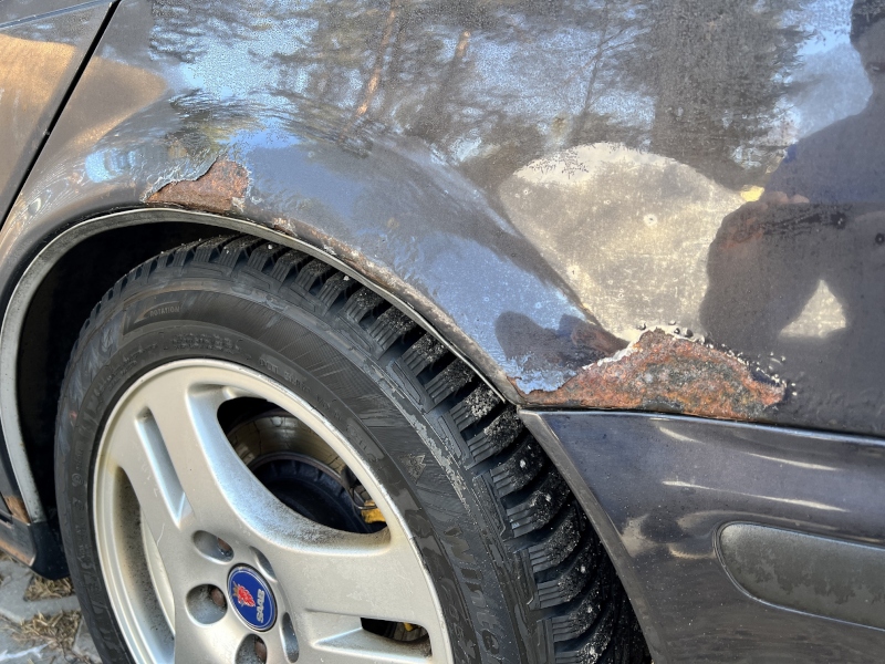

Aga vähe tõsisemal teemal, mis mind paraku paneb alati auto müügile mõtlema - kere rooste.
Tagumine tiib näeb ikka väga kole välja peale autopesu...Kuidas üldse peaks lähenema, et see saada korda nii, et rahakotis auk ei ole ? Kas sellisel kujul üldse on valmis keegi selle ette võtma ? Usun, et ma pole kindlasti esimene ega viimane, kes sellise murega silmitsi seisab. Mis ettevõtte poole olete pöördunud või kuidas lahendanud ?
Tegu on Saab-i puhul täiesti tüüpveaga:
Lappasin arveid ja selgub, et praegused Osram (66144) on ees olnud aastast 2013...seega ikka ülihästi vastu pidanud.

Roostetavad keret on tõesti väga kole vaadata ja tõesti on see tüüpviga, sama häda ka mul.
Sügisel tegin ise juhipoolse tiivaserva ära, aga mul oli vist veidi vähem seda roostet. Siis tegin ta lihtsalt nii ära, et silma ei riivaks, nüüd tahaks mingi aeg põhjalikumalt teha.
Eks sul oleneb, kui sügavale rooste pugenud on, aga päris pindmine see rooste enam ei tundu olema.
Teha saab muidugi kõike, aga küsimus on loomulikult hinnas ja selles, milleks korda teha.
Muuseas, kuskilt vaatasin mõni päev tagasi, et terve tutikas tagumine tiib (vist oli isegi originaal) maksab mingine 130€- kui pikemaks ajaks teha, siis polegi vist väga hull?
See oli siis see tükk, mis jookseb katuse servast alla, seal veel ka karbi tagumine ots ja edasi jookseb tagatuleni välja.
Mul oli samamoodi tiivakaarel (veel) värvi all rooste ning mõlemas kaare otsas kole rooste ning järgneval kehval suumitud pildil on sügisene lõpptulemus. Talve elas ilusti üle igatahes, aga nüüd on siit sealt jälle kerge rebane piilumas, tuleb sellega hakata tegelema.
Sa mõtled seda tiivaosa, eks ? https://shop.speedparts.se/sv/prod/saab ... at-32.html - Huvitav kui keeruline selle vahetamine on või on ehk keegi selle teekonna läbi teinud või oskab soovitada, kes ette võtaks.

Sedasama neh. Aga ma arvan, et siit foorumist oskab ivomets kindlasti üht-teist kosta
Isiklikult mul pole küll temaga kokkupuuteid olnud, aga kuidagi kukla taga on kinni, et ta justkui tegeleb muuhulgas ka selliste asjadega. Päris jalutuskäik pargis pole kindlasti, aga tehtav kindlasti.
Pole üldse mingi keretöö spets, aga ma olen aru saanud et kõige pikaajalisema tulemuse saab kui see roostes osa ära lõigata ja täitsa uus plekk asemele keevitada. Aga ega see siis jah odav ei ole ja alati on oht et see kahe pleki ühendus on kehvasti tehtud ja siis hakkab hoopis sealt roostetama.
