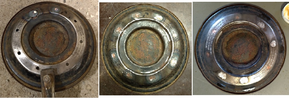

Vahelduseks ajastukohast (kuuekümnendad aastad) autoraadio juttu ka.
Nimelt sain kätte Saabi (ja lennukimärgiga) autoraadio, ainult AM sagedusega.
Tootjaks Bendix mudel 6BSA, siin ta täitsa nimistus (päris huvitav dokument, ei teadnudki, et olemas ka kuubiku kujulisi autoraadioid).
Toodetud 1966 aastal. Üllatav, et keegi siis veel ostis suht kallisse/luksuslikumasse autosse ilma FM alata raadio.
6 transistori, võimendi vaid ühe "Bendix 1859" germaanium transistori baasil (töötab A klassi võimendina, parim heli, kuid väike võimsus).
Ja ta töötab!!! 51 aastat vana, aga keldrikorrusel 3m juhtmega võttis õhtul ca. 10 saatjat välja :D .
Ainult elektrolüüdid (2 tk. suured must ja hõbedane junn , sisaldavad 2 kondensaatorit mõlemad, võib-olla ka filtrit) peab välja vahetama, must hakkas ülevalt elektrolüüti välja ajama peale raadio pingestamist.
Plaanis on talle FM nähtamatult külge pookida (olen lampraadiotele seda ka varem teinud) ja salanupp kuskile AM / FM ümberlülitamiseks.
Aga kas ma sellele autole ta panen (ikkagi Saabi logod) või panen selle, mis tehasest ostes küljes oli, veel ei tea.

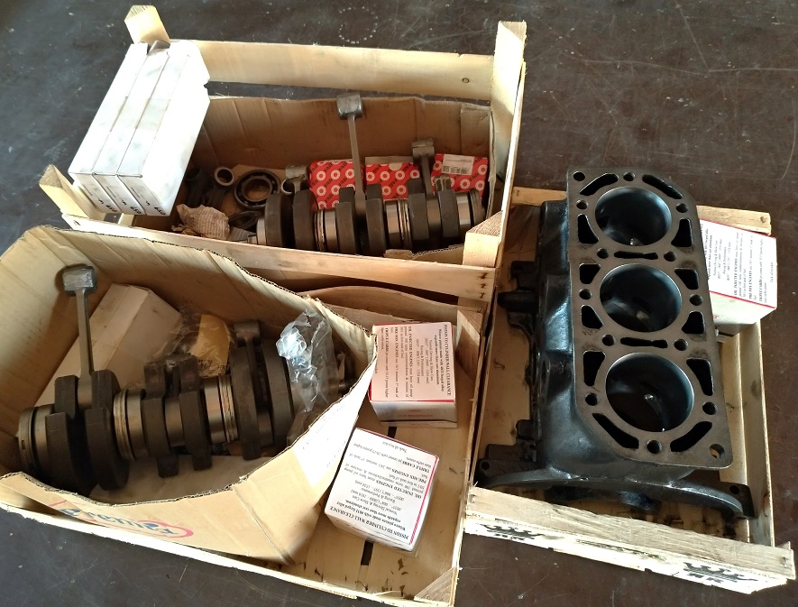

Postitusi: 893
#90

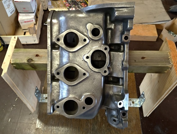

Nüüd saab suisa 2 mootorit kokku lappida, vändad tehtud ja teine e. siis originaalmootori plokk puuritud, hoonitud ja pealt siledaks lastud.

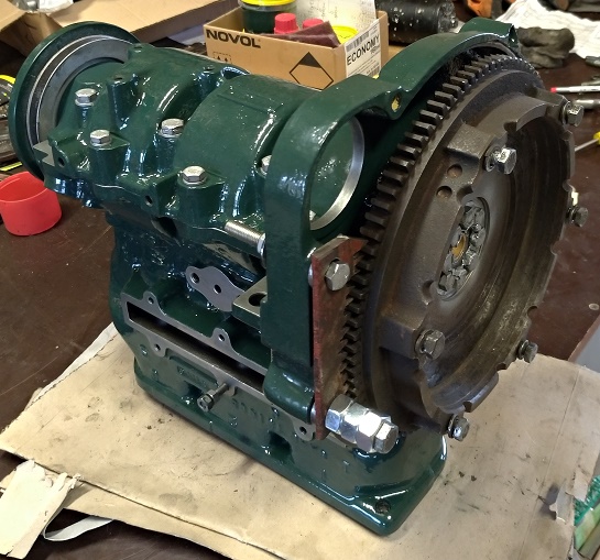

Tasapisi Saab-ki originaalmootor kokku. Paneks teise, e. peal olnud mootori kah kokku, aga ei leia kolbe üles, nii hästi olen ära pannud.
Miski hammastega abivahend sai ka tehtud, et hooratast/väntvõlli kinni hoida.

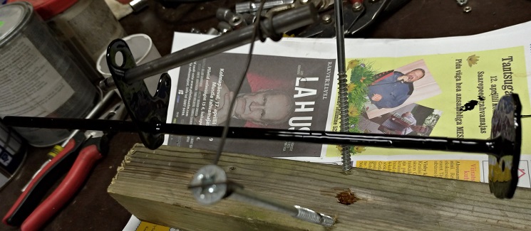

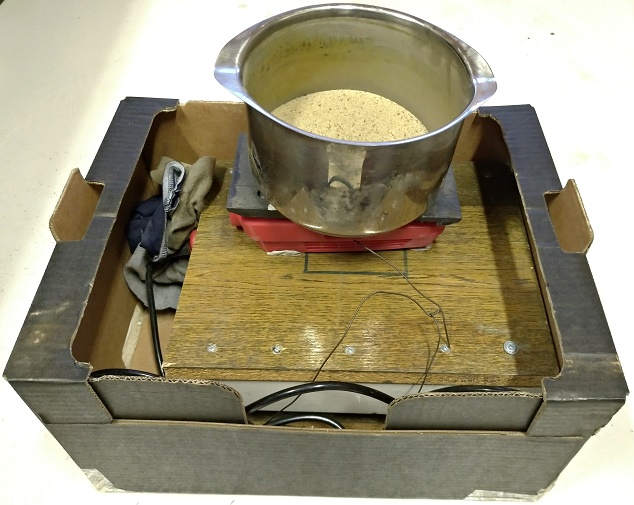

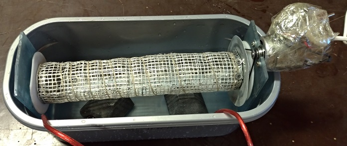

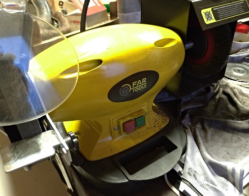

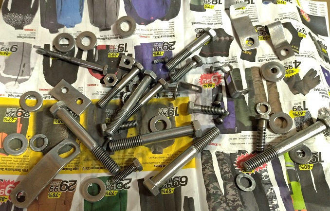

Sai pisut leiutamisega tegeletud, nimelt tahaks mootorile kaane peale panna, aga kuis sa roostes polte (toll ja pagan teab mis mõõtudes), seibe jne paned. Tsinkvärviga (isegi kvaliteetse) seekord kah ei tahtnud teha, kuna värv on ikka värv.
Ostsin siis käia, millel ühel pool traat-ketas, päris tõhus teine, kõrgete pööretega, aga ohtlik ka, peab ettevaatlik kasutades olema.
Siis sai ostetud üks odav paarisaja vatine taldlihvija, tagurpidi keeratud ja pott (kaanega) külge pandud, mõte selles, et liivaga uuretest see viimane rooste kätte saada. Tugevat roostet ta võtta ei taha, aga pisikestest pesadest saab jagu, kust traatketas ei võta.
Ja kõige lõpuks elektrokeemiline tsinkija (Tallinna rahval lihtne, vii ämbritäis Vasarasse vm. koht see oli, aga kaugelt suht mõttetu korduvalt edasi tagasi selle pärast sõita ), selle teema loomkatseid proovisin juba eelmisel aastal, aga põhiline, mis mulle ei meeldinud, oli ebaühtlane tsingikihiga kattuvus, kohati ka poorse. Sai siis üks toru tehtud, millele mootor külge aretatud. Ja põhimõtteliselt toimib, aga tahab täiustamist, kuna jäätisekarp liiga nõrk, klaasriidest kate, et vidinad traatvõrgu vahelt välja ei pudeneks, osutus nõrgaks (tihedat traatvõrku ei saa kasutada, kuna siis tsingiga kattub vist ainult võrk, mitte selle sisu) ja ka lahusega peab veel nuputama (äädikat retseptis ei taha kasutada).
Ja tulemus selline, viimasel korral kahjuks pisut klaasriide purunemise tõttu pooled vidinad lasid torust jalga, need tuleb uuesti puhastada ja tsinkida, vedelikus ja karbi põhjas vedeledes tõmbasid mustaks osaliselt.
Ja lõpetuseks, ühe karburaatoriga mootorile sai Rootsist oksjonilt õhupuhastaja ostetud, kahjuks keegi tegelane oli kaanele augud sisse puurinud. Mis seal ikka, traatharjaga puhtaks, Tig keevitusega sulatasin õhukesele plekile vase aukudesse (sidus ilusasti äärega) ja kuna lastud sai tagantpoolt, et teksti mitte rohkem vigastada, siis teiselt poolt tinaga siledaks joodetud ja lihvitud. Asja puänt aga oli selles, et kui ma selle kõigega valmis sain, siis leidsin ma ühest kastist päris õige ühe karburaatoriga õhupuhastaja, no enam ei mäleta, mis kõik aasta tagasi kokku sai ostetud ... See, mis taastasin, oli vanema 96 oma, minu masinale läheb suurem.

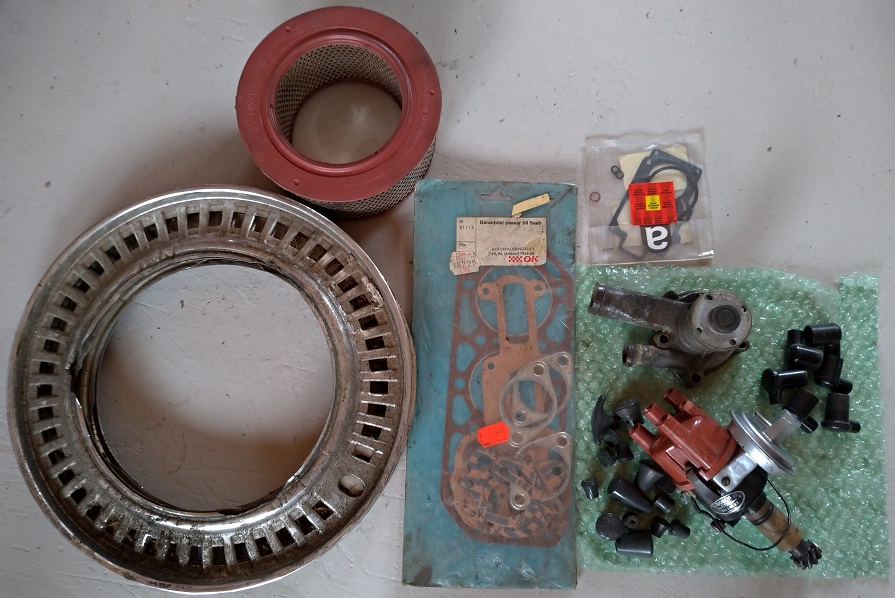

Väike täiendus, sai pisut taas Rootsi oksjonilt vidinaid varutud, palju vidinaid kõigest 200.- eest, nüüd peaks kõik vajalik olemas olema, et masin ja 2 mootorit kenaks teha. Ja nagu ikka, mõni vidin osutus paremaks, kui lootsin, veepump ja ilukilbid kehvemaks, kui piltide peal olid.

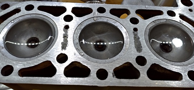

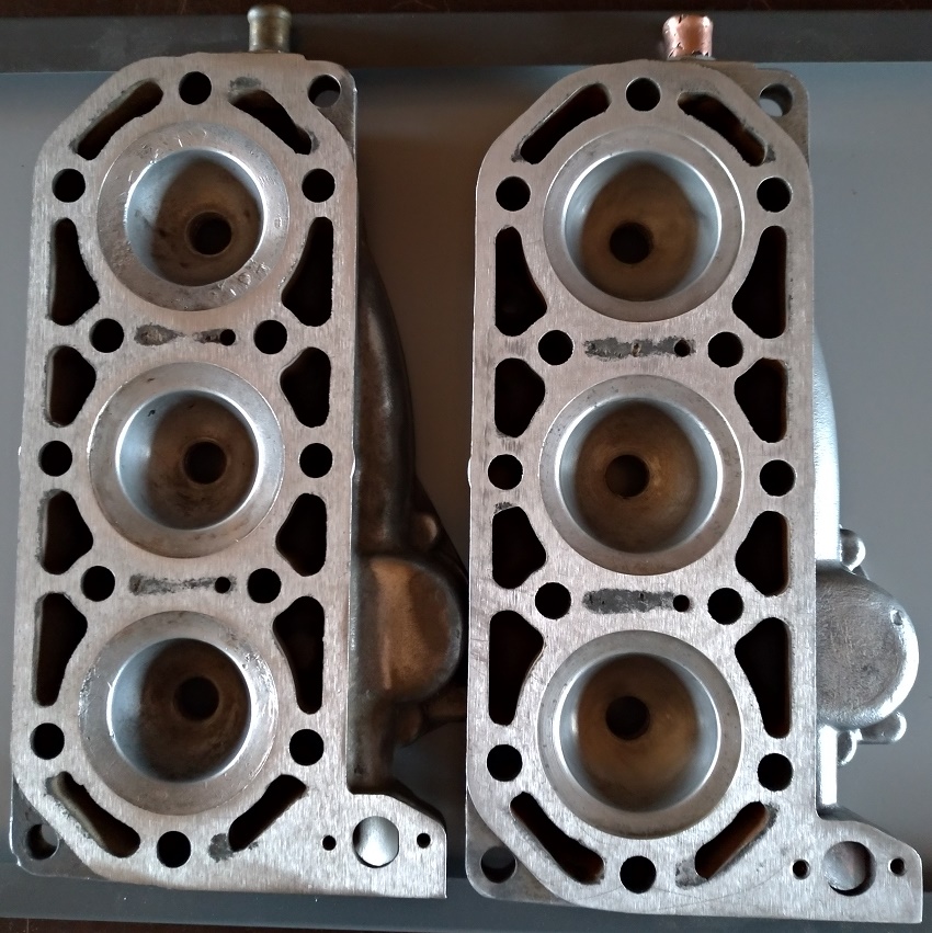

Tahtsin mootorile kaane peale panna, mõtlesin, et proovin vana tihendiga igaks juhuks surved ära, polte mitte lõpuni kinni keerates ja oh üllatust, keskmisel silindril oluliselt väiksem surve (7,2 vs täpselt 8,1 äärmised). Mõtlesin, mis ma mõtlesin ... tuli meelde, et unustasin kütusepumba ava kinni panna (vaakumiga/survega läbi keskmise silindri allosa ava kaudu töötab kütusepump), see ei mõjutanud miskit, imelikul kombel oli miski 0,1Bar suurem surve, kui ava lahti, kolvid rõngad kenasti, vänt käib hästi ringi jne. Panin siis ühe teise kaane peale, mis sai oksjonilt ostetud, surved korras ja oh üllatust, 8,1 asemel 9,6, e. rohkem, kui Sport/GT/Sonett masinatel mõeldud (9,0 peaks olema raamatu järgi, neil vända põsed kah teise kujuga). Aga vaatasin siis veelkord originaalkaant ja oh üllatust, keskmise silindri kuju sügavam, mõõtsin veega mahud ära ja ca. 8% erinevus.
Küsisin siis kaugelt maalt targemate käest ja tuleb välja, Saabil meeldis eksperimenteerida klientide peal, nimelt mingil põhjusel tekib selles mootoris detonatsioon kergemini keskmisel silindril ja 65 aasta ülemineku mootoritel (sellel aastal tuli nn. pika ninaga 96 välja, 2T mootoritel plokikaan erinev, radikas kolis ette ja veepump kaane külge, varem oli koos generaatoriga nn. kombo lahendus) prooviti siis nii, et keskmisel silindril väiksem surveaste, ülemises asendis mahud vastavalt 45,2cc äärmised ja 48,8 keskmine. Samas juba 66 aasta masinatel sellest loobuti, mu teisel mootoril sellist teemat pole.
See lisakaan oli ikka räigelt paindes, pildil näha peale sirgestamist ja purunenud kolvi/rõngaste vigastused äärmistel silindritel (tulid tahmakorra alt välja). Sellel kaanel on lisastamp peal, 65 number keskel, kas ka 65 aasta?

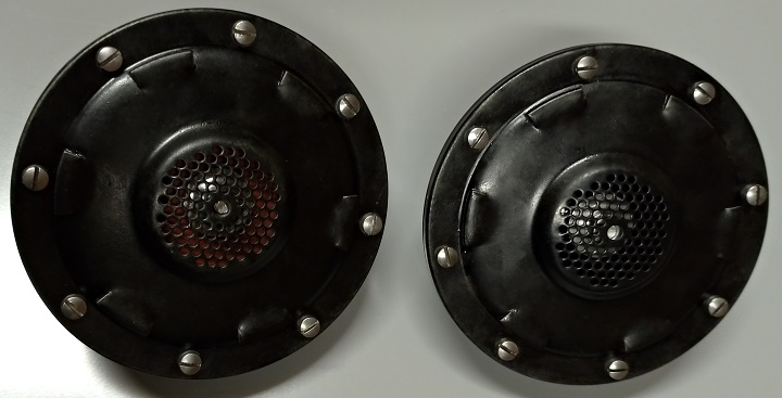

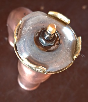

Ah ja lisaks said pasunad korda ja ilusaks tehtud/värvitud, millegi pärast ühel "häälitsev plekk/sisu" punast värvi originaalis.

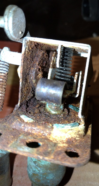

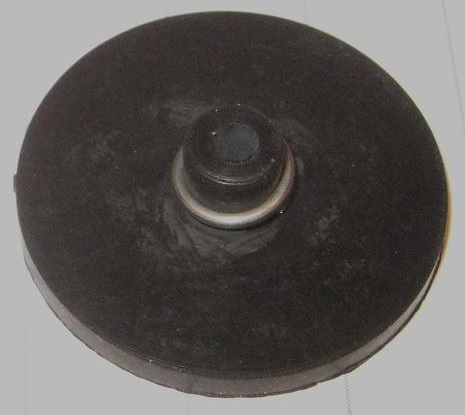

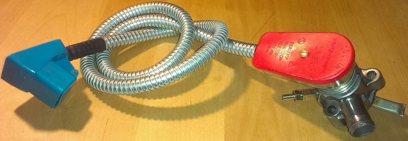

Vahelduseks soojenduskraanist, võtsin masinalt maha, sest oli teine täitsa kinni. Huvitav vidin teine, tagasisidega vasktoru ja paisuva vidinaga, et ühtlasemat õhutemperatuuri hoida. Tuhnisin netis ja tuleb välja et seda sama kraani kasutasid paljud autod, ka Volvo, Jaguar ning hunnik ameeriklasi, täpselt samasugune, aga sisse/välja torud eri nurga all, Saabiga kahjuks pole sarnaselt. Ja netist saaks kõige (poole)odavamalt Jaguar E III kraani, aga torud vale nurga all.
Seega, kuigi näeb kole välja, taastan olemasoleva. Lammutasin juba lahti (klapp käib toru kaudu välja), kummimembraan täitsa läbi ja korpus meeletult roostes. Aga puhudes klapp enam-vähem peab.
Vajan vaid kummimembraani, kas kellelgi on ideid, mis oleks sarnane sellisele vidinale (vaata pilti), välisläbimõõt ca. 30mm, ava ca. 3,5mm.
Ameerikas neid isegi müüakse (Ranco 1605280), ka ebays, aga siia neid keegi ei taha saata.
Ja panin postitusse netist leitud juhendi kraani remondi kohta ka, ehk mõnel huvitav lugeda, selline kraan oli kasutusel kõigis 95 ja 96 masinates.

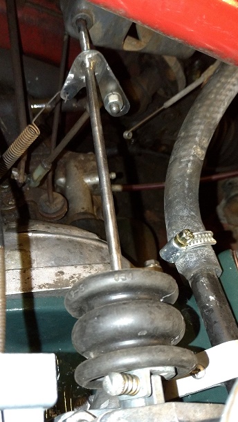

Soojenduskraanile ostsin suure silikoonvooliku ja lõikasin sealt tüki vahele. Kuna kraed sellel pole, siis keerasin klapi vardale vindi peale ja panin mutritega, värv vindi vahel. Eks näis, kas hakkab toimima.

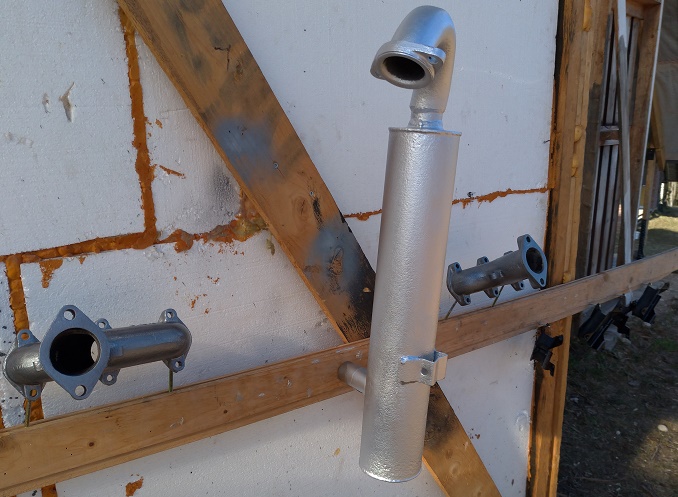

Ja peale liivapritsi said kollektorid, sumps ja mootoripadjad värvi selga, Tikkurila Thermal näeb üllatavalt ilus/särav välja, eks näis, mis ta kuumaga teeb. Ja kollektorite jaoks segasin musta ning hõbedase kuumakindla värvi kokku, et õiget halli tooni saada. Ka sellega saab näha, kaua kuuma kannatab, must värv väidetavalt 800 kraadi.

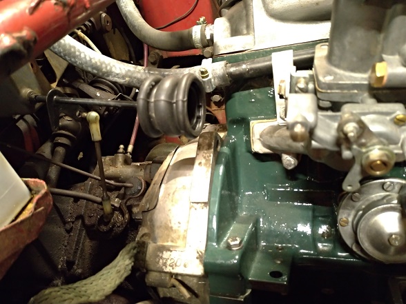

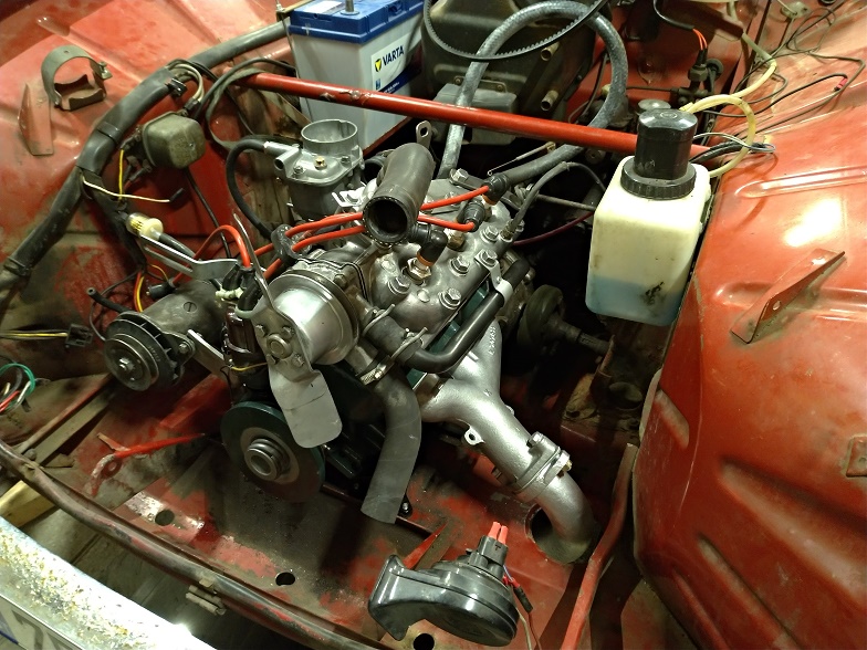

Tasapisi asjad liiguvad, mootor peal aga nokkimist veel on, siiski varsti saab ka benssu tossutada :D .
Õiged suure mutriga süüteküünlad ka peal, pidi päris originaalvõtit kasutama.

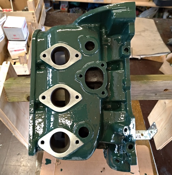

Ja võrreldes neid kahte mootorit, sisselaske kinnitused erinevad (3 karburaatorit vs 1 karburaator) e. ei saagi sellele mootorile edevat 3 karburaatorit paigaldada.
Lisaks on gaasivarras kah pikem, alles nüüd avastasin, et teise mootori paigaldamisel on originaal lühemaks lõigatud ja kokku keevitatud, tuleb ise uus teha.

Täna sai siis õuepeal tossutatud, esimene käivitus oli paugust, vänt ei teinud poolt ringigi. Sigavaikselt ikka käib kahetaktilise kohta. Ja kogu tänane päev läks auto peale, aga nagu ei jõudnudki õieti miskit. Palju aega läks gaasi ühenduse valmistamisele, Kuna ühtegi 6mm varrast kodus polnud, siis sai 2 tk. 6mm naela võetud ja kokku keevitatud. Ja ka plekitükk keskele + otsa, needki eriliste kujudega. Aga valmis ta sai ja toimib.
Mootor muidu töötab hästi, aga kohapeal (e. koormuseta) kõvemini gaasi andes ca. 3000 pöördest hakkab vahest detoneerima vm. korraks töötab ebaühtlaselt. Proovisõidul seda aga polnud. Süüte hilisemaks panek ka ei aidanud. Teagi, võib-olla kahetaktiline peabki nii tegema või on asi seisnud kütuses või siis et keskmine silinder erineva surveastega, või 2T õli, mida nüüd panen kordades rohkem, kui pakendil (3 - 4% on originaalis ette nähtud, pakendil kordades vähem) pagan seda teab ...
Aga liiklusesse veel tormata ei saa, pingeregulaator paneb segast, vahest ei lae üldse ja kui laeb, siis kõrgetel pööretel ülepingega (releeregulaator). Pidurivedelik on kuhugile talvega jalga lasknud, jne.
