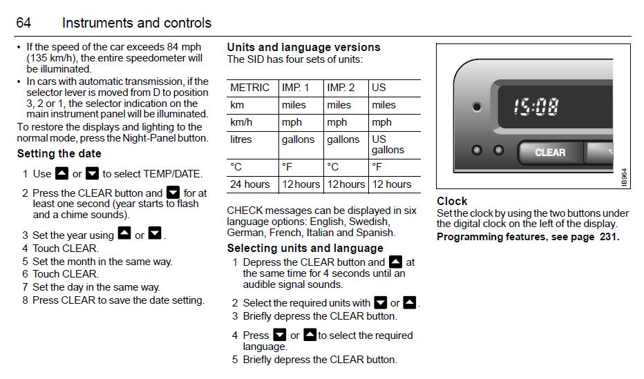

Kipub ära ununema, kuna tihti ju ei muuda, kuidas kuupäeva ja keelt sättida/ valida. Spikri omale vajaduseks:
Setting the Date, Language and Time Clock.
Time and Date set.JPG (121.85 KiB) Vaadatud 14500 korda
Ja kuna ma omale SID3 paigaldasin, on sellega sarnaselt 9-5 masinale lihtsam seadistusi teha:
SID3 date time.pdf
(183.87 KiB) Allalaaditud 380 korda

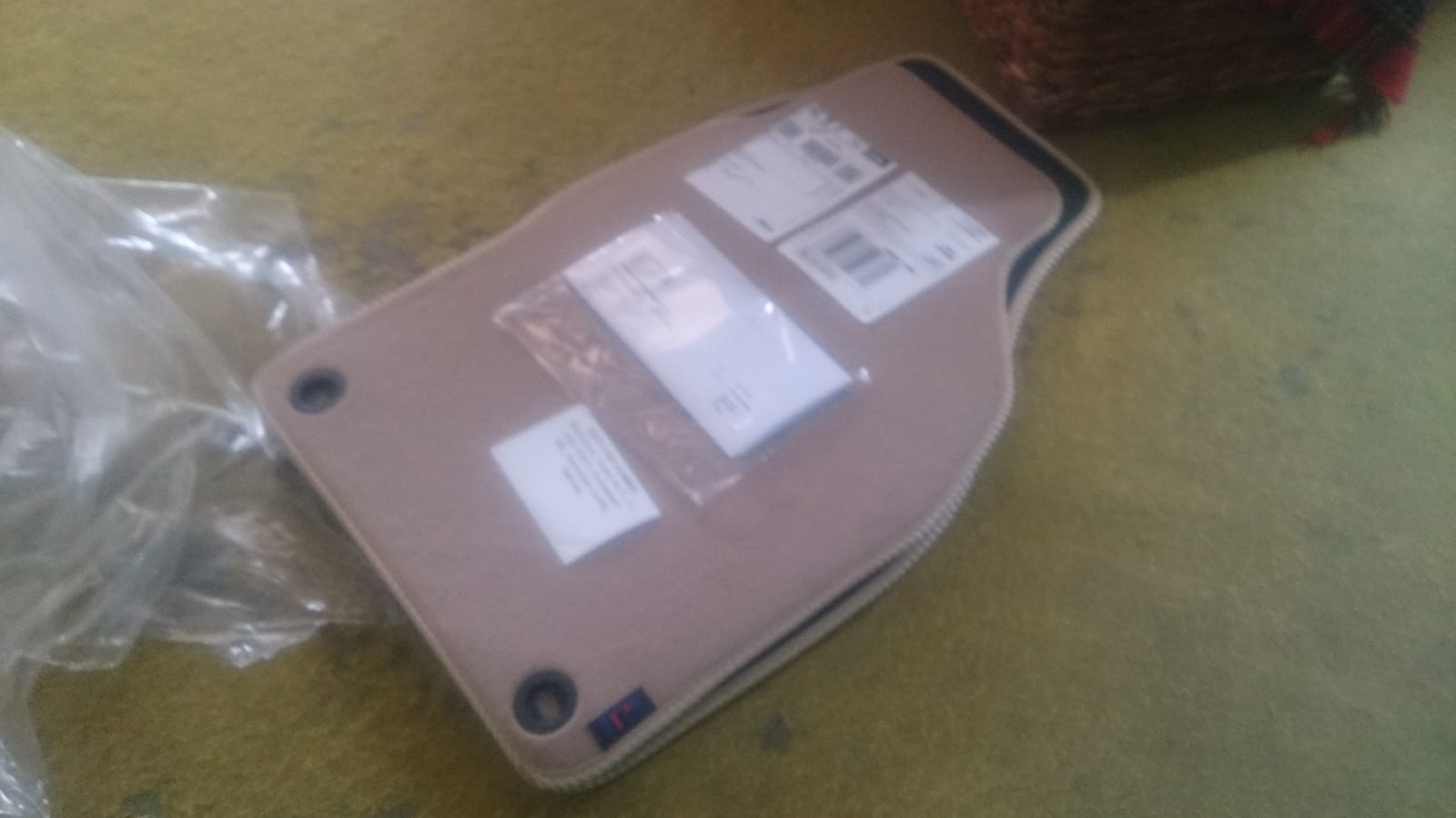

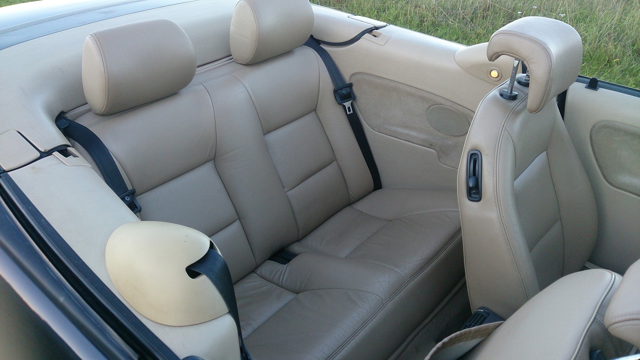

Kevadel tellisin uued riidest beežid pörandamatid, kuna musta värvi seesolnud ei meeldinud mulle ja kippusid servadest ülesse rullima end.
Nagu ikka siin Eestis, "klient ei ole kuningas" ja pörandamattide müüjad/tarnijad ei viitsinud/suvatsenud vastata eriti, kas parempoolse rooliga masina jaoks ka pörandamatte saaks ... tellisingi siis otse Inglismaalt-st, seal ju parempoolne rool standartvärk.
beez matid.jpg (73.43 KiB) Vaadatud 14411 korda
https://www.premierproducts-uk.com
Saab 9-3 Convertible 1998-2003 (RHD), Exclusive carpet quality, Full Set (4 piece), 3 Oval fittings, No Heelpad, Beige color, beige trim, no embroidery.
Möned nädalad on ka ilma, kus täitsa saab söita :)

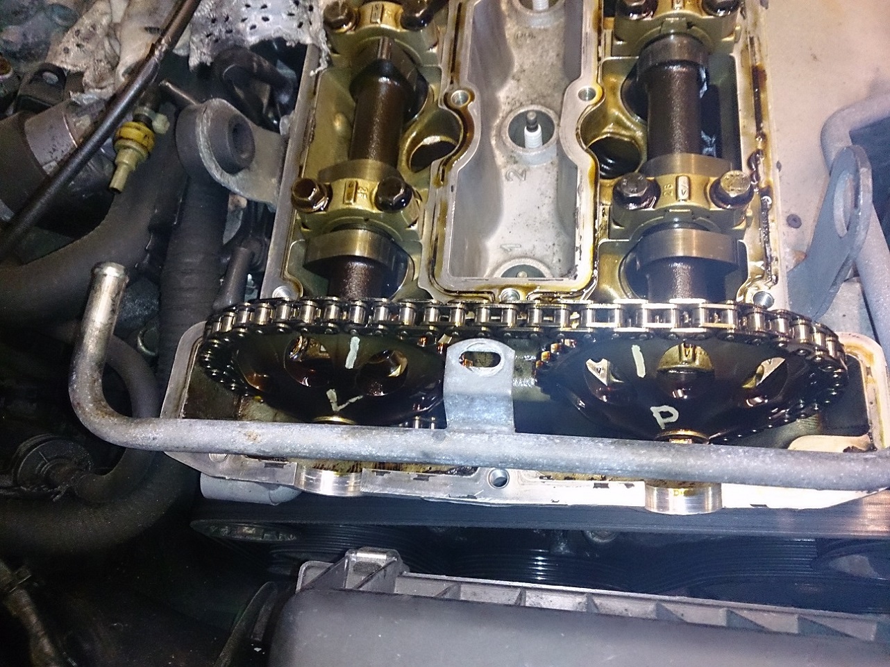

Mootor ei tööta tühikäigul öieti, tuterdab palju. Probleem oli ka siis, kui gaasi järsult maha lasin, suri üldse välja sest tühikäik ei rakendunud piisavalt kiiresti. Kui gaas vaikselt maha lasta, siis jäi tühikäigul tööle.
Vötsin maha tühikäigu servomootori, puhastasin break cleaneriga niipalju kui sain seest ning panin tagasi. Kontrollisin vaakumvoolikud.
Nüüd enam hetkel välja ei sure, kui gaas maha lasta, kuid tühikäik tuterdab ikka liialt. Samuti kui körgemaid pöördeid hoida, siis on kuulda samuti mootorist jönksude läbikäimist. Kui gaasi vajutada ja pöördeid ülesse tuuritada, siis körv ebatavalisust ei registreeri.
Ons kellelgi soovitust, milles viga ?
Proovisin teha ka tühikäigust video, kuid heli telefonil seda ei kajasta edasi nagu lootsin, tuterdamist on näha vaid voolikute vibreerimisest.
video
Tundub, et löpuks leiti probleemile lahendus (mitte minu poolt): väljalaske nukkvöll oli ühe keti-hamba vörra liiga varajane (alla 1mm nukkvölli märgist mööda).
Hetkel nurrub kenasti tühikäigul, minek parem kui varem.

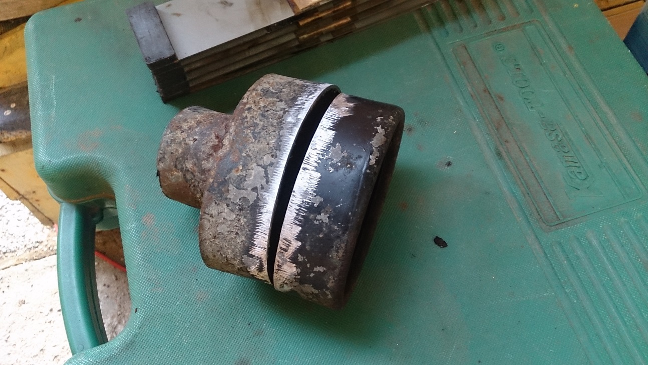

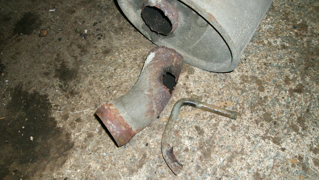

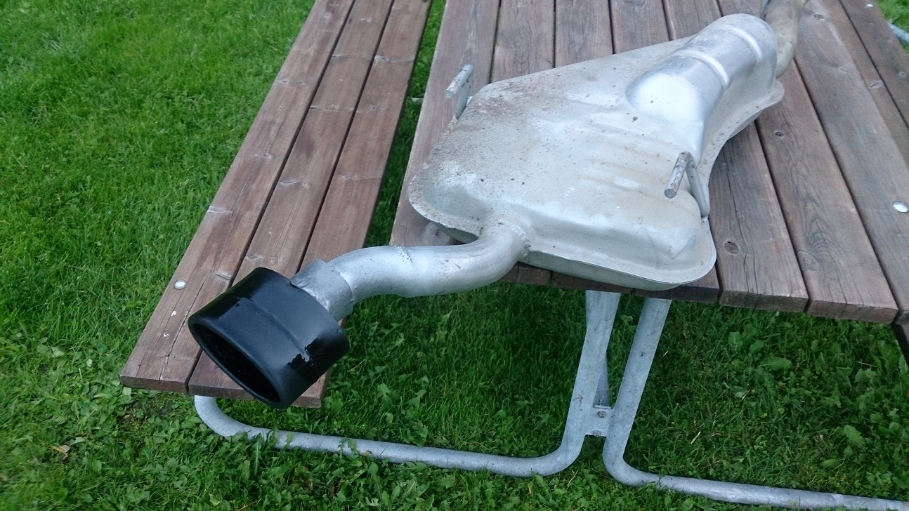

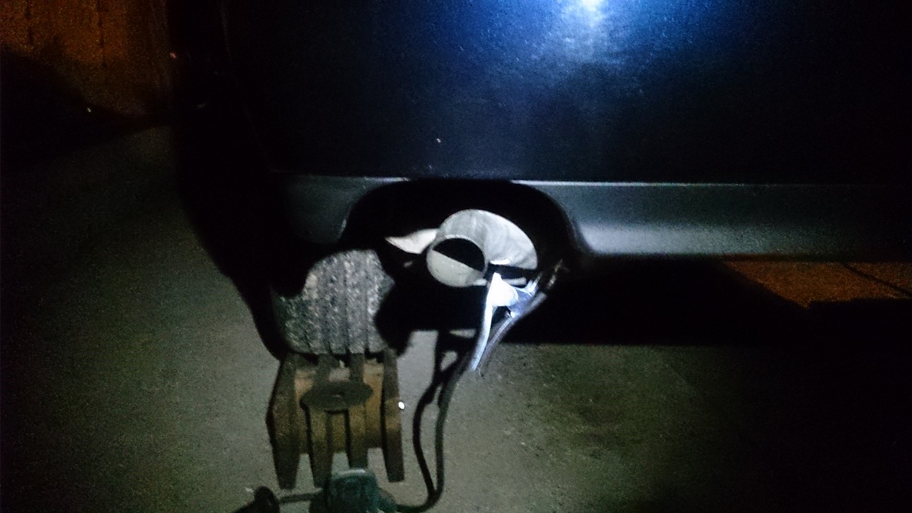

Eelmine aasta oli pisike auk tagumise sumbuti sisendtorus, et keevitan selle nüüd ää. Olnd auto ülesse töstnud selgus aga, et nüüdseks on sisendtoru täiesti söel. Vaadates sumbuti sisse, siis palju polnud enam, kui villa oleks tagant välja ajama hakanud.
Egas kedagit, tellisin uue sumbuti.

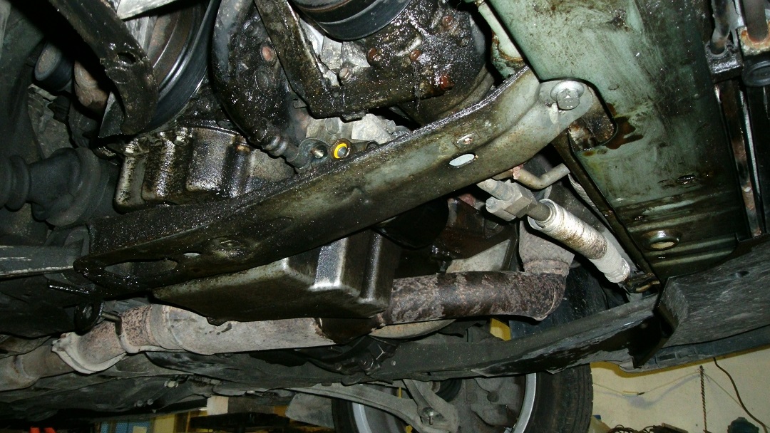

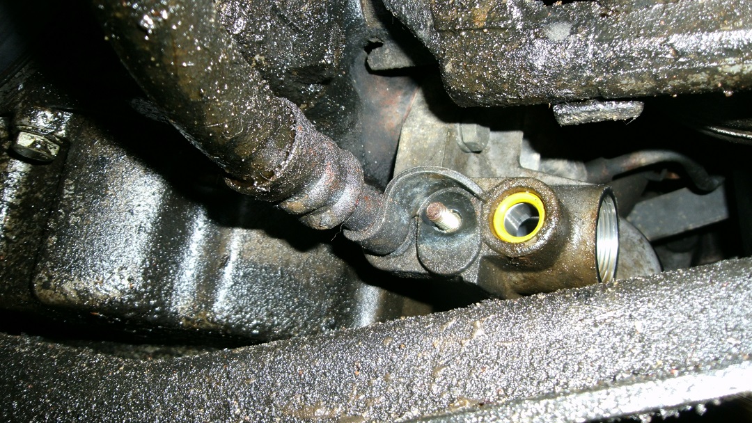

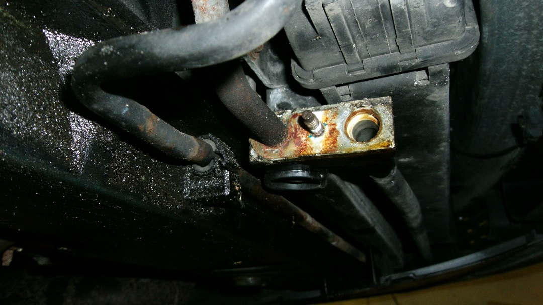

Probleem uus aga on keerulisem. Suve löpus tähendasin öli loiku auto ninaosas. Nüüd täpsemalt autoall olles uurides selgus, et ölijahuti üks voolikutoru on läbi roostetanud ... ja suht haruldane asi, lisaks ka päris kröbeda hinnaga ...
Exhaust system B204E.pdf
(120.5 KiB) Allalaaditud 298 korda
Oil cooler engine.pdf
(103.71 KiB) Allalaaditud 315 korda
Ons kellelgi kogemust, kust selliseid ölijahutus voolik-torusid möistliku hinnaga saaks ?

Hydroscand teeks sulle äkki uue kui vana näpus neile poodi kohale lähed.

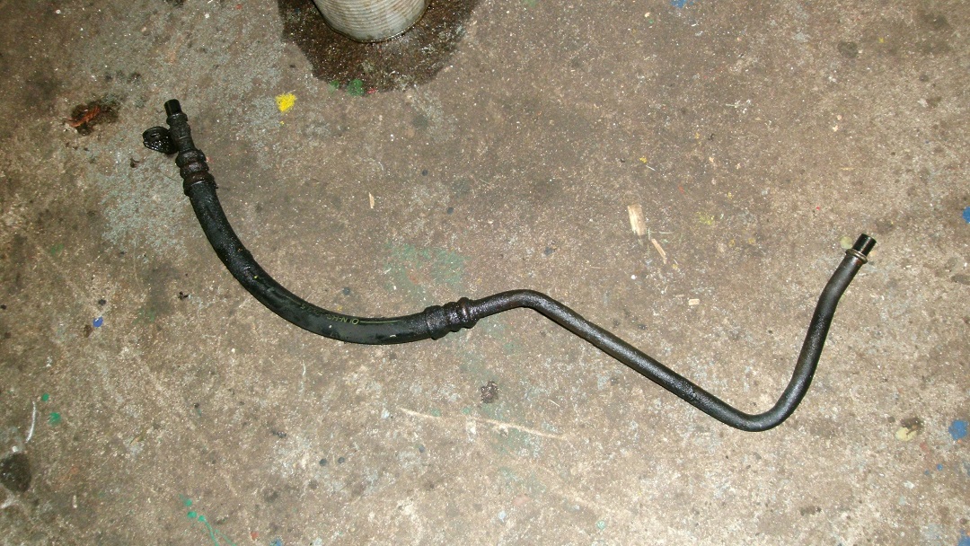

overspeed kirjutas: ↑N Okt 01, 2020 9:45 Eks ma Hydroscand'ist alusta.
Hydroscand mind kergemal viisil aidata ei saa. Läbi mingi lisa-abi treipingis saaks kuidagit jubina valmis.
Otsustasin siiski rahakotti kergendada ja uue tellida, kasutatut nagu ei raatsind mönelt juppideksmüüdavaltmasinalt maha keerata, kuigi 1 vist Saarel ka olemas hetkel.

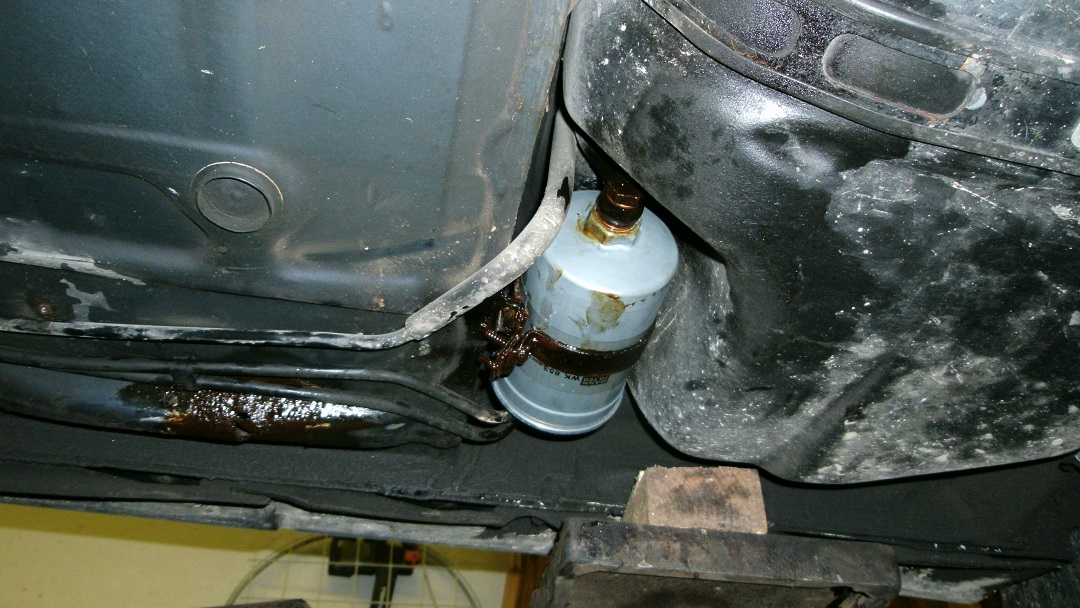

Kodo oli olemas kütusefilter, ühtlasi kui auto juba ülal, vahetasin selle:
D hoole 2020-09 008.jpg (276.02 KiB) Vaadatud 13348 korda

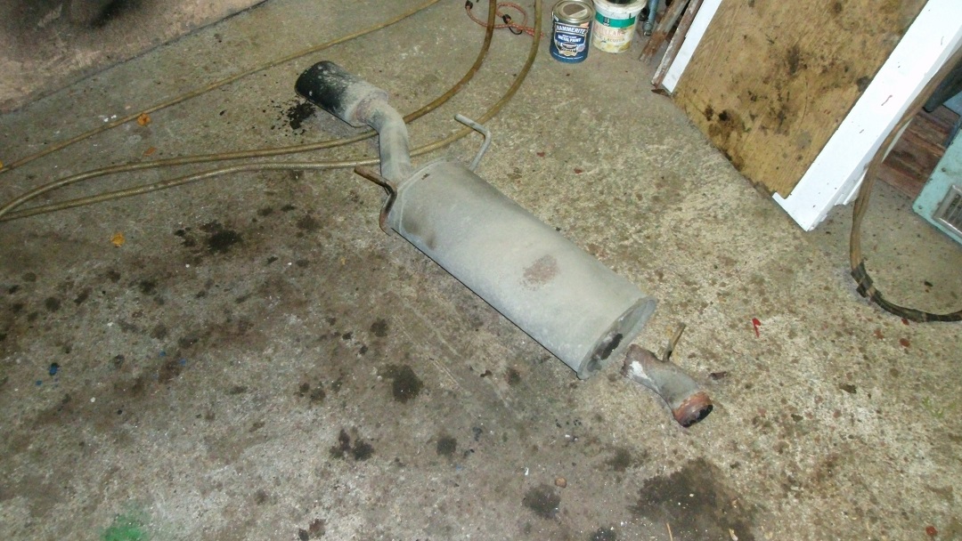

Jöudis kohale uus sumbuti, paigaldus käsil:
D hoole 2020-09 009.jpg (316.58 KiB) Vaadatud 13348 korda

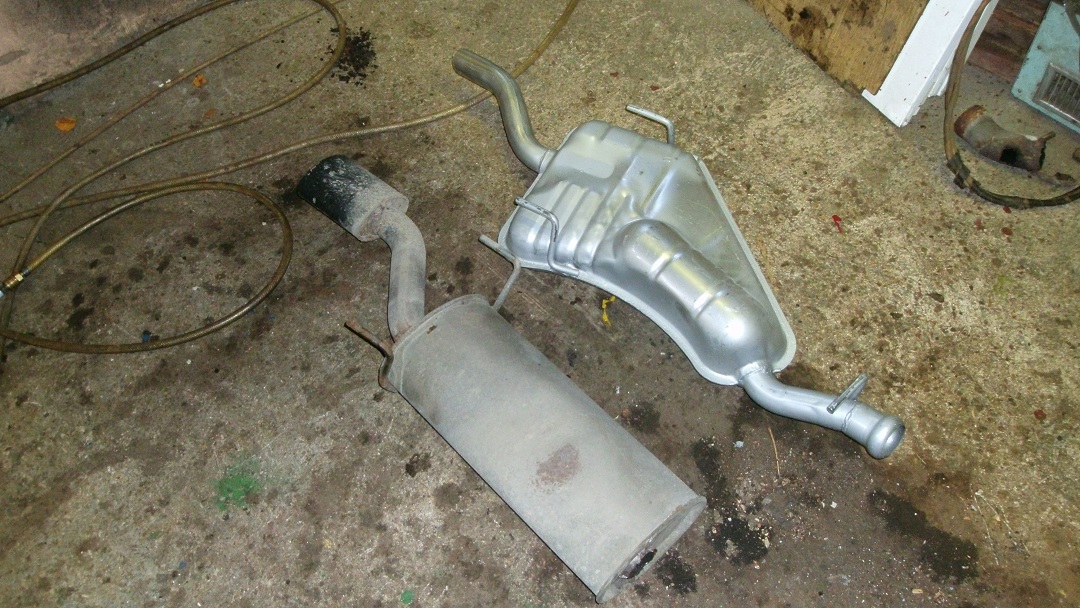

Uus sumbuti all, ots pole küll sama lai kui endine :(

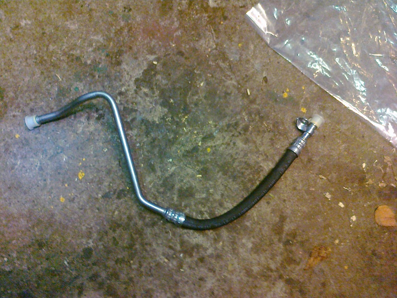

Überkallis öli-toru-voolik jöudis pärale. Sai paika paigaldatud, uus öli sisse ja toimib taas.

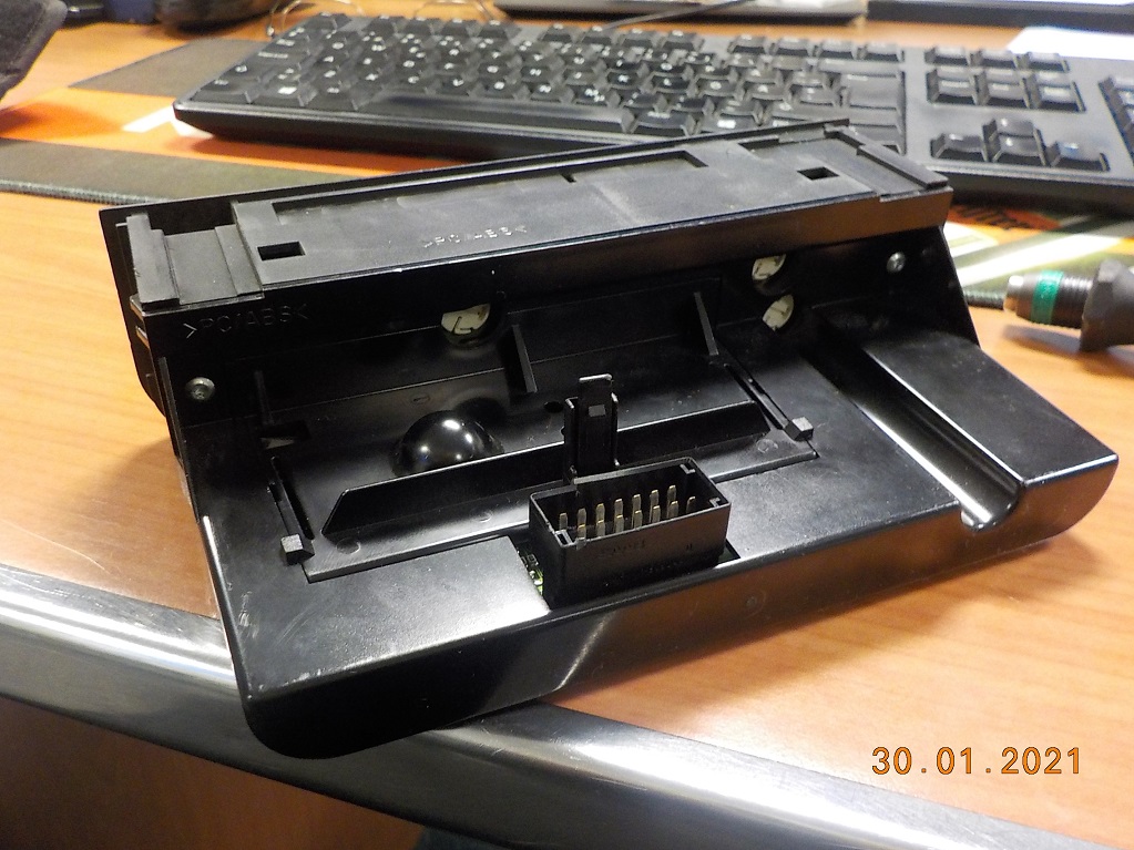

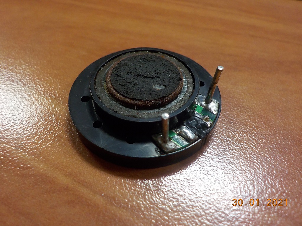

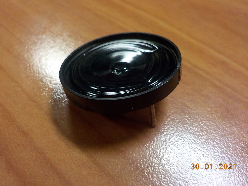

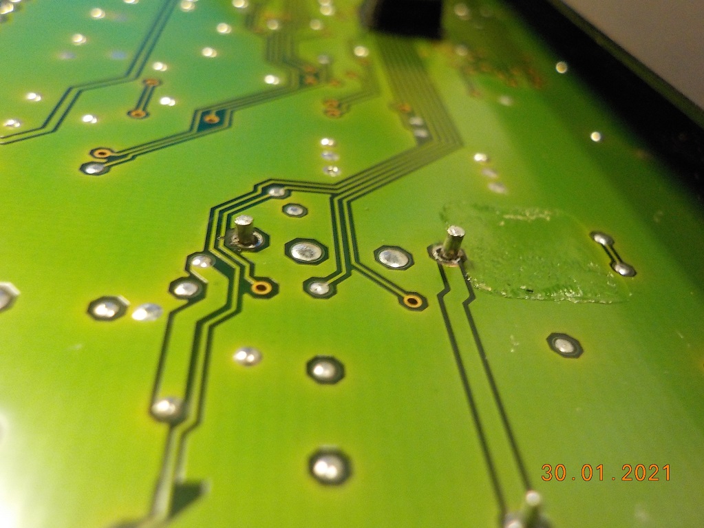

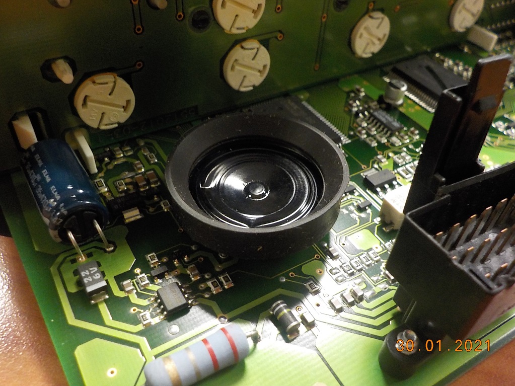

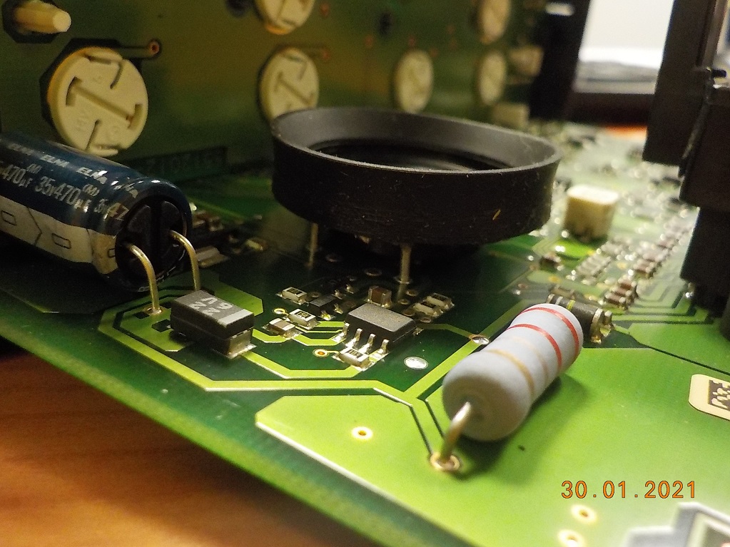

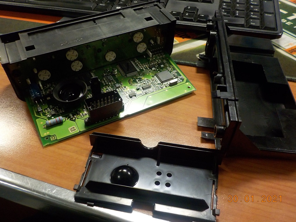

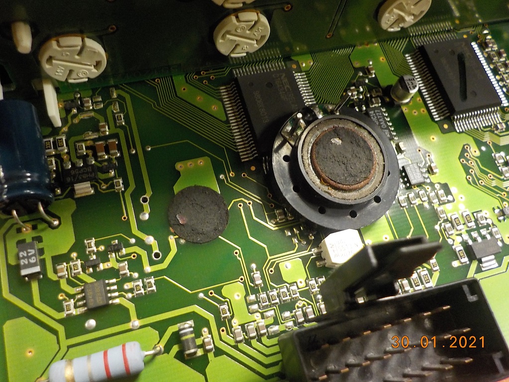

Saab SID speaker buzzer no sound fix
Saab SID heli pole kadunud remont
Ei toimind juba ostust saati sellel SID-l heli. Ei toiminud ka heli, kui olin SID-i teise pannud. Arvasin, et viga on mujal kui SID kölaris endas.
Nüüd hakkasin asja uurima. Foorumites sobrades on enamus juttu ikkagit, et kölar ise on rikkis, pidavat 900NG 9-3 tüüp-viga olema. Ei osand seda algul aimata, sest 9-5 SID-ga mul sellist probleemi olnud pole.
Egas kedagit, jootsin siis kölari küljest:
SID speaker 001.jpg (319.13 KiB) Vaadatud 12738 korda
SID speaker 002.jpg (338.79 KiB) Vaadatud 12738 korda
SID speaker 003.jpg (341.57 KiB) Vaadatud 12738 korda
SID speaker 004.jpg (315.47 KiB) Vaadatud 12738 korda
SID speaker 005.jpg (275.25 KiB) Vaadatud 12738 korda
SID speaker 006.jpg (405.58 KiB) Vaadatud 12738 korda
SID speaker 007.jpg (290.62 KiB) Vaadatud 12738 korda
SID speaker 008.jpg (347.64 KiB) Vaadatud 12738 korda
Arrogance diminishes wisdom !
overspeed
Postitusi: 743
Asukoht: Saaremaa
Auto: 9-5 Estate ja 9-3 CV
#89
Natukse oli ka nuputamist, et kuidas seda tuvastada, et kölar katki, mis pinge peale läheb, mitu Watti, mitu oomi, mitu hertsi. Otsimist oli sellega seoses, et mis sinna siis asemele joota saaks.
Ühelt 9-3 SID'lt vana kölar näitas 20 Mega-oomi, teiselt 0 oomi.
E-bay's küsitakse 10€ tk eest + saatmine 10€.
Saksamaalt saaks 0,65€ tüki, kuid miinimum 5tk kogus ja saatmine 30€.
Saksa lehelt sain teada, et vanemad olid 0,25W ja uuemad 0,5W ... aga oomid ? Ning 9-3 ja 9-5 SID'idel sama kölar.
Eesti lehtedelt otsides oli ka oome vaja teada, kas 8 oomi vöi 80 oomi.
Jootsin siis oma 9-5'e rikkis SID'ilt kölari küljest, teadsin et sellel kölar vähemasti töötas ... 8 oomi on öige, W aga ei tea mis tal on.
Jootsin tolle 9-3'e SID'le külge, eks näis kas toimib, kui autole tagasi külge panen.
Eesti lehtedelt siis leidsin sellised, mis teisele SID-le joota, otsingusönaks miniature speaker:
Toimib väga kenasti, alarmheli ja suunatule klikk nüüd olemas.

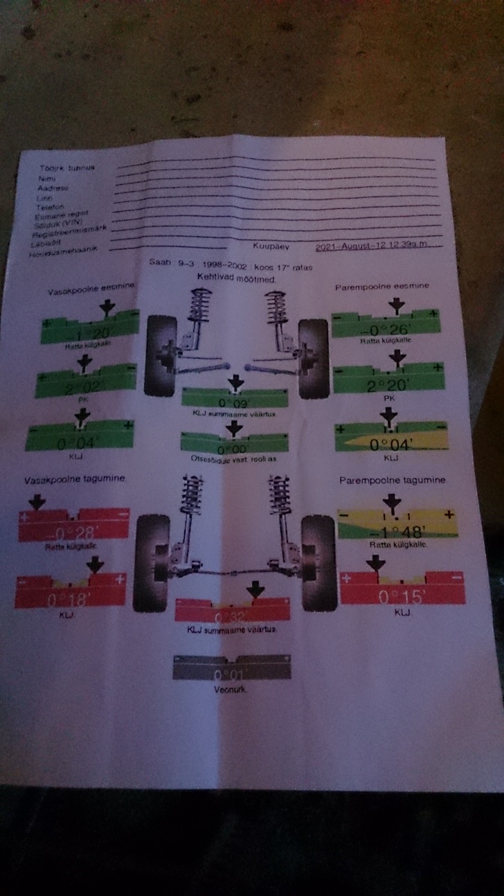

Sillastendis sai suvel ära käidud. Timmiti paika, enam ei kisu kergelt paremale.
Mainiti ka, et tagakalle on pisut vale, kuna 1 tagumine vedru olla uus ja teine vana.

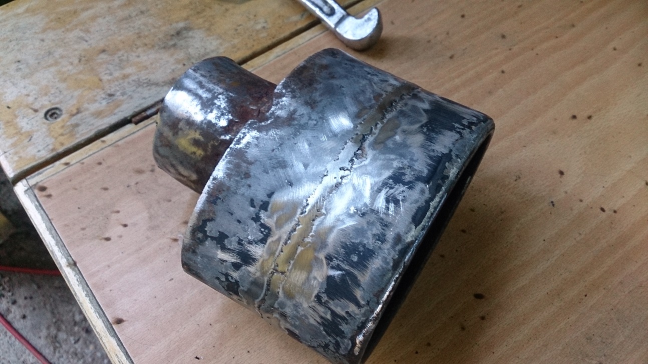

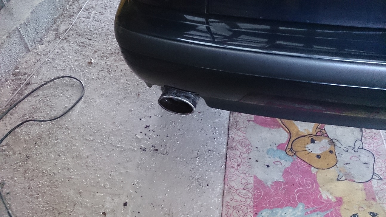

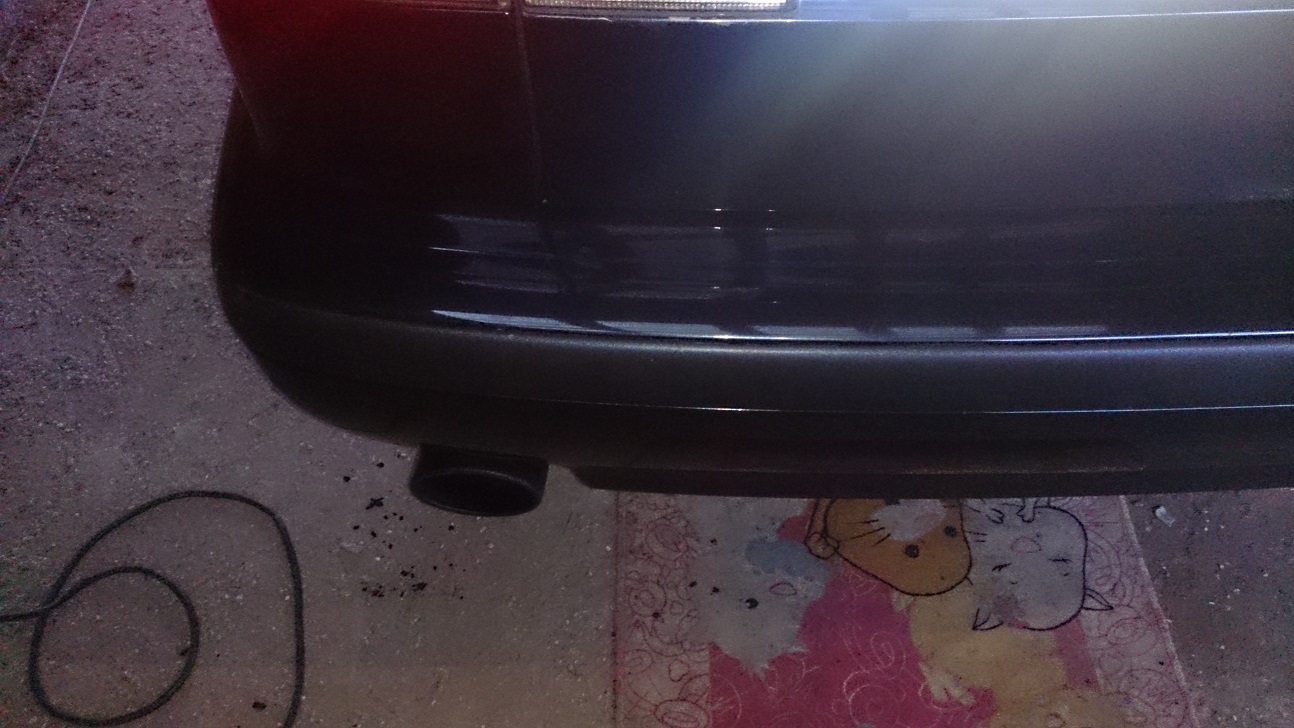

overspeed kirjutas: ↑R Okt 02, 2020 11:31 Jöudis kohale uus sumbuti, paigaldus käsil:
Leidsin löpuks aega nüüd sügisel see sumbutiots taas öige panna, tundub ilusam sellega.
Kuna eelmine sumps pisut teise kujuga oli, siis pidin köigepealt otsa lühemaks tegema, siis asetasin paika, punktitasin kinni ja kui pütt alt ära keevitasin modifikatsiooni kinni, tsinkisin ja värvisin.
Kevadeks ülevaatusel ka käidud, märkusi polnud.

Nüüd oli vaja üks söit teha, aga ...
Salongivent algul vaevuvaevu töötas ja siis seiskus täielikult (kaitse terve ja vool sealt läbi käib).
Ons möni tüüpviga vöi kellelgi muid ideid ... ennem kui lammutama hakkan?

Tyypviga on ventika harjad vôi reostaat(lhd masinal kunde jalgade juures vâike must plokk, juhtmejupike ja 10pinine pistik küljes

saabu14jr kirjutas: ↑E Sept 12, 2022 22:59 Tyypviga on ventika harjad vôi reostaat(lhd masinal kunde jalgade juures vâike must plokk, juhtmejupike ja 10pinine pistik küljes
ok, thx. Uurin.
