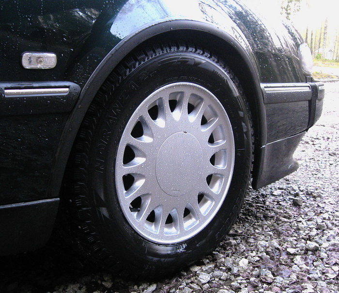

tulemus ei ole nii hea nagu ma optimistlikult lootsin aga hindele "käib kah talveks" vastavad ehk ikka.
Kusagilt "jooksma" ei lasknud aga eeltöö oleks võinud hoolsamalt teha. Samas ei olnudki ideaalilähedane tulemus eesmärgiks sest seda suurem oleks kahju,
kui esimese kuuga värv ratastelt lahkub.

Naljakas on see, et esimeselt pildilt vaatavad vastu vanad veljed ja viimaselt pildilt vaataks nagu vastu uued kilbid :P

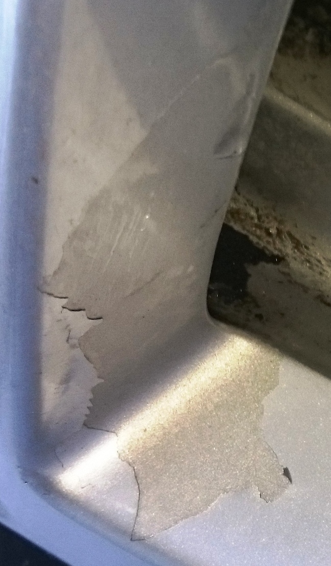

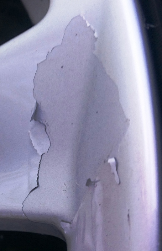

100 000 km soojematel laiuskraadidel sõitnud veljed viskasid esimese (niru!) Eesti talvega värvi pealt minema :gun: :
Tagumised on esialgu korras, esimesed ka üldiselt korras, ainult see üks probleemne koht kummalgi. Kahju tervet jooksu pritsi ja pulbrisse viia kohe. Proovin esmalt ise (väikesed parandused teha)
- lahtine värv maha kraapida ... karukeel sobib?
- karukeele või ~500-se paberiga alt matiks
- brake cleaneriga või IPA-ga rasvavabaks (atsetooni pole ammu kaubanduses näinud)
- 2-3 kihti aerosooli
- lasen 30 min taheneda ja 2-3 kihti akrüüllakki selga
Täiendusi, soovitusi? Krunt ka alla?
E: vahetasin pildi pisut väiksemaks

pilt on nii kole, et ma alustaks põlveotsas tehes suurema lahtise sodi maha kraapimise järel 100 või veel karmimast (väiksem number. Mitte alla 60) liivapaberist ja püüaks seda algupärast värvi võimalikult palju eemaldada või siis vähemasti temasse korralikud vaod "künda". Muidu lahkuvad Su vaevaga peale pandud järgmised kihid koos vana alusega.
kuna aerosoolkrunt katab vähe, siis esimeseks tasanduseks pritspahtel (silub liivapaberi jutte. Seda peaks kah aerosoolina olema).
lihv + krundikihid (iga kihi vahel karestus nt 500 kandis kuivpaberiga ja puhastus silikoonipesuga) ja lõpuks värvid + lakk.
atsetooni ja nitrolahustit (mõlemad saadaval igas ehituspoes, nitrolahusti ka värvipoodides) ära igaks-juhuks kasuta: ei pruugi aluspinnale hästi mõjuda ja 1k värvide puhul ei saa neid niiehknaa kasutada - nitrolahustiga saab neist liiga kergelt jagu.
spreivärve ja täiendavat nõu küsi värvipoest - vähemasti aerosoolkrundid on juba mitu aastat saadaval ka 2-komponentsena ja see on juba samm päris-autovärvide suunas ;)

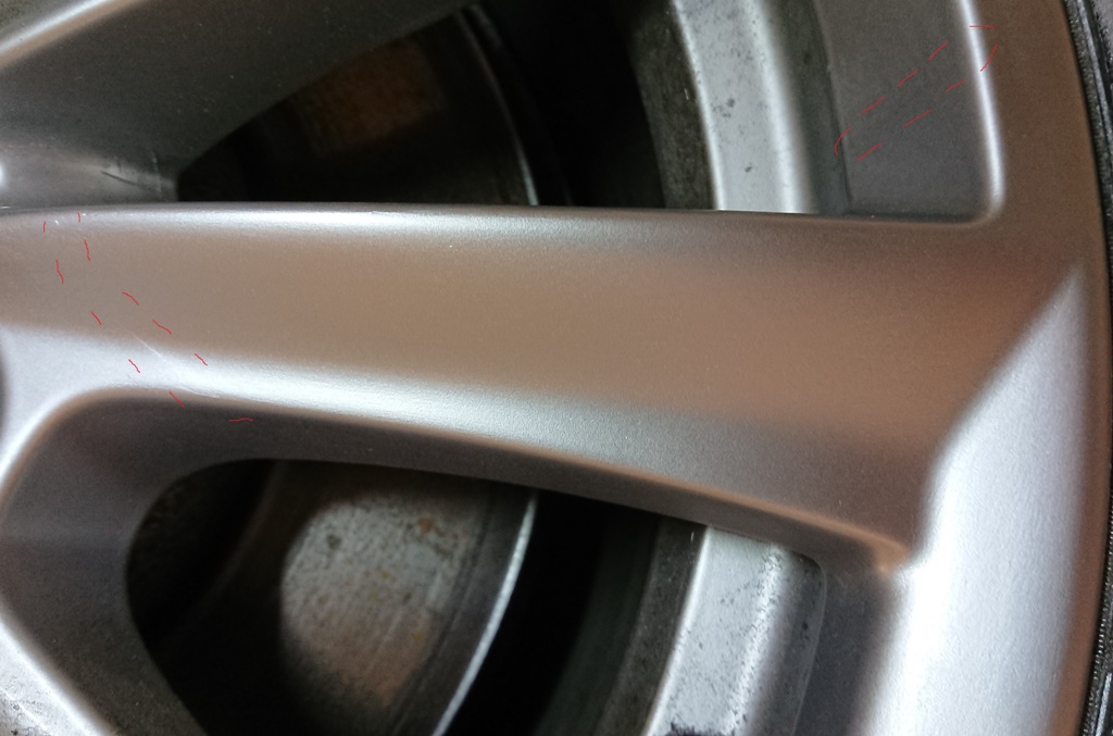

Vasaku velje pealt sain masendavalt palju värvi lihtsalt sikutades. Ei saa aru mis hall kiht see värvi all on, kas tõesti krunt? Igatahes IPA-ga (isopropanooliga) sain selle päris lihtsalt maha :wtf:
Hetkel tundub, et olen suurema osa jamast maha lihvinud, toon aerosoolid ära kuni pood veel lahti.

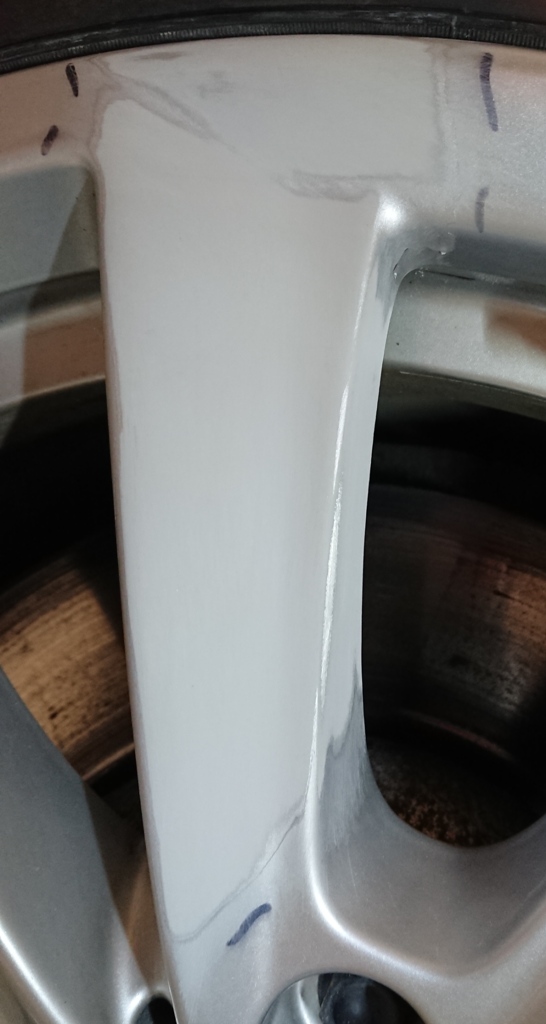

"Rahu, ainult rahu" ütles üks parajalt paks mees :). Ma jätsin enne ütlemata, et mingit tõsist värvieemalduse plaani ma küll ei pea. Ikka kohtparandusi püüan teha praegu. Kui pidama ei jää siis suvel kogu jooksule soodaprits ja pulber (või ka püstolivärv.) Praegused kulud on 20€ (krunt, värv, lakk ja märgpaberid 340/400/800) + oma aeg. 150-ne paber ja 240sed lihvtalla paberid riiulis olemas. Lahustid ka.
Markeriga kriipsukeste tõmbamine oli loll mõte. Isegi brake cleaneriga ei saanud neid pärast maha, 400g paber aitas.

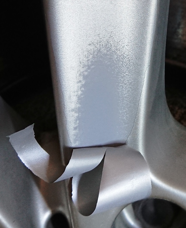

kas see kooruv värv on ikka tehasevärv? Ehk on keegi veljed ilma alust korralikult puhastamata ja karestamata mingi värviga üle käinud?
paistab, et said selle jama kihi ilma karmimate paberiteta maha - nii on edasine lihtsam.

Relaka ketas.Lõikab ja poleeerib?????
60- se paberiga kallale minemine teeb taas enda elu keerulisemaks.Sest need vaod tuleb ju hiljem tuimalt välja lihvida, muidu jäävad need kõik ka läbi krundi ja värvi näha.Jah on võimalik ka need kinni matta, aga selleks tuleb teha mitu korda krundiga täide-kuivamine ja taas lihvimine.Ja pikkade kuivamisvahedega ja igal juhul mitte aerosoolidega.
Krundi alla 500-ga karestamine.Muidugi ei ole see just keelatud, aga rusikareegel on see, et peaks võimalikult kare iga kihi alune pind olema, et nake oleks korralik.Seega on velgedele krundi alla 240 piisav.Alla selle ka mitte.
Rellaka soovitust ma tõsiselt ei võtnud. Terasketas ... ma ei teagi mis see on! Terashari oleks selgelt liiga kuri, messing ilmselt ka. Poly-X ketas oleks küll veidi aega kokku hoidnud aga ei tulnud õigel ajal meelde, et mul see olemas on.
Paremal veljel oli väiksem pind, sain 240-ga hakkama. Vasakuga oli rohkem tööd, selle tegin 150ga. Jämedamat võtta ei näinud vajadust. Asjatundja nii ei teeks aga mina teen :). Eks paistab, kas ma suudan pärast mingit erinevust märgata.

Selge.Kuna ma seda ei suutnud kusagilt välja lugeda, et plaan on teha kohtparandusi, siis aina paremaks läheb.
Kuna ratas on nii väike asi, siis ma ei näe üldse põhjust, miks peaks selle laiguliseks värvima.Hiljem investeerida pritsi.Hind alates 40 euri jooks.Kui neid hiljem mitte korralike materjalidega katta, siis on selle mõttekus küsitav.Mina ei ole veel enda silmaga ilusaid pulbervärvitud rattaid näinud.Seega on ka selle tegemine küsitav.Tava- autovärvidega värvimine pärast pritsist tulekut on vägagi töömahukas.Sõltub pritsitera aukude suurusest, aga võib juhtuda, et tuleb 3 korda kruntida.Kui ise ei tee , siis on selle tööraha nii kirves, et odavam on uued rattad osta.
Täpsustus selle 1komponentse osas on selline, et hetkel see mahakooruv kraam tundub olema 1k.Kui seda kõike mitte maha võtta, siis hakkab see üsna tõenäoliselt järgmise kihi all reageerima.Servad mis jäävad selle värvi lõppemisel ja aluse vahele, joonistab 95% tõenäosusega välja, kui krundi peale paned.Või järgmiste kihtidega.
Kõik 1 komponentsed aerosoolvärvid on ise-endale tulevikuks probleemide tekitamine.Mul on juhus, kui ma värvisin üht tagatiiba 6 korda.Mingi ühekomponentne asi keetis end kõikide erinevate asjade alt välja.Ja lugu lõppes sellega, et tõmbasin metallini paljaks ja tegin nullist uuesti.

timutit kirjutas: ↑P Jaan 28, 2018 20:22 Kuna ratas on nii väike asi, siis ma ei näe üldse põhjust, miks peaks selle laiguliseks värvima.
Terveid velgi ma kodus värvida ei saa (ei oska ka) aga kooruvatega suveni välja ka ei taha sõita. Eelistan väikest toonivahet koorumisele. Loodan, et mu parandused kestavad suveni. Või ka järgmise suveni :). Praegune seis, enne lakki:
vasak enne lakki V.JPG (177.88 KiB) Vaadatud 20695 korda
Hoolega vaadates võib vasakul näha kuhumaani ma värvi maha koorisin. Pole piisavalt lihvitud. Paremal võib aimata, et olen lasknud uue värvi kuni maalriteibini. Peale pesu otsustan kas proovin parempoolset viga kohendada. Seekord veljele ei joonistanud, tegin kriipsud paint-is.
timutit kirjutas: ↑P Jaan 28, 2018 20:22 Hiljem investeerida pritsi.Hind alates 40 euri jooks.Kui neid hiljem mitte korralike materjalidega katta, siis on selle mõttekus küsitav.Mina ei ole veel enda silmaga ilusaid pulbervärvitud rattaid näinud.Seega on ka selle tegemine küsitav.Tava- autovärvidega värvimine pärast pritsist tulekut on vägagi töömahukas.Sõltub pritsitera aukude suurusest, aga võib juhtuda, et tuleb 3 korda kruntida.Kui ise ei tee , siis on selle tööraha nii kirves, et odavam on uued rattad osta.
Tänan info eest. Soodaprits peaks leebem olema kui liiv. Ilmselt ei ole mina nii nõudlik kasutatud velgede osas. Nt siin ma vähemalt pildi järgi ei oska midagi kritiseerida: https://www.pulbervarv.com/velgede-taas ... m-j3eq6490 ...aga kuulan tähelepanelikult kriitikat ja näpunäiteid. Mis asjad need on mis sind häirivad pulbervärvitud velgede juures?

13piisab kirjutas: ↑L Jaan 27, 2018 20:19 kas see kooruv värv on ikka tehasevärv? Ehk on keegi veljed ilma alust korralikult puhastamata ja karestamata mingi värviga üle käinud?
Tundub, et tekkisid normaalse kulumise piiridest väljuvad kriimud peale ja enne auto tagastamist esindusele lasti kellelgi odav kiirparandus teha.
