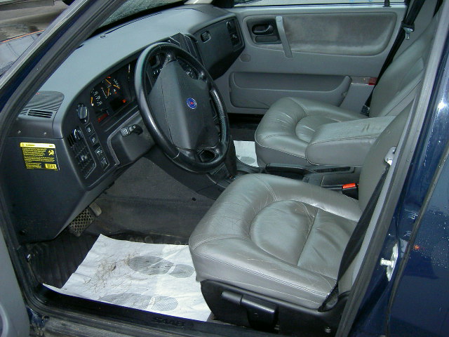

R Nov 18, 2005 11:26
Näeb välja nagu sellel fotol. Kinnitus on raudkronsaga kesktunneli külge. Negatiivne on et laegas ei käi täielikult lahti enam, positiivsest ma parem ei räägigi.

Tänud pildi eest qdwin!
Njah tundub üsna "tavaline". Ise arvan, et ma sinna keskkonsooli külge teda panema ei hakka, ikka istmekülge. Ideepoolest kavatesen võtta mõne muu marki masinaküljest käetoe (igatpidi regullitava jne...) ning sellele saabiliku pehme padja peale teha. Siis peaks ka laeka kaas ilusti lahtikäima jne..

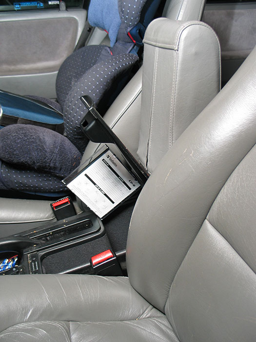

L Nov 19, 2005 19:19
Siin on näha palju laeka luuki saab lahti teha

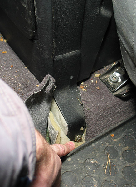

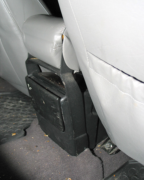

L Nov 19, 2005 19:20
Kinnituskronsa.
PS! Vabandan rohke küpsisepuru pärast. Käisime perega jälle offroadimas.

L Nov 19, 2005 19:22
Kinnituskronsa on kruvitud tunneli külge.
EDIT: Teine kruvi jäi peitu. Keermed on sünnist saati olemas alates ajast mil käetugi (minu meelest üsna vägivaldselt) külge poogiti. Kodanik Teager suutis oma Saabile käetoe paigaldada ilma oluliselt põrandapolstrit lõhki lõikamata, ehk oled nõus rääkima kuidas? Šveitsis on saadaval aegajalt ka nn. Business edition saabid kus käetugi avaneb ettepoole(!!!) ja selle tagajärjel avaneb mobiiltelefoni ropult suur toru. Kogu käetugi on üsna küüraks, mitte ei usu et see käe toetamiseks mõnus on.
PS! Vabandan maniküüri puudumise pärast. Emake maa on mullane.
L Nov 19, 2005 19:27
Super, qdwin. Tänud. Nüüd on pilt täiesti selge. Kahjuks EPC käetuge ei sisalda.
