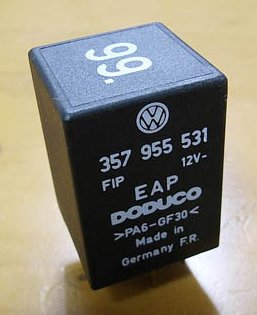

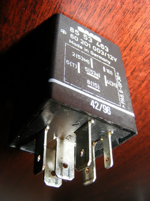

Vaja on siis VW 99. või 197 kojameeste releed (leidub näiteks Golf Mk3 peal, samuti paljudel teistel), mis ühildub 1:1 SAABi 8553463 releega.

Ajaa, kui kellelgi on SAABi kojameeste releed (pildil) vaja, siis mul on nüüd 1 üle.

Sai Autoexperdist soetatud VW relee, tõsi täpselt sellise koodiga neil polnud, aga pidi täpne asendus olema. Ühesõnaga minu relee 102 966 755, ja karbil kirjas ersetzt - replacing 191 955 531
Probleem aga selles, et intervalli programmeerimine ei õnnestu kuidagi. Kojamehed töötavad ilusti ja aknapesu korral käivad ka 3 x aga intervalli muuta ei õnnestu. Proovi kuidas tahes ikka ca 6 sek. Küsimus, et kui pikk on see esimine tagasilülitus peaks olema, kas hästi kiiresti või laseb kojameestel ühe korra ära käia?
Mingi lootus on, et ma ei oska seda veel kasutada :)

See on ilma reguleeritava intervallita.Ladu 24s maksab alla 7 euri ja tekst juures.
Selge, siis tuleb tagasi viia ja otsida ikka õige.
