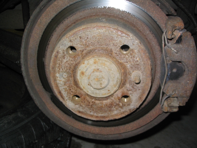

Qdwin, kettad on täiesti roostes. Nägin seda siis kui rehvivahetus oli. Peegelpind on tõesti täiesti roostes. Mingid tükikesed pudenesid küljest. Muidugi eks peab proovima. Käin Mustika parklas :), keeran ratta alt - äkki pole tõesti suuremat jebanuuri vaja kui aint regull.

Ilmselt tulebki uued osta. Täna sai mõlemad tagumised kettad üle vaadatud. Ühel pool on seis eriti hull (vt. pilti). Ei aita seal treimine ka kuna ketast vaevalt 6mm järel. Tesel pool on tööpind enam vähem talutav, aga ühekaupa ei hakka ju kettaid vahetama.

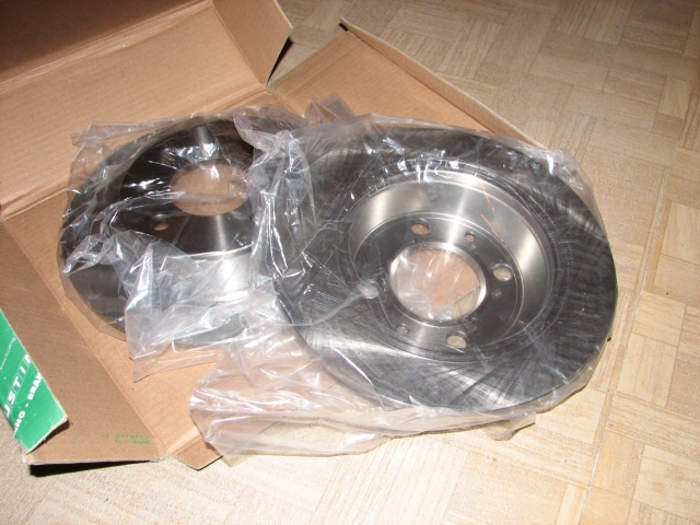

Tellisin lehelt www.autoosad.ee kettad ära. ~350 raha komplekt (sisaldab transporti).
Tegelikult on nii, et sott on treimise eest mõtetult palju, kui uus ketas maksab ~140.-. Kui olen uued kettad alla pannud, siis võin vanad mõnele huvilisele sümboolse koguse õlle "Tõmmu Hiid" eest loovutada. Pildil olev ketas on suhteliselt mittekasutatav, aga teine pool on jällegi kasutatav.
EDIT: Ilmselt võin ka niisama ära anda, sest vastasel juhul lendab asi enivei ju metallikonteinerisse.
EDIT2: Vahepeal ongi varu uute ketaste näol täienenud

Uuri ikka. Esiketaste hinda vaadates ei tundu isegi sajakroonine ületreimine väga kallis.
Ja ületreitud ketaste ohtlikkus on samasugune linnalegend, nagu see, et mineraalõlile täissünti lisades õli klimpi läheb.
Kui treial oskab tööd ja kettal paksust veel on, siis on treimine täiesti normaalne tegevus.
