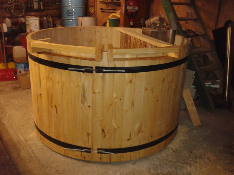

Nii. lõpuks sain ka arvuti taha, mul pole plaanis freesida neid prusse vaid teha päris vanakooli variant, st. prussid trapetsikujulised. Ja vitsasid pole mul samuti vaja osta, sest olen tööl ise metallitöökojas, ja ju sealt midagi nihverdada ikka saab. Tore et tuleb ka vastakaid arvamusi ehitamise kohta, aga see näitab puhtalt tänapäeva inimese laiskust. Oma on ikka oma. Kui viitsimist on saab selle kümblustünni valmis kindlasti odavama raha eest kui ostes, kannatust peab olema. Oma tünni puhul võtan eeskuju kaasmaalaste blogist : http://experiencetoshare.wordpress.com/
Kindlat eelarvet pole ette seadnud, teen sellest mis kätte saan, päris kõigest ka mitte muidugi
. Ehitama hakkan kohe kui pruss hööveldamisvalmis, st kuiv.

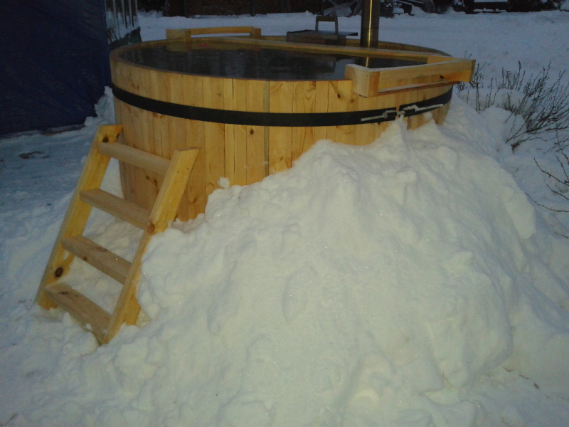

Mis diameetriga tünn on? Ja kui kiiresti sul see tünn siis soojaks läheb, selle väliahjuga küttes?
Asi siis niikaugel, et põhi on koos ja praegu toimub küljelaudade järelkuivatamine saunas, leiliruumis
Praeguse seisuga on materjalile kulunud : pruss- 120 € ja ahi 100€, + kruvid(põhja jaoks) 7 €, puudu on veel äravool, mille peaks ka kodust leidma, seega kogukulu tuleb alla 300 € isegi kui sisse arvestada kütteraha, mis on läinud materjalide transpordiks. Kui valmis saan, siis kindlasti panen pilte ka.

Mida sa põhjas kruvidega kinni keerasid? Millest teed vitsad? Kuidas vitsa otsad omavahel kinnitad? Kuidas teed küljulaudade uurde? See on vaja väga täpselt teha, et vett läbi laskma ei hakka ja et puidu turbudes uuret lõhki ei paisuta. Kuidas viimase küljelaua mõõtu ajad? Kui teed vanakooli tünni on sul tarvis vitsad koonusesse valtsida.
Põhjalauad läksid kruvidega risti prusside külge, sama teema mis seal, lingis mis eelpool jagasin kunagi, aga ma ei viitsinud altpoolt lasta, lasin kohe tünnist seest. Lihtsalt tõmbasin ropult kõvasti omavahel koormarihmadega kokku ja kruvid sisse. Päris äärmised kuhu alustalad ei ulatanud, lasin omavahel kokku 6X100 puidukruvidega.
Vitsad lõikasin 3mm paksusest lehtmaterjalist CT3/ ferrum 32, kui midagi ütleb
. Oleks 2mm lõiganud aga meil olid ainult 2,5 m. lehed sees töökojas.
Vitsade pingutamiseks(2 pingutuskohta, teine teiselpool tünni) ostan homme keermelatti kuskilt, M12 peaks paras olema.
Neid U kujuliseid tappe ei tee. Kasutan oldschool võtet - Küljelauad lasin höövli peal trapetsisse ca. 3 " nurk, oleneb tünni diameetrist.
Eeskuju on võetud siis sellest projektist- http://experiencetoshare.wordpress.com/
