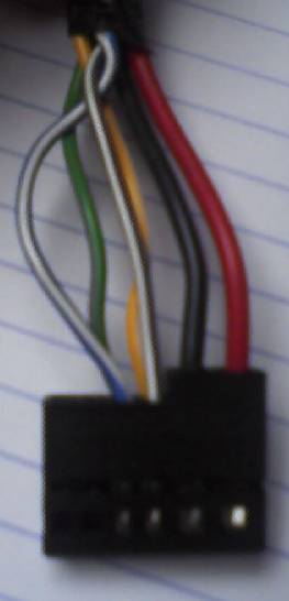

Kust kohast täpsemalt juhtmed kätte said võimu jaoks? Ise neid leidnud ei ole, optilised kaablid küll selgesti nähtaval.
ML.CC
Postitusi: 28
Liitunud: L Jaan 16, 2010 19:53
E Jaan 28, 2013 6:32
Pagasiruumis oli olemas selline pistik nagu pildil. Pilt on pärit internetist,
ei vastuta juhtmete õigsuse eest.
Sellel autol olid osaliselt juhtmed olemas. Osa juhtmeid tuli ise teha.
Minu jutt käib konkreetse auto kohta, teistel 9-3 võib see olla teistmoodi.
Praeguseks on selle auto võim korras ja mängivad nii vasak kui parem kanal.
