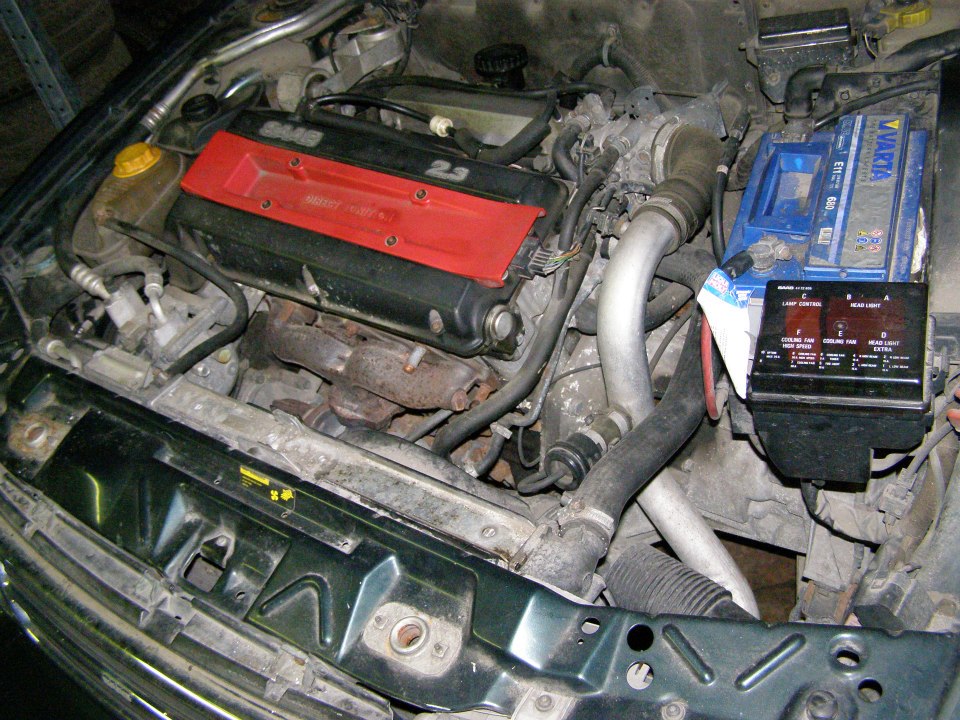

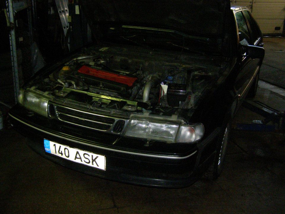

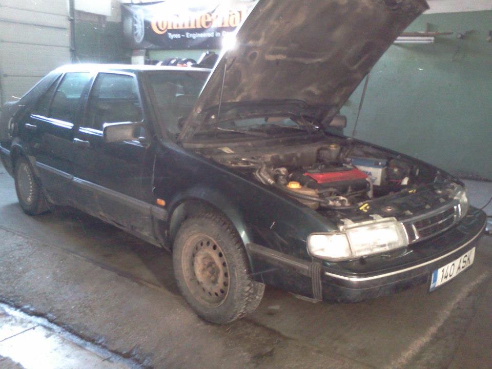

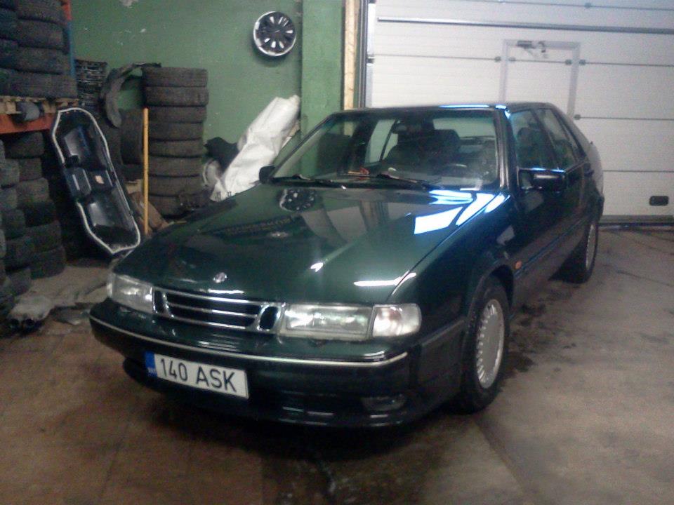

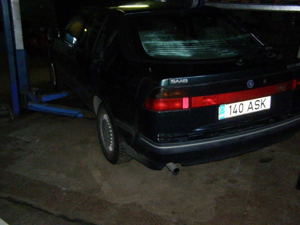

Sai hangitud selline tonnine hiljuti. Algselt oli plaan juppideks tõmmata, kuid veidike järgi mõeldes sai selgeks, et masin hetkel veel sellist saatust ei vääri. Ühtlasi ka esimene auto mul.
Vigu autol jätkus/jätkub:
*Kõrvalistuja uksed ja tagatiib roostetavad mõnuga, kunagise matsu tagajärjed.Üks tungraua pesa jätab varsti põhja väikse augu. esiosale sai roostetõrjet tehtud, eriti esitiibadele. Põrkekas vajas veidikene jonksu ajamist ja spoila paremini kinnitamist.
*Mootor sööb õli, olevat tehtud 2 korda mootori remont, kuid see ei parandanud seda. Praeguse seisuga viskab hommikuti käivitades õrna õli pahvaka välja. Turbo suht värske ja ristilõtk on imepisike, pikilõtk puudub.
*Salongi vent tegi väga jõhkraid hääli, ometi oli paar aastat vana. Sai ümber aretatud klassiku oma peale. hiljem selgus, et vana mootor vajas lihtsalt veidike määrimist.
*Üks väidetavalt esimestest ABS anduritest nöögib. vilgutab vahest tuld ja kustub ka suht kiiresti ära
*ühe esitule reflektor oli puhta pekkis, sai välja vahetatud.
*Esi silla powerflex puksid suurte lõtkudega, said vahetatud tavaliste vastu.

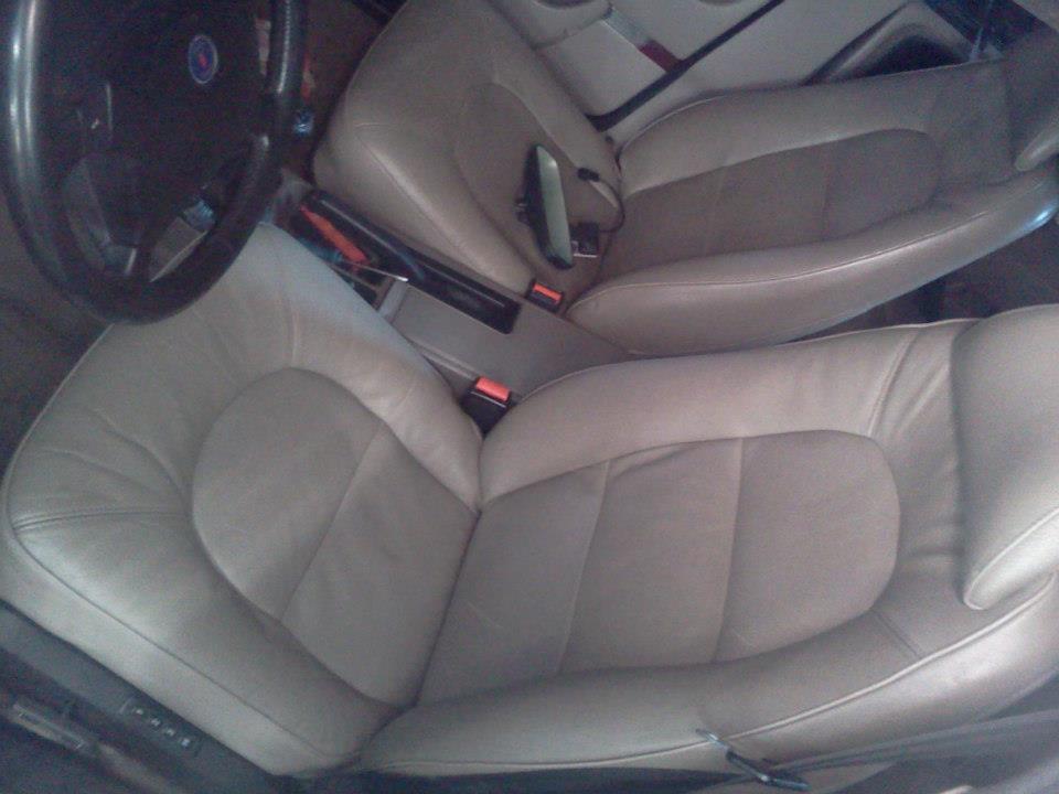

*esiistme nahad olid vormist väljas, juhi iste sai elektrilise vastu vahetatud ja nahk vormi aetud.
*summutiga midagi ette võtta, kuigi otsast lõpuni tutikas(Va kolm-neli aastat vana universaal kat) Kati kinnitused olid vahelt lõigatud ja leegitoru ja keskmise püti külge keevitatud. tagumine pütt on vabalthingava oma. Tagumine pütt siis õige vastu vahetada ja universaal katt vahelt välja ning kasvõi originaal katt asemele.

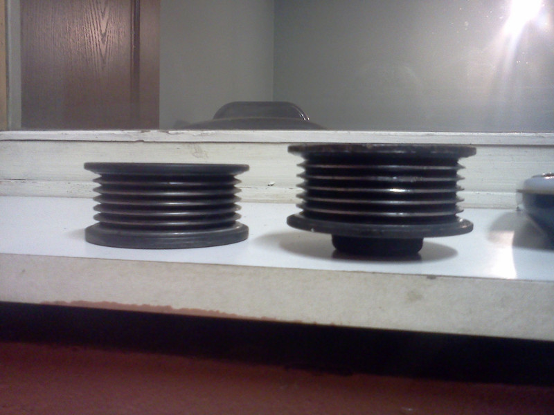

*geneka rihm vilistas jõhkralt, tuli välja, et mitte kaua aega tagasi vahetatud genekal oli vale rihmaratas küljes, mille tõttu jooksis rihm viltu. Sai õige rihmaratas pandud ja rihm jookseb nüüd sirgelt, ilma vilistamata.(Viimane pilt rullikutest, vasak on õige, parempoolne vale)
*esiaknaid kinni lastes jooksid aknad viltu üles, akna elektri akna mehhanismi raam oli katki. said mõlemad vahetatud plus mehhanismid määritud, liiguvad ilusti.
*heli sai paremaks tehtud Originaal tonnise võimendi ja parema, Pioneeri bluetooth võimalusega(handsfree on väga mugav asi, eriti nutitelefoniga) maki näol.
*Rooli nõksutades midagi kolksub, rooliotsad on korras. latt või lati puksid ehk?
*peotäis salongi pirne said vahetatud, taganumbri tuli tihendatud ja roostes klemmid korralike vastu välja vahetatud.
Vist sai kõik...
ÜV läbis ilusti, kõik ilusti normis ja ilus.
Plaanidest:
*Veljed, roostes plekid ei lähe mulle peale.-Tehtud
*tagatiib ja kõrvalistuja uksed vahetada-Tehtud. tagaluuk ja kapott vajaksid samuti värvimist.
*Põrkerauad välja vahetada, mõlemad matse saanud omajagu.
*mootor korda. Tehtud
*käiguhoovastiku simmer vahetada
*tagaluugi spoila, hetkel näeb kuidagi ufo välja-tehtud
*Esitule kojamehed korda-Tehtud
*Esiklaas vahetada
*Volvo s50ne esiklaasi pesuri düüsid
*Kojameeste regullitava intervalliga aegrelee-Tehtud
*kõrvalistuja iste elektriliseks teha(Vaja ühte seljatoe reduktorit ja paari jublakat veel)
*Rool reguleeritavaks-Tehtud

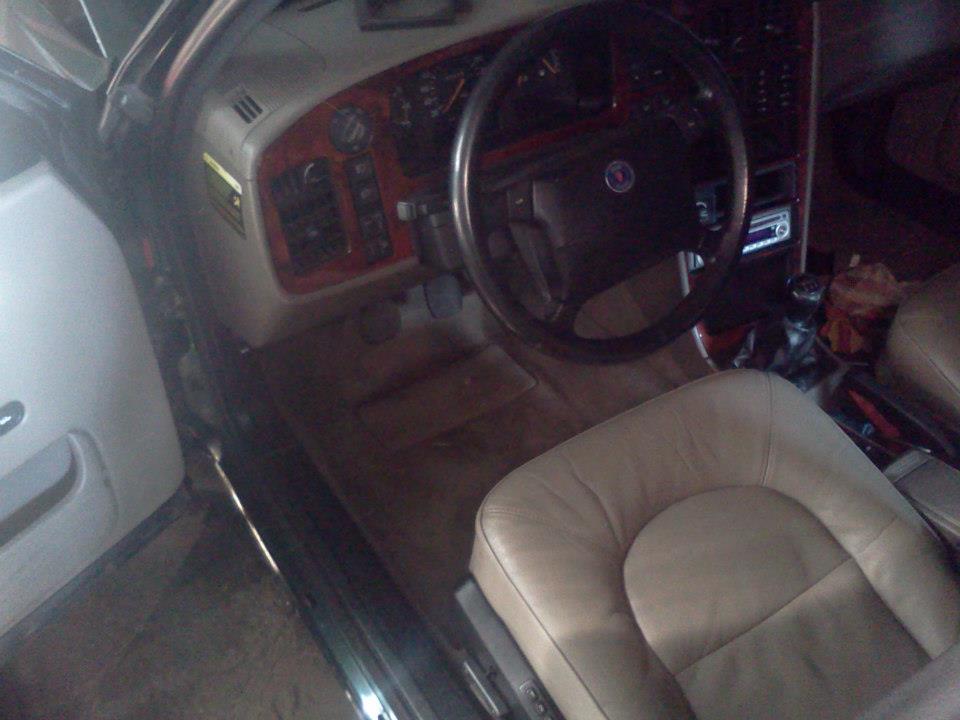

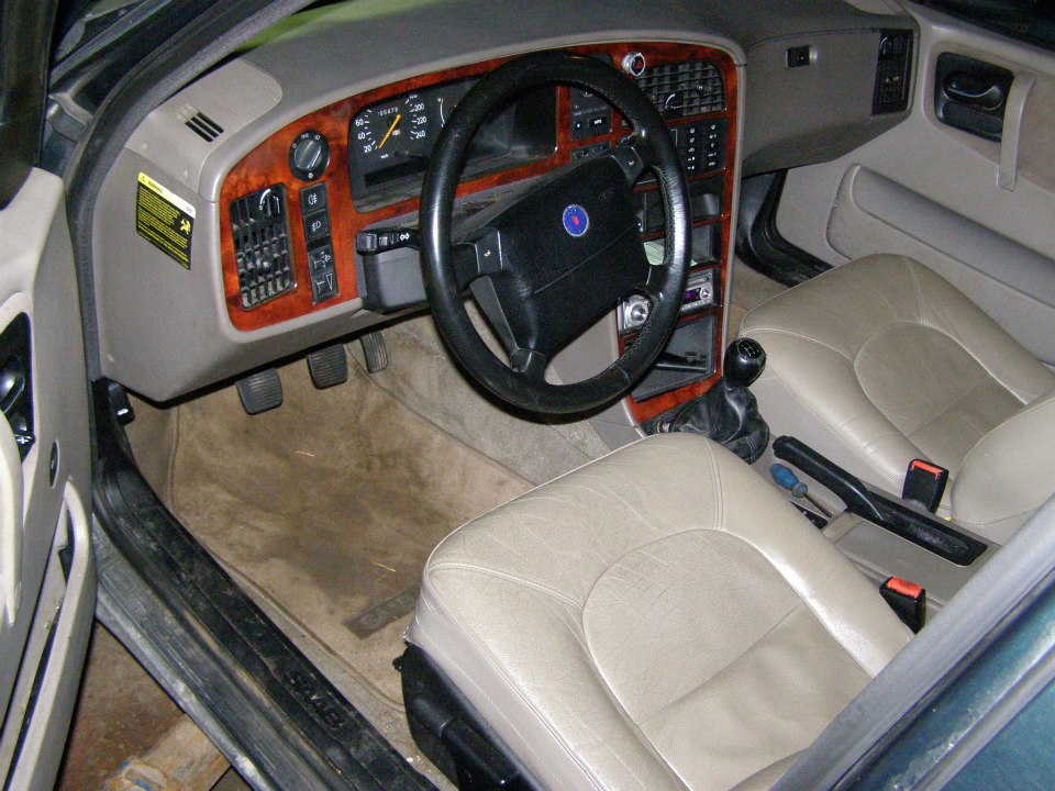

Ahjaa, salongi sai lisatud ka puit ukseliistud, beežist nahast käetugi ja kõrvalistuja armatuuri tasku.
Käetoe nahk ideaalses korras pole, kuid arvestades kui vähe selle eest maksin, siis olen ülimalt rahul.
