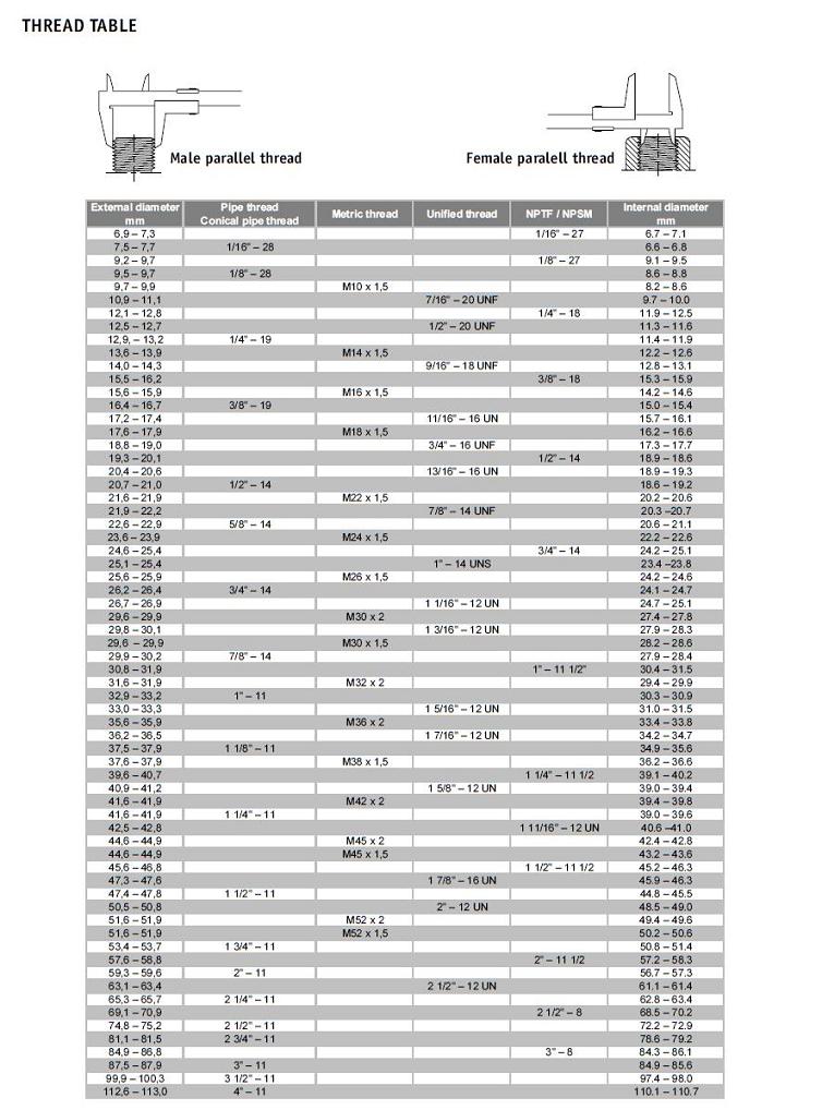

Loll küsimus, aga kustkohast seda saada? Automaailmas kahjuks ei olnud ja väga ringi sõita selle leidmiseks ka ei taha.. :drink:
edit: Tallinnas
T Apr 09, 2013 15:29
Tule läbi.
T Apr 09, 2013 15:32
Ega poest leiagi. Tollmõõdusvist, mingi 15,6mm.Töökodadest saad.

15,6 ... see teeb siis 3/8''
Hüdraulika stutside kummitihendiga roostevabast seib sobiks ka, saab Hydroscand-st näiteks.
Aga alumiiniumist seib on vast "lollikindlam" oma pehmusega.

(OEM 9132937) Size; M14; Inside Dia: 0.61"/15.6mm; Outside Dia.: 0.94"/23.9mm; Thickness: 0.079"/2mm
On sellist kuskil poes silma jäänud? Õlivahetus ülehomme ukse taga...:beer:
