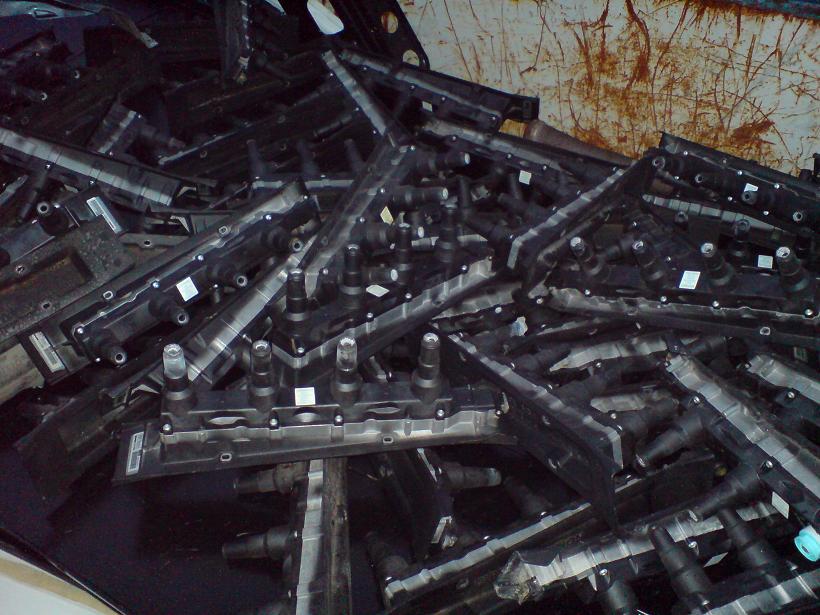

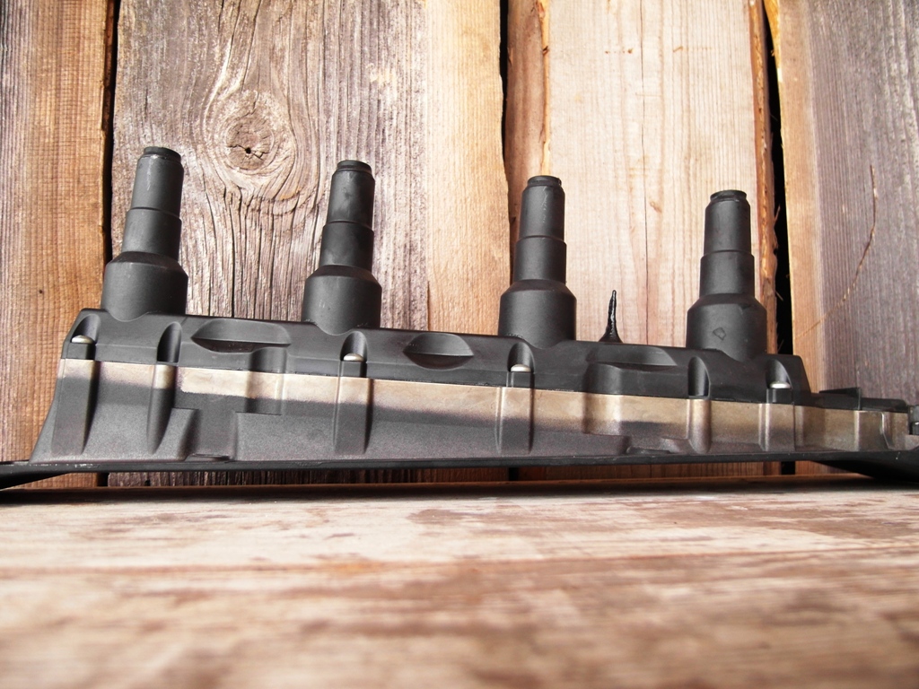

Tegemist oli vist harvaesineva veaga, mida ei osanud tuvastada spetsialistid ega polnud omal nahal kogenud foorumi lugejad.
Lisan pildi riknenud süütekassetist (mis oli sõitnud alla 40000 km ja samal kõrbemise päeval hooldatud). Teise pildi leidsin netist.

Päris kole, kui see teine pilt garaazinurgast oleks :)
