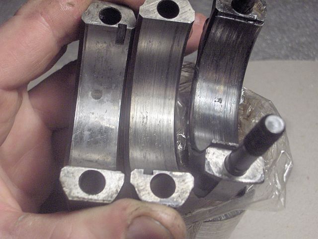

ot ot ot kas siis polegi kett katki läinud? :freak:
ja hoopis saale ringi jooksnud?
ehk saalest ka pilti?? selle saale pesa järgi ei saa päris aru: äär nagu kraabitud, muu pind kena.
saaled käivad ikka komplektina. ja kui ringi käind, siis ikka liff ka teha.
ja kepsusaale pesa kah yle treida.
lasin enda 96 vända teha sinust just mitte kaugel.
ja nyyd mootor koos ja nurrub kenasti.
pildile seletus:
vasakult:
1. korras pesa
2. ringikäind saale poolt vigastatud pesa
3. ringikäinud saale kepsupesas
igaljuhul mõnusat avastamisrõõmu sulle! ;)
