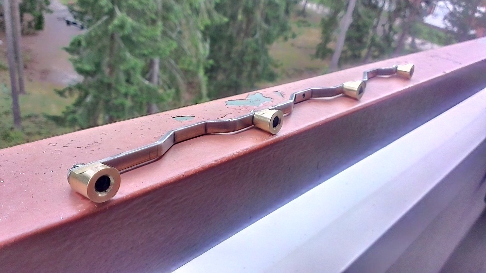

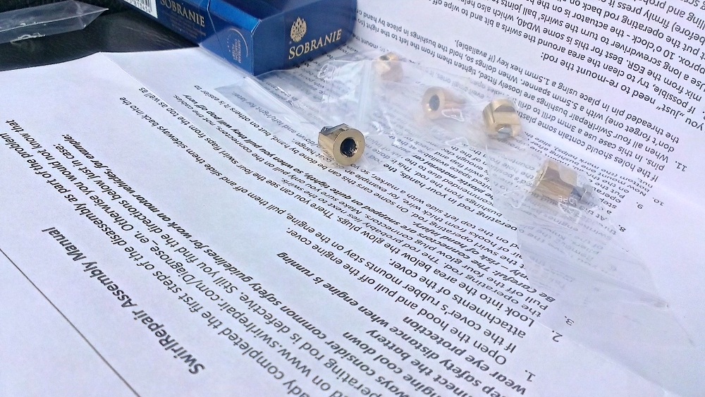

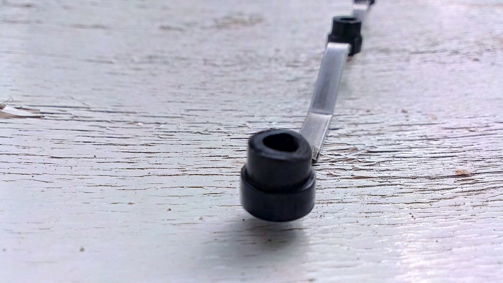

05.2013 vahetasin kindluse mõttes originaalse DPFi välja, tekkitas tundvat vibrat põletamisel, eks ka aeg nendel ~200k km-it. Vahetamisel palusin ka lisa diagnostikat, kus tuvastati maha lendanud swirl rod vaid. Uus sisselaske sai kohe ostetud, kahjuks aega paigaldada ei olnud. Aga remondi komplekt päästab :) , klappikesed on hermeetilised veel. Eks saab ka vahetatud kui ostetud juba.

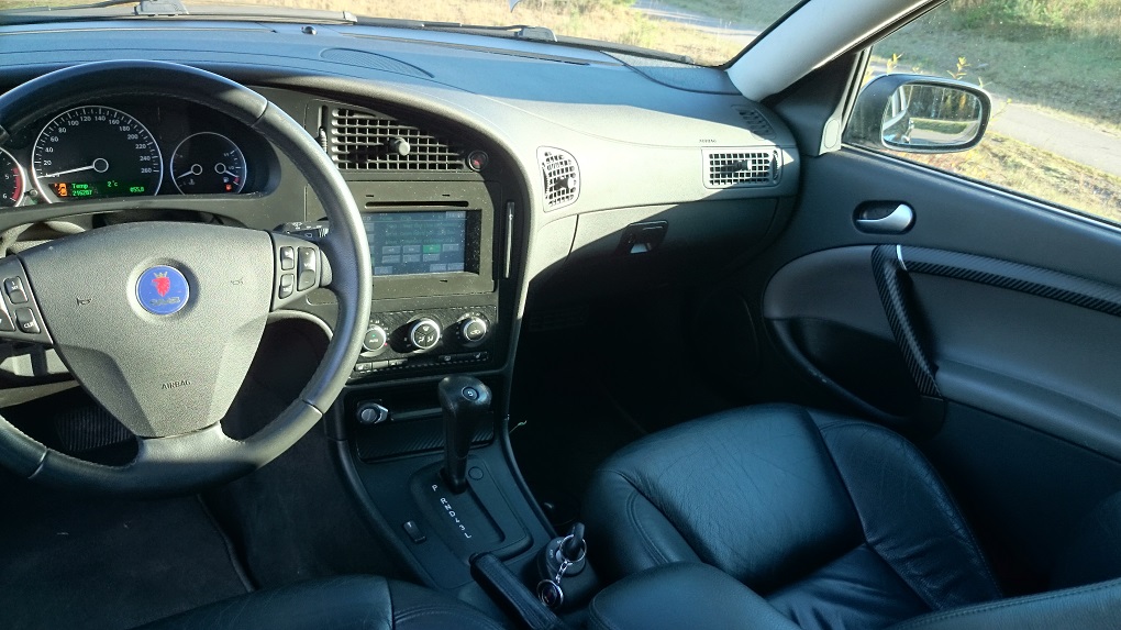

Lisatud said ka VectorAero istmed, mugavamad pikkadel sõitudel ja + sain ka soojenduse(põhjamaade auto, oli ilma)
Viimati lisasin ka AUX-IN tänu hr triibutu karbikesele.

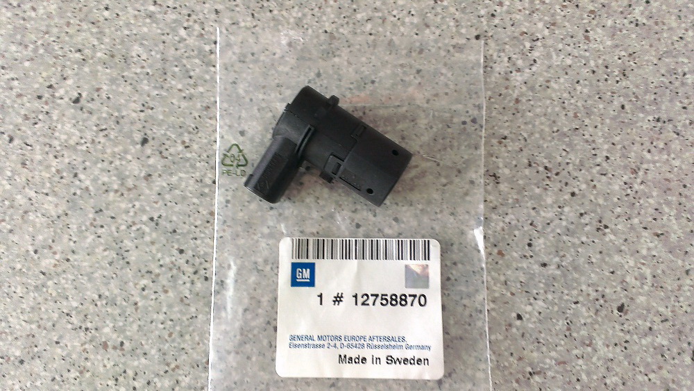

Parkimisabi andur hakkas talvel streikima ja lõpuks lõpetas täielikkult oma eluiga, TECH2 näitas vasakut keskmist. Esinduse hind tundus väga kõrgena üle 100€, tellisin ebay-st OEM ja koos postikuludega sain 50€.

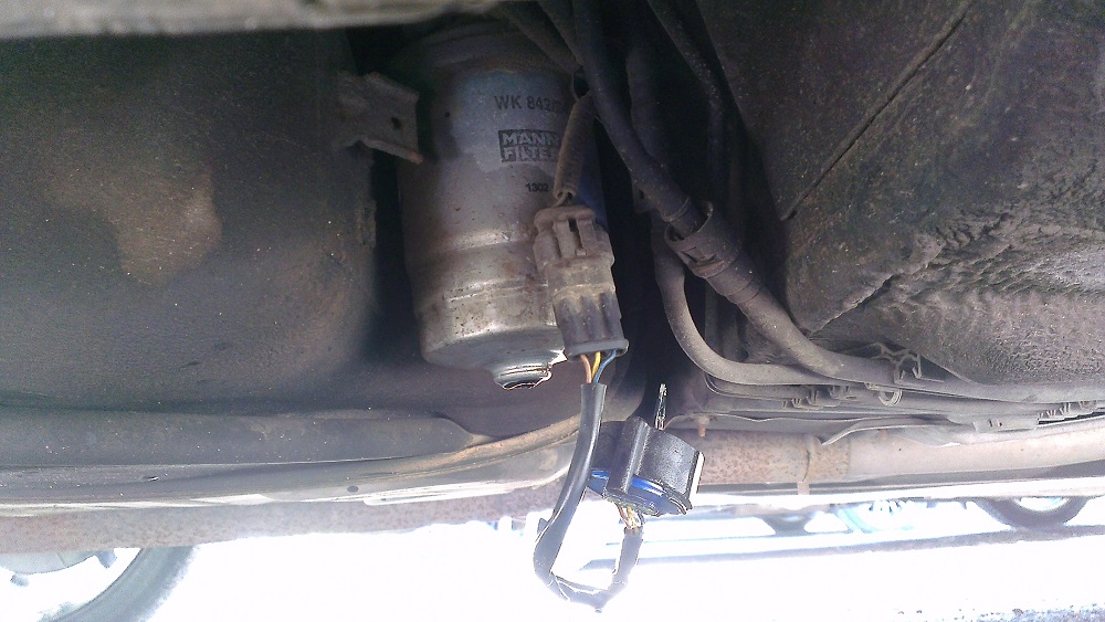

Kütuse veesisalduse andur lihtsalt suvalisel hetkel enne kodu paar meetrit ostustas minna puruks :( oli selgelt näha sust hakkas kütust teele pritsima, mingit füüsilist kontakti nagu ei peaks olema ja ei märkanud. lisasin ka pildid

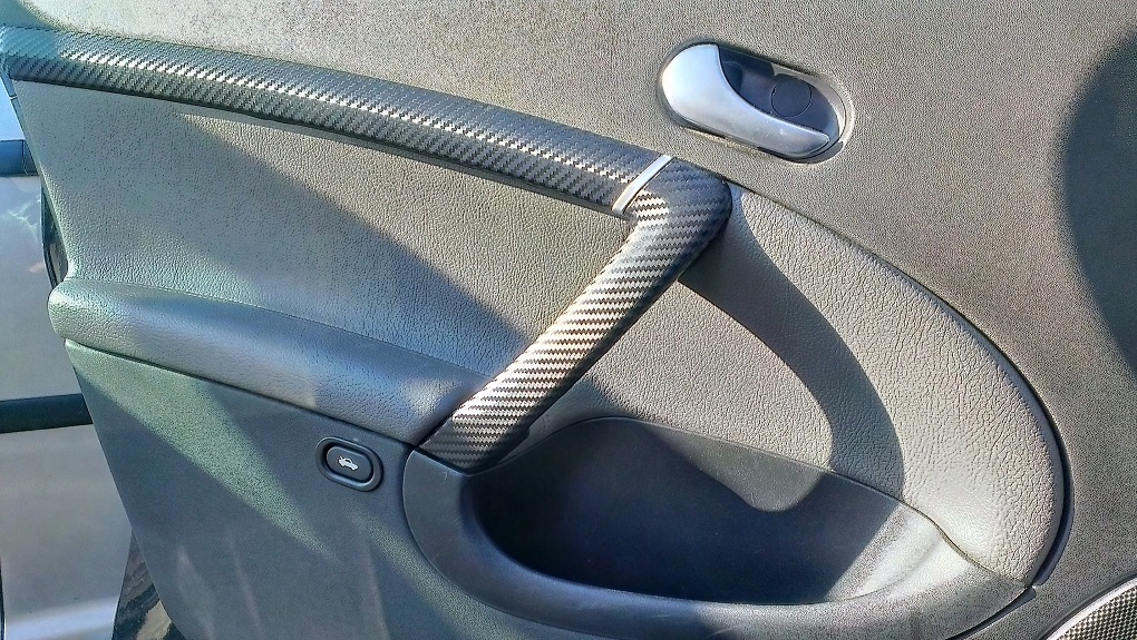

Et midagi uuendada, tegin väikse salongi tuunigu. Juhiuke käepidemed katsin 3M 3D Carbon imiteeriva kleepsuga, ammu pidi ära teha, palju parem väljanägemine nüüd. Ja tuuningust veel, panin Hirsch Perfomance kleepsu tagaluugile :)
