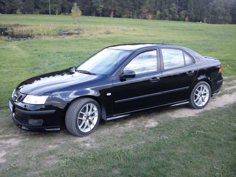

Septembris sai siis ostetud alltoodud auto ühest autoaiast. Auto ilmus sinna müüki päev enne ostu. Mis esmatutuvusel kohe meeldis oli Aero varustus, lemmik kahte tooni nahksisu ja must värv. Lisaboonusena veendusin värvikihi mõõtjaga kohe ka, et auto on avariivaba kuigi poleeritud. Järgmine päev sai siis tehtud proovisõit ja tehnokontroll ja kõik tundus ok ja nii saigi see ära ostetud. Kanalilt oli küll hermeetiku jälgede tõttu näha, et käigukast on millalgi olnud maha võetud....
Rõõmu autost polnud kuigi kauaks, täpsemalt sajakonnaks kilomeetriks, sest järgmine päev läks automaatkast avariirežiimi ja sõit viis esindusse diagnosti, kus diagnoositi kasti mehhaaniline rike :( Järgnes visiit automüüja juurde, millest õnneks selgus, et kastil on garantii ja et auto oli Eestisse imporditud käigukasti rikkega ja siin korra juba kasti remonditud. Ega midagi, auto viidi uuesti remonti ja hüdrobloki sisust oli näha, et kurikuulus tüüpviga - jahutusvedelik oli millalgi ajaloos käinud läbi kasti ja palju pahandust põhjustanud. Esimeses remondis vahetati siis hürdoturbiin ning teises remondis renoveeriti hüdroblokki jm pudinaid ning lapiti kast kokku. Nüüd siis olen 1,5 nädala jagu autoga sõita saanud.
Läbisõiduks on hetkel 137 tuh km ja hooldusraamatu ja salongi sisemise kulumise järgi julgen seda isegi uskuda. Tundub, et enne Eestisse toomist on auto ca aasta kasti rikkega seisnud. Kohe läks vahetusse:

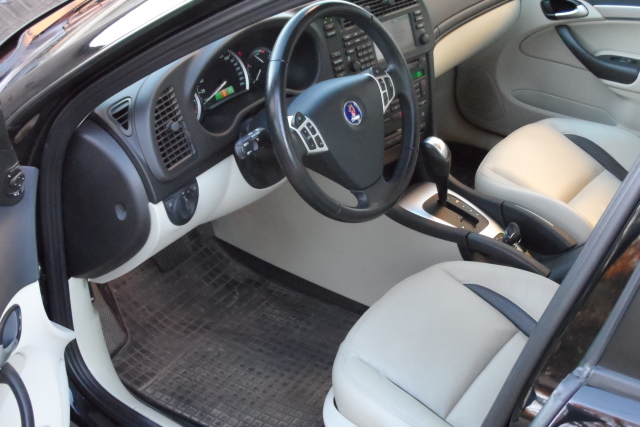

Vahepeal olen paigaldanud vasakule jalale kummist toe, kuna ei taha tekstiilmatti määrida. Lisaks ostsin esindusest teise võtme juurde ning eBayst sai senisele võtmele soetatud uus kest ja teise võtme jaoks ka uus mehhaanilise võtme toorik. Talveks ostsin valmis 16 tolli plekkveljed ja 205/55R16 rehvid.
Vigu olen nii palju tuvastanud, et juhiukse kõlar teeb vaid mingit arusaamatut prõginat ja üks tagumine uks ei taha alati lukustuda ja siis kuvab SID "locking system failure" teadet.

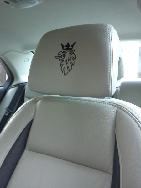

Päris huvitavad logod istmetel. Mingid kleebised ??
