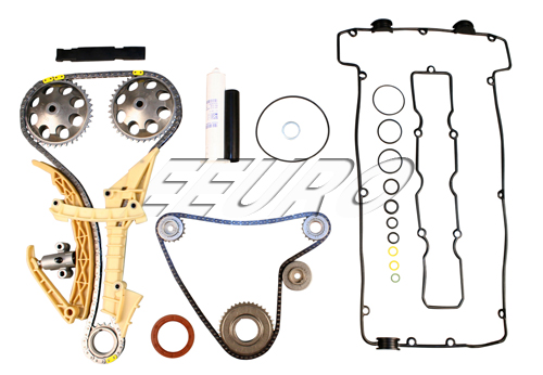

Ehk siis tõde selgub kui mootor pulkadeks võetud ,mina soovitaks esmalt plokikaane maha rebida .Kuna võib ka ketiga probleem olla.
Pisut ka abimaterjali:
http://saabworld.net/attachments/f29/3812d1300108736-index-tutorials-saab-9-5-saab-9-5-cylinder-head-4-cylinder.pdf
P Veebr 02, 2014 20:08
Kettidega ei ole seal mingit pistmist kui enam ringi ei käi.
99,9% kindel, et väntvõll on raamsaaledele kinni jooksnud.
