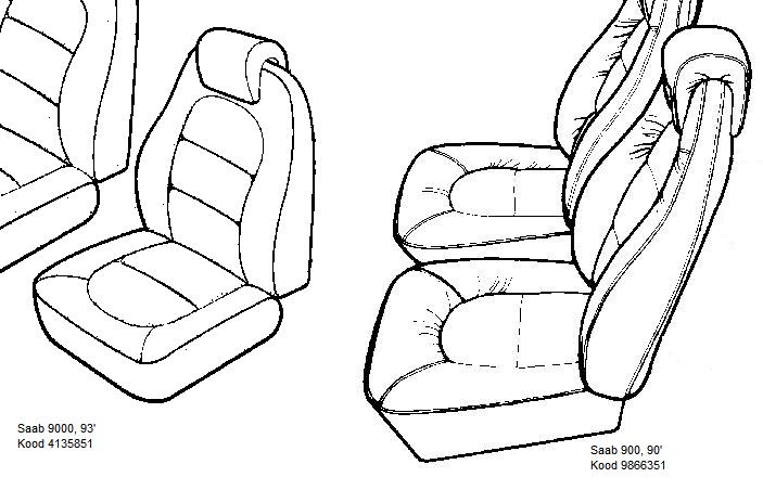

Välimuselt on tonnise ja klassiku istmekatted väga sarnased (vaatluse all nahkistmed, "Contour design"). Koodid siiski erinevad. On kellelgi kogemust/teadmisi - kas tonnise istmekatted sobivad ka klassikule?
Probleem selles, et klassiku juhiiste on ikka väga ära pragunenud ning asja sellest enam ei saa. Tahtsin tellida talle uue istmekatte VM'sist, aga pole enam saadaval. Samas - kui sama värvikoodiga tonnise istmekate sobib, siis telliks selle hoopis.

Pöörduks tagasi algse küsimuse poole, kas tonnise istmekatted sobivad klassikule - on kellelgil kogemust?

Ma küsiks veel konkreetsemalt - kas tonnise istmed klassikusse sobivad?
1päev võrdlesin silmaga tükk aega tonnist ja klassikut. silmaga küll istmetel vahet ei teinud - see võis ka muidugi tuleneda autode kuju erinevusest.... ühesõnaga on see võimalik? kas kinnitused klapivad jne...
EDIT:tagaistmed muidugi on klassikul lyhemad, seda märkasin

Istmete konstruktsioon on erinev,lihtsam on tonnise terve iste uutele raamidele aretada.Olen kunagi ka tonnise "koti" klassikule peale ehitanud,aga normaalne tegevus see küll ei olnud.
Õige sadulsepp,kes tunneb ülihästi materjale,suudab oluliselt paremini kestvad(ja kaunimad) istmed-polstrid teha.Istmepõhja iga nahatükk tehakse erineva "kangusega" nahast.Seda paljud sadulsepad eiravad.
Täielik tippkvaliteediga sisu koos materjalidega läheb ca. 25-30 kilo maksma.
Kontakteeruge Alfonzega,tema autos on hästi näha orig. ja kohaliku tipptegija taseme vahe(viimase kasuks).
Garaget.org'is on paljudel klassikutele hoopis NG900 esiistmed peale pandud, ehk peaks hoopis seda teed minema? Mugavamad (parema küljetoega) on nad küll.
Kas need kinnitused on siis nii üks ühele või tuleb keevitamisööd ka teha? Istmesoojenduse pistikud kindlasti ei klapi, samuti turvavöö anduri omad :freak:
