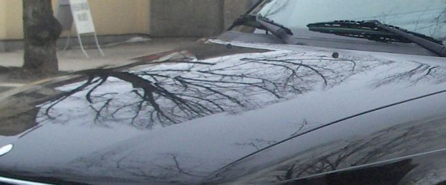

Et nüüdseks mõlemad Aero'd Nanowax'iga ületehtud, väike hinnang tootele.
Klassikul ei saanud üldse aru, kas asi tepsis või mitte, enne seda sai spets poleerpastadega asi ikka nii läikima võetud, et vaha toime ei paistnud välja
Täna pesin tonnise ära ning kasutasin ka Nanowaxi. Ja nüüd saab objektiivsemalt hinnangut anda. Tulemust kõige paremini iseloomustab lause - I've had better. Ehk siis imevahendit tast ei ole.
Üritan plussid ja miinused kirja panna:
+ Kerge pealekanda, lihtsalt hõõru laiali, oota natuke ning teise lapiga hõõrud maha muu
+ Mahahõõrudes ei jäta vahajääke, mida peab "ära puhuma"
+ Ei värvi kummitihendeid valgeks/muud värvi, vaid teeb nad ilusti rasvaseks, nagu õlitaks ning pärast lapiga ülekäimist ilusa musta jälje. Nagu oleks tegelikult loodudki nende taastamiseks
+ Pakendis on kaasas spetsiaalne svamm ning mikrokiust lapike; mingite kodukootud lapikestega seda tööd ei tee
- Väga rasvane on ning liialdada ei ole mõtet, muidu hakkab svamm seda igale poole laiali pritsima
- Tulemus läike poolest "alla Harju keskmise" - eelmine aasta proovitud mingit suvalist Motipi vaha a'la 50 eeku - nühkimist rohkem - tulemus tublisti parem
- Ei ole libisemise efekti. Hea vahatamise tulemus on see, et viskad puhta lapi kapotile ning ta libiseb sealt alla. Nanowax'iga ma ei suutnud seda saavutada...
- Kindlasti hind: Stokkeris 365 eeku, natuke foorumeid pidi taga ajada rahvast, siis endale sai 300 eeguga muretsetud
Kas ma kasutan seda veel? Eks ikka - pudel vaja ju tühjaks saada :cool:
Kas ma ostan seda veel? Kahtlen sügavalt - mulle tähtis rohkem lõpptulemus, kui töö hulk, mis ma sinna alla panen
Soovitus - kes laiski inimene, viitsib ca pool tundi vahatamise peale kulutada - proovi Nanowaxi.
Kui aga tulemus tähtsam kui vaev, siis jätka katsetamist edasi!!!
P.S Loodan, et kodanikud Nanowax'i edasimüüjad ja muud pooldajad nüüd mulle kambakat ei tee
