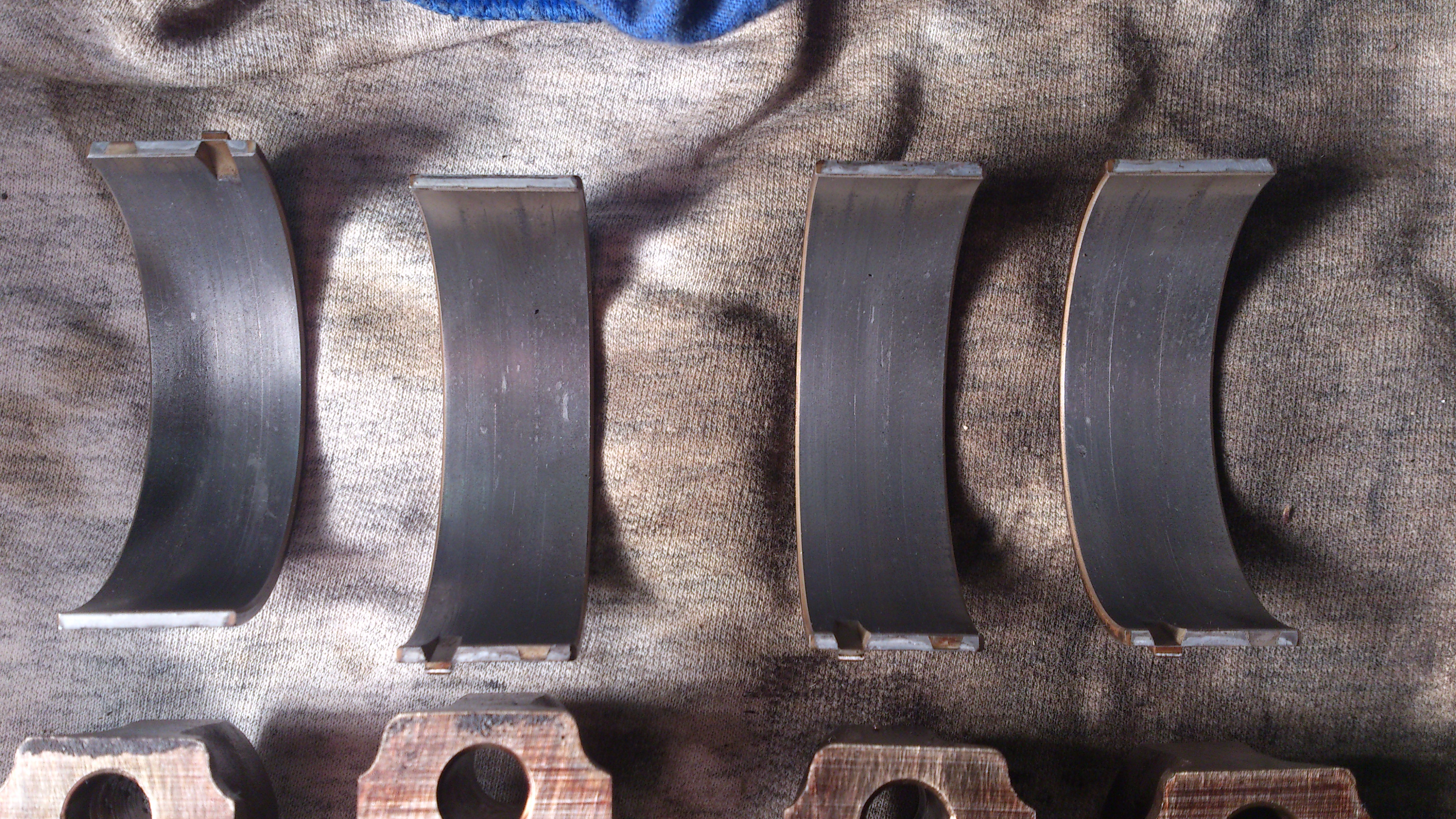

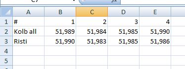

Peale turbovahetust siis oli õlirõhk ikkagi madal, tõmbasin karteri maha ja kepsusaaled lahti. Mõõtsin vändapealt sellised arvud :
need viimased, tuhandikud vist , +/-1 täpsusega

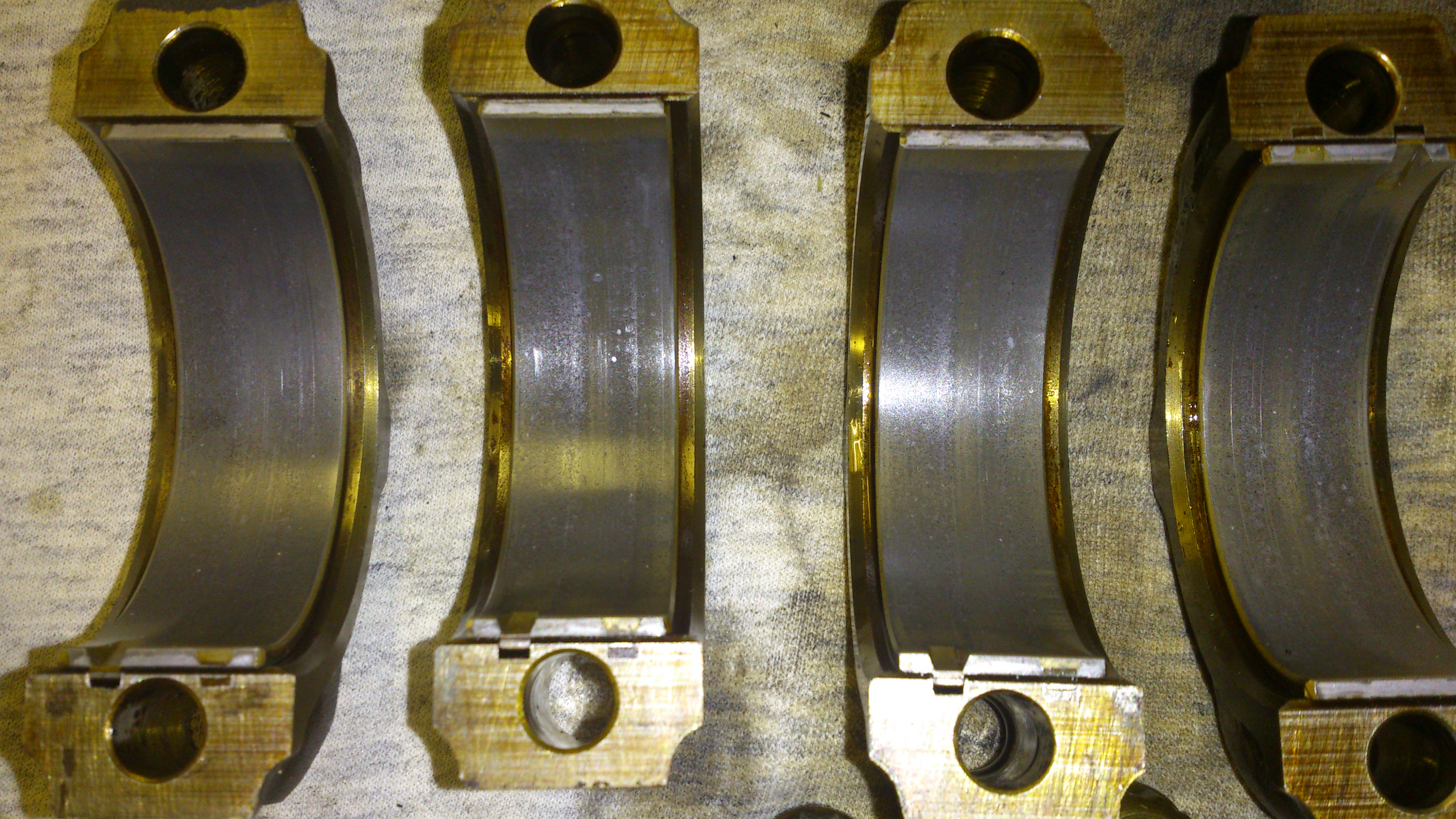

Saaled ise sellised :
Väntvõllil kepsusaalede all pole nagu pinnapoolest viga midagi, kõik kena, libe. Võib 0 mõõduga uued saaled panna ? Siit loen välja et peaks nagu tolerantsidesse jääma - http://saabworld.net/f9/crankshaft-bear ... ded-27744/
Raamsaalesid pole veel kätte saanud, kuna pole õiget padrunit. Nendega on üldse vist bingo, sest tavalise mikromeetriga seal ju mõõta ei saa? Või on mõni spets riist olemas?
Veel üks küsimus, kui ma hiljem õlipumpa tahan vaadata, siis kas löökmutrikeerajaga võib keerata, või mis käigukast seepeale arvab - automaadiga tegu?

Kepsikutel pole mitte kunagi mõtet vaadata cappide poolseid saalesi. Alati tuleb kepsu enda poolset saalet vaadata! Ülemine saab alati vatti. Need on sul küll totaalselt läbi ikka. Mina olen tavaliselt väntvõlli pinna silmaga üle vaadanud ja vahel poleerinud, ning siis standard mõõdus saaled sisse. Pole häda midagi. Väntvõlli lihvimine on minu arust selline kahtlane asi mida kasutaksin ainult siis kui väntvõllidega kitsas.
