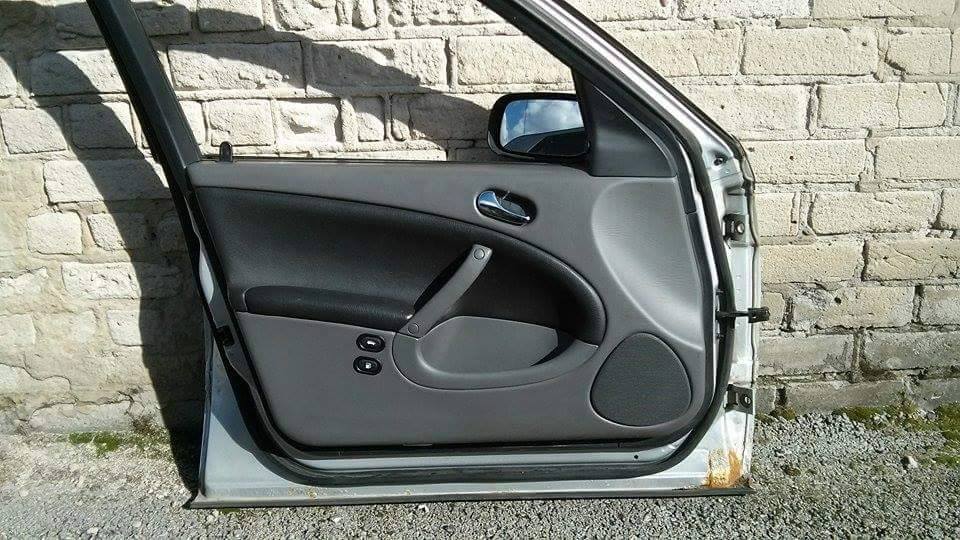

Veel olen jõudnud tegeleda roostega juhiuksel, sai liivapritsiga seestpoolt puhtaks lastud ning kuna peale seda oli paras üllatus, siis sai fiiberklaasist uued tükid tehtud ning hetkel ainult tsingiga üle tehtud. ( lisan lähiajal ka pildid vast )
Kohe algusest saati ei toiminud kiirusehoidja.. 1x Tln sõites toimis terve tee, kuid see oli ka ainus kord. Sai siis lahti nokitsetud see kang ja Contact spray tegi imesid ja toimib nüüd ilusti.
Järgmiseks mõtlesin sama teha pagasnikuluugiga ja kõrvalistuja uksega, KUID.. hakkasin vaikselt juba kahtlema. Vaatasin, et kui hakkan liivapritsiga neid laskma, siis hakkab reaalselt pilpaid lendama ja ilmselt see uks ja luuk tahavad keevitust ning nüüd olengi n.ö otsustusvõimetu, mis teha.. Samuti on põhjaall 2 väga pehmet kohta, täpselt kõrvalistuja ja juhi jalge all..
Oli eelnevalt mõte, et teha see auto ajapikku nii korda kui võimalik, kuid osad inimesed suutnud panna juba vaikselt kahtlema selles idees. Autosse investeerida hetkeseisuga 3000€ oleks väga kerge, kuid arvestades võimalusi, siis see auto saaks tipp-topp korda alles aasta pärast.

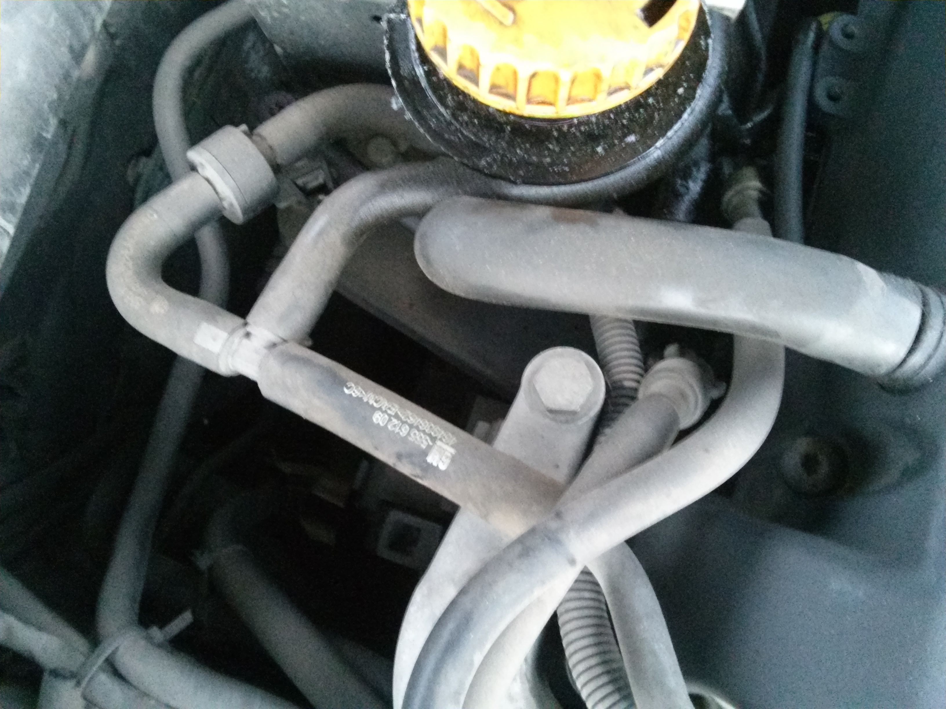

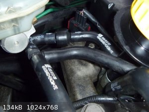

Karterituulutus voolikud oleks mõistlik üle vaadata. Kui juba paigaldatud ei ole kõige uuema tüübi kiti oleks mõistlik sellesse investeerida. Teine toode sellel lehel -> http://www.autoint.ee/?ca=tooted&id=21&link=saab
Kui voolikute asetus õlikorgi juures selline ei ole on kit puudu.
Midagi nagu paistaks olevat:

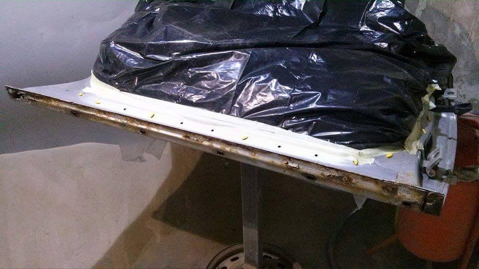

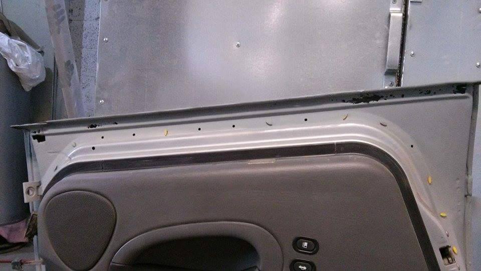

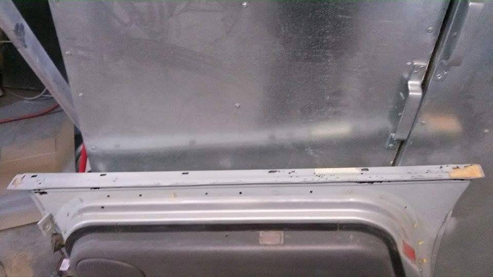

Siin ka need pildid ukse tegemisest:
Eest ära võttes:
Liist ära võetud:

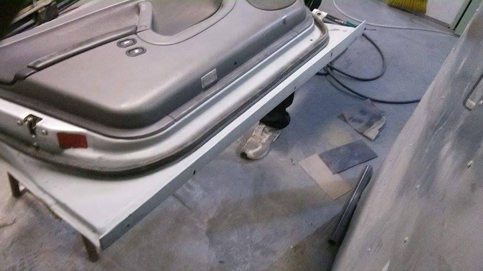

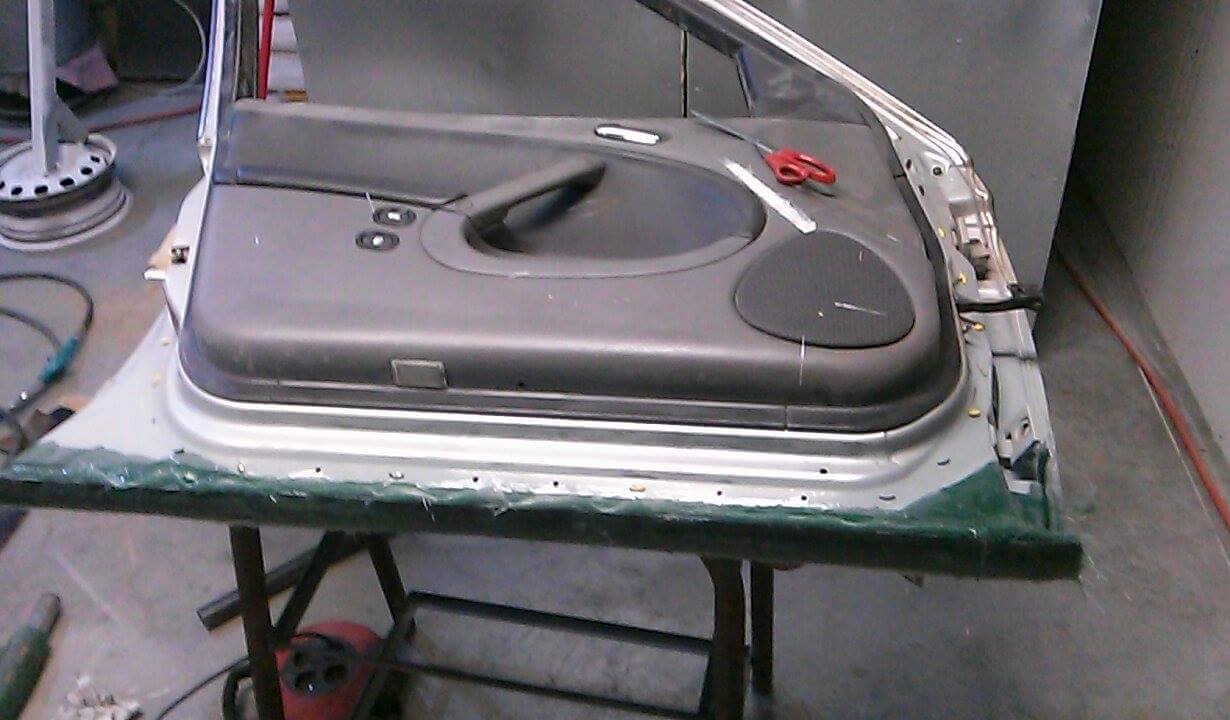

Liivakaga lastud1:
Liivakaga lastud2 & ettevalmistus mäkerdamiseks:
Mäkerdatud:
Valmis:
Kehvad pildid teinud, tean :/
Ja FaceBooki sai see pilt pandud..:
Kahjuks tuleb tõdeda, et liiga paljud inimesed jäid uskuma, et mu autol varastati uks ära...

Ühesõnaga.. IT vend kapoti all - not good. Toru vahetamisest oli üks peenike voolik lahti+ mootorist tulev toru, mille otsas on mingi väljalaske klapp, see oli plastmassist mingi kollane junn ja üks ots oli lihtsalt pooleks, nüüd siis metall asemel ja peale testisöitu paistab asi korras.
Pisike küsimus ka.. Mis see väljalaske klapp teeb vms? Kuna mootorist tulev toruke oli ripakil, kas sealt võis tulla õli välja? just sealt kohast kus see lahti oli, sealt nagu saakski see õli läbu alguse.

Pane pilt voolikust mis lahti oli, hetkel ei jõua järgi millest jutt käia võiks. Vaakum voolikud on peenikesed, sealt õli ei tule, õhuleke ainult.
