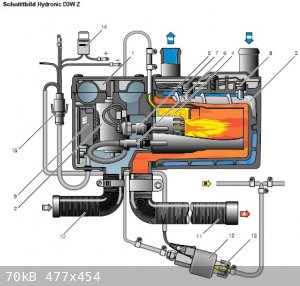

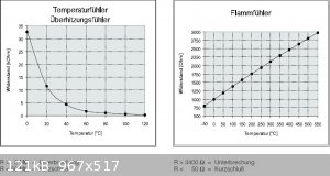

E: Sellel eelsoojendil otseselt vist miskit sõela vm. ei ole, minul on uuem variant, kus kütus tuleb ülevalt, mitte otse küünla peale. Ja vee temperatuuri andurid mõõtsin üle, nii vanad, kui uued, olid üllatuslikult (vanad ju pragudega) sama takistusega, leegi oma mõõtsin ka, palju oli, ei mäleta, kuid mitte midagi väga valesti.

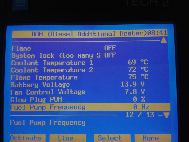

Tech2 võimaldab lugeda, kustutada veakoode ja jälgida eelsoojendi tööd.
Niipalju, kui minul see laenuks oli, ei näinud võimalust peenhäälestuseks. Kindlast on võimalik sellega tarkvara uuendada kui mingi ühilduvuse probleem peaks olema.
Minul oli näiteks veakoodiks "flame off on high power". Ühesõnaga kustus samuti ära enne kui jõudis pöördesse minna. Ja viga oli samuti ventilaatoris, mis käis kergelt vastu korpust. Esmasel vaatlusel hakkas silma mootori allosas puks, millel oli lõtk. Tegelikult peab vendi ja korpuse vahe olema stabiilselt 0,3mm. Erilist lõtkui ei tohiks olla. Õnneks oli olemas üks varu vent koos korpusega, mille vahe oli fikseeritud ja ei nihkunud kuskile. Kui vahe on väiksem, siis pääseb vähem õhku põlemiskambrisse.
