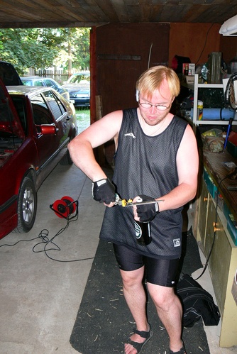

Kui Küber käte värisedes (ta on hetkel puhkusel) suutis lõpuks murukääridega esimese pudeli avada, võis sõu alata. Algus oli igav, wastegate lahti kruvimine oli emotsioonidevaene, veidi liiva pudenes silma aga see ei väärinud isegi sõnavara muutust. Elu oli ilus. Veel. Siis kostusid Plõnn ja mõningad punastama panevad väljendid. Esimene tagasilöök. Ja elu ei olnudki enam nii ilus. Splint lahkus. Jäädavalt. Tundmatusse. See hästi tähtis splint mis wastegate varrast klapi külles kinni hoiab. Aga noh, kel neid splinte ikka vaja on... Üks jupp ees või taga. Ette rutates, asendus leiti traadijupi kujul, nagu ikka.

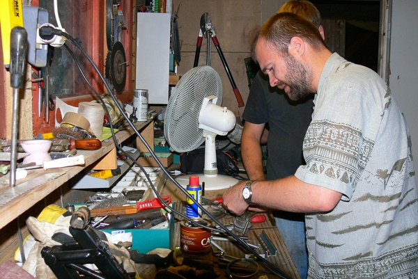

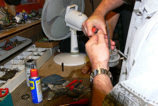

Edasi järgnesid võrdlemisi huvitavad 45min, kui iff üritas jäikasid vedrusid mutri alla saada. Peab mainima, et
Eesti keel on üsnagi mahlaks. Kokkuvõtteks: "Kui te olete liialt kaua naiste seltskonnas olnud ja teie vene keel on pisut rooste läinud, siis hakake wastegate vedrusid paigutama..."
Nagu öeldud, ülemise vedru mutrit kruttis Iff 45 min, alumist 5. Nõrk! Aga vähemalt tulemus oli olemas.

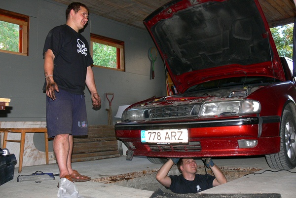

Suure auto: Splindi eemaldamise austusväärne ülesanne jäi peremehele endale. Õnnestunult. Et Iff pidas vedrude vahetamist oma vaimsetele ja füüsilistele võimetele igati sobivaks, läksid kohad maa all vahetusse.
Ennäe imet - 10 minutit ja valmis. Haltuura???

Tehnilist: seibide vahe on 70-75mm, wastegate varrast välja tõmmates suureneb pikkus 90mm-ni. Tõmbevedrud peavad seega olema alla 70mm pikad. Kui palju, sõltub igaühe füüsilistest võimetest ja taluvuspiirist. Kogu selle keberniidi eesmärk on kasutada ära võimalikult effektiivselt turbo tootlikust. Mõningal määral kasvab ka maksimumrõhk (Suure LPT on näide negatiivsest tagasilöögist), põhiliselt aga peaks vähenema lekked madalamate rõhkude puhul ja momenti peaks samuti madalatel pööretel rohkem olema.

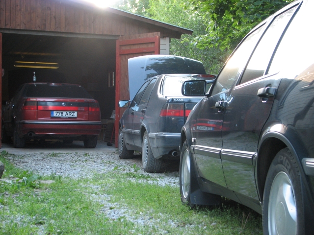

Noh, tegelikult oli lausa kolm saabi - üks kuulus tagasihoidlikule autorile ning selle kapotti ei avatud. Tähelepanu tuleks ka pöörata iffi auto katusel olevale poolikule pilsnerile - see oli autojuhtide õrritamiseks!Algselt postitas: qdwin
... kaks saabi olid hoovis üles rivistatud...
