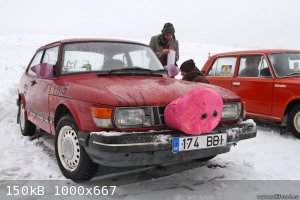

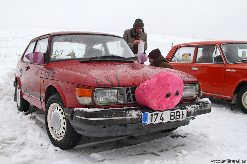

Pole küll minu pilt aga avalikult jagatav pilt korraldajate poolt. Ehk ei pane keegi pahaks. Saab sai kenasti uhkeks tehtud. Ei tea, mis talle siis ei meeldinud, kõik sai ju antud!
