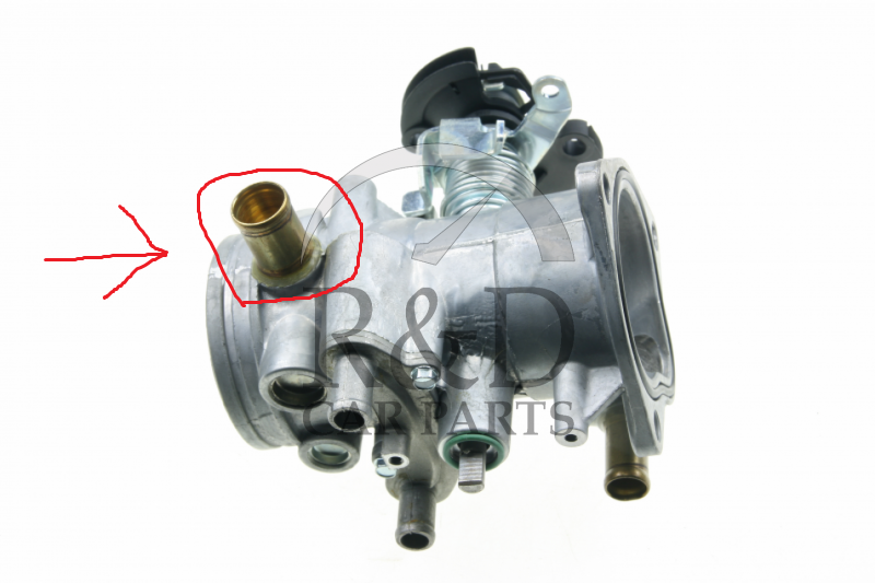

Küsimus kas pildil olev pronkstoru, mis asub gaasiklapi küljes on pressitud sinna või kuidas ta seal küljes olema peaks.
Enda omal tuli ta sealt lahti ja lükkasin ta sinna sisse tagasi.
Läks suhteliselt tihkelt sisse aga võiks paremini olla.
Vaevalt seda käega tõmmates ta ära peaks tulema sealt uuena või mis?:freak:

Mul mittu sellist ja lahti ei tule.
Kui sul samasugune nagu pildil ja TCS vaba , sellist on paar tükki 😀

Ma kraapisin selle pesa ja toru puhtaks, lisasin veidikene epoliimi toru ääre peale ja pressisin sisse tagasi, igaks juhuks, et rohkem lahti ei tuleks. algselt on ka mingi epoliimi taolise asjaga seal sees.

Ega seal toru ümber tundus olevat jah mingi liimi taoline asi, mis ära pudenes.
Ise kaldun ka arvama, et mingi liimi taolise asjaga ära tihendada ja asi timmis:cool:
Hetkel peale mõningaid testi sõite ta ära ei tulnud, õhku läbi ei aja. Kui esineb veel seda olukorda siis tihendab ära.
Tänud teile vastamast.:drink:

Täna proovisin seda toru gaasiklapist lahti saada, siis hoidis ta väga kõvasti sealt kinni aga lahti sain:D Panin väheke kuumakindlat liimi tihenduseks ja sai väga hea:beer:
Asi korras:cool:
