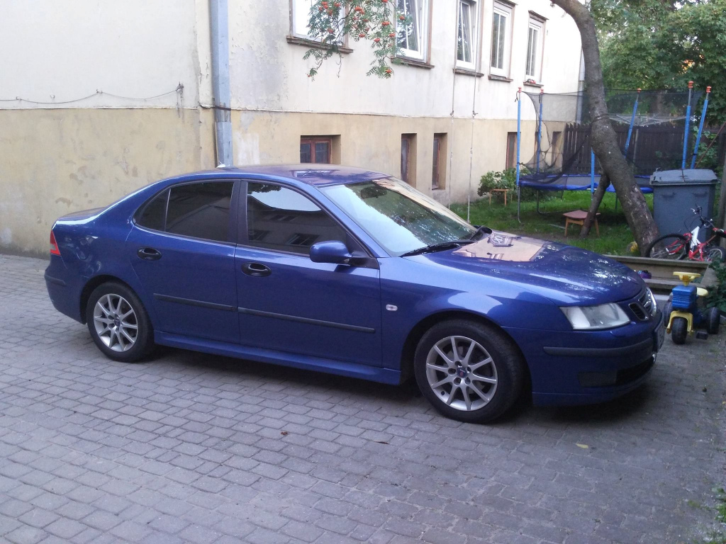

Tõin kaspariuse sinise Saabi endale õuele.
http://www.saabiklubi.ee/foorum/viewthr ... ?tid=29888
Jõudsin juba hommikul "selge" peaga kahetseda, et äkki oleks pidanud veel natuke raha koguma, oleks äkki nahktoaga, rohkemate lisadega jne saanud. Aga Auto24 kuulutusi vaatama hakates jõudsin järeldusele, et ega ikka ei leia küll sellise hinnaga midagi põrutamavat.
Head:
- 155kw, väidetavalt. Mina ei suuda tagumikuga mõõta, aga mõnus on sõita küll
- ilusat värvi
- töötav kliimaautomaatik. LÕPUKS!
- paras toonklaas
- Mootor käib siidiselt
- Käiguvahetus on ülimõnusa tundega
Vead:
- Kaardilugeja uks ei tule seestpoolt lahti
- käsipiduri hoob tahab peale jääda
- Üks esirehv on servast söödud, tuleb uurida.
- Ainult raadio. mitte midagi muud.
- Antenni ümbris on katuselt ära kadunud, natuke vett tuleb tuppa ka.
- Vasak esitiib natuke roostetab
Ost ise läks ka üle kivide-kändude. Kui kasparius ei oleks ennast 10 aastat foorumis tõestanud, ei oleks osta julgenud. Lisaks jäi mul kokkulepitud hinnast 50€ puudu, sest puhkuserahad olid vastupidiselt lubadustele üle tulemata jäänud :D Seega käib nüüd vastastikune lootmine - et mina sain lubatud korras auto ja kasparius loodab, et ma esmaspäeval talle selle lõpu saadan.
Praegune peamine küsimus on see, kuidas heliallikaid juurde saada? Hetkel ainult raadio. CD aparaati lihtsalt pole, CD-boksi pole, kassetti pole, USBst või auxist rääkimata. Heligurmaanina ma nendesse raadiosaatjatesse absoluutselt ei usu. Mis oleks kõige valutum lahendus? Üks multifunktsionaalne ja tänapäevane makk vedeleb riiulis, aga siis kaoks roolinupud ära. Kui keeruline on sinna AUXi ehitada?
Küsimus 2: kust leida uut võtit ja mis hinnaga arvestada? Hetkel ainult üks ja kohe suutsin selle 2 korda oma korterisse ära kaotada. Tahan paratamatut ennetada.
Kuna sai vaat et kinnisilmi ja tagumikutunde järgi ostetud, tuleb loota, et üllatusi kooruma ei hakka. Kui keegi selle masina ajaloost rohkem teab, siis jagage julgelt. Kasutaja Myke promos mu ostusoovi teemas seda masinat, jään arvamusi ootama.
Kiire küsimus ka - kas turbosaab sõidab 98ga või sööb 95 ka probleemideta ära?
