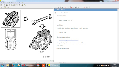

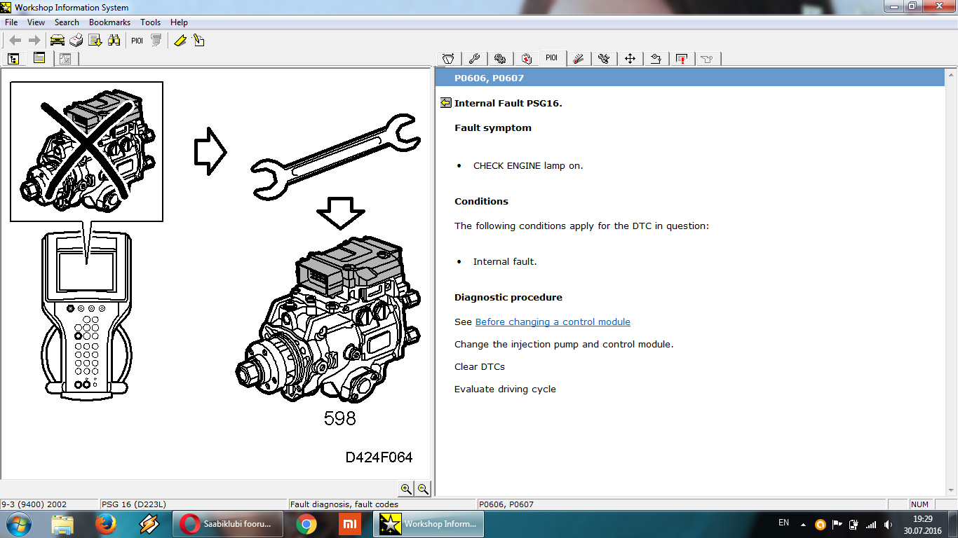

Saab 9-3, 2.2 turbodiisel 92kw. 2002a
Keegi oskab selle veakoodi kohta midagi öelda?
Control Module Performance P0607 saab 9-3
