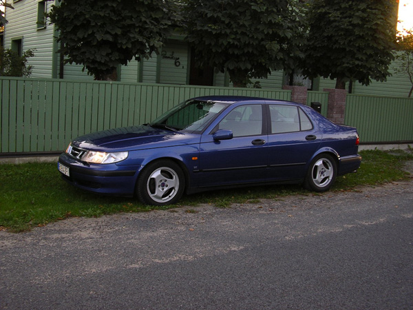

Sai eile ära ostetud.
Sõidetud eile-täna kokku 400 km
Muidu on mugav ja mõnus võrreldes eelmise autoga, milleks oli corolla :)
Esmaspäeval läheb vikingisse, siis saab teada mis vahetada vaja
Rool kisub nats paremale ja kiirendusel katkub aegajalt ja muidugi on see ülemine display hieroglüüfidega :)
Loodan, et pankrotti remont ei aja
Sain 1 pildi ka
Mootor on 2.0
Müüja rääkis midagi mootori v turbo tuuningust aga ma ei saand aru, eks homme vikingis selgub

Käisin siis täna Vikingis ära.
Tuldi pikema nimekirjaga tagasi, kogumaksumusega u 30 k
igast pukse ja vidinaid.
Kõige suurem asi oli mootori kaane vahetus u 10 k, et vahetavad siis kohe ka ketid ära
Käisin kohe Troostis ka ära ja sain 28 daks aja.
optimus
Postitusi: 177
Liitunud: N Juul 27, 2006 23:14
Troostis sai ära käidud.
Vahetati pukse ja ja remonditi pisivigasid.
Vahetati ka küünlad ära.
Külma mpptoriga erit ei jõnksuta aga kui soojaks läheb siis jõnksutab ikka.
Reedel läheb tagasi troosti ja puhastatakse karterituulutus ära. Ostsin Vikingist mingi karterituulutuse remondi kiti. Loodan, et saab siis Saabiga edaspidi muretult kulgeda :)

Nii...
Autol nüüd peal uus garreti turbo ja kett ka uus peal.
Display on jäänd veel remontimata.
Loodan, et nii pea suuri kulutusi enam ei tule :)

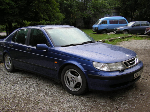

Nüüd siis ilusad punased silikoonvaakumvoolikud ka peal,
tänud hr Trionicule.
Vanad hüppasid millegipräast lahti ja üldse olid juustud.
romza
Postitusi: 849
The Fast and the Furious :drive:
Kena pill. Kui saad siis tee kapotialusest ka pilte.
Muide, kas sul karterikaitse ka on?
Ma lasin oma masinale selle esimese asjana panna, ja igati abiks on. Eriti just talvel.
Kui veel igasugu tuunimist soovid teha, siis anna teada koos Troosti rahvaga saame neid hobuseid veel välja pigistada.
