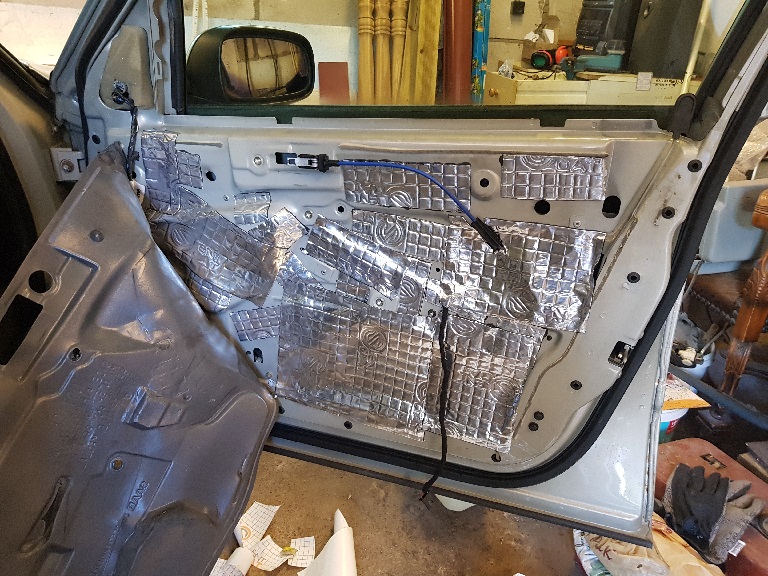

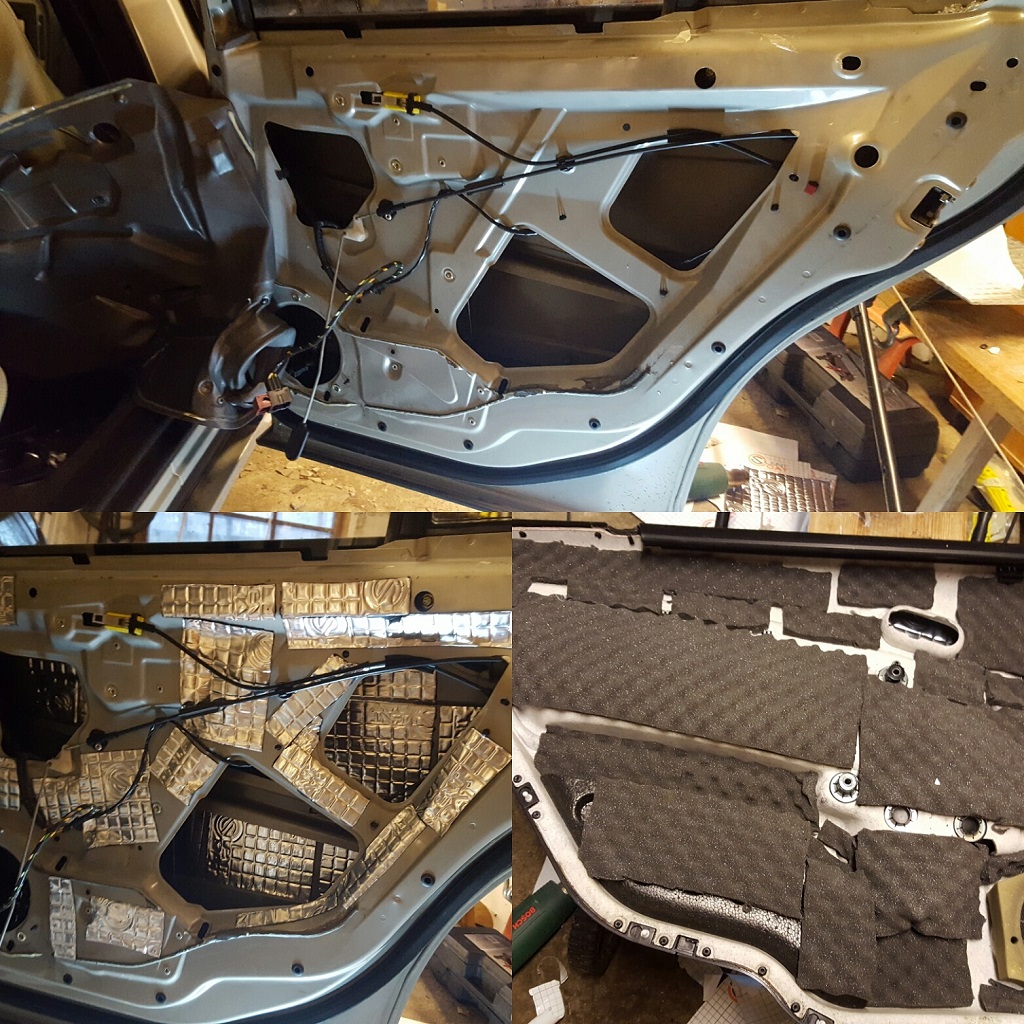

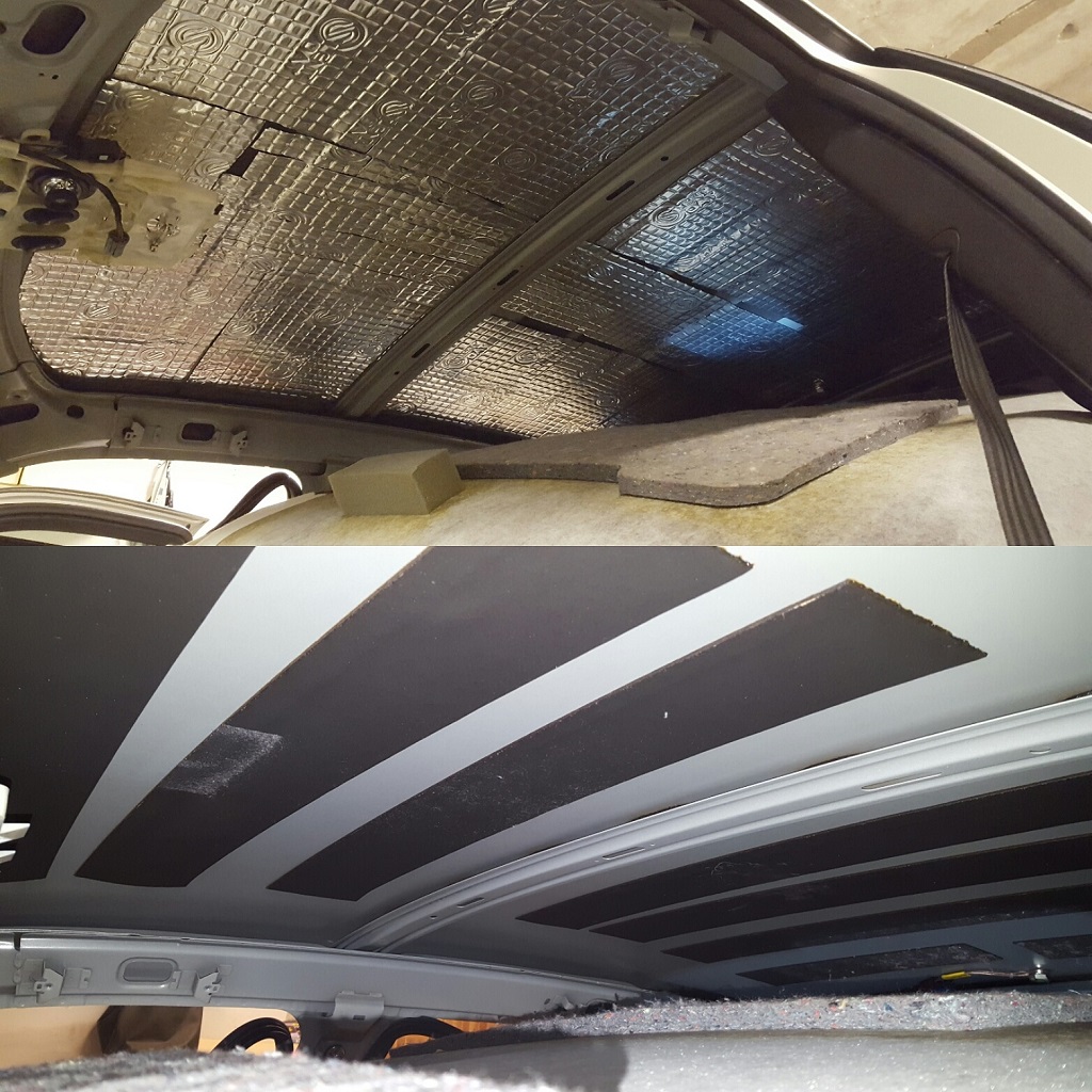

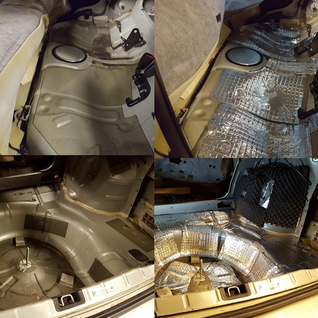

Omaltpoolt lisasin täiendava heliisolatsiooni kapoti alla, ustesse, esimesed ja tagumised rattakoopad, lagi ning pakiruumi.

Räägi kapotialusest heliisolatsioonist lähemalt. Enda Aero-l sai tehtud uksed ja tulemus on märkimisväärne.
Nüüd heietan vaikselt mõtteid samuti kapoti tegemisest.

Kapoti alla liimisin 2mm pigimati ning selle peale omakorda veel 8mm silent coat müra isolaatori. Suurt müra vahet ma kõrvajärgi ei eristanud peale isolatsiooni paigaldust, aga süda on vähemalt rahul.
