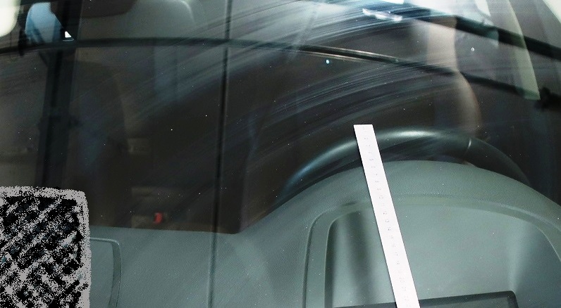

Otsing klaasivaha site:saabiklubi.ee näitas, et paljud on seda proovinud aga tulemustest eriti juttu pole. Seda, et igasugu "rain repellentidest" on reaalset kasu vaid lühikeseks ajaks, ma tean. Vahaga kogemus seni puudus. Kuu aega tagasi juhtus, et kuidagi poolkogemata vahatati klaasid ka ära.
Kohe esimeste vihmadega peale vahatamist märkasin, et luuad jätavad klaasi triibuliseks. Käisin klaasipesuvedelikuga klaasi ja kummid üle, sain pildi selgeks. Järgmine vihm - jälle triibud - puhastasin. Vahepeal pidas kuiva ja siis jälle triipe puhastades ma ei saanud sama tehnikaga klaasi päris puhtaks. Mingi kiht / lapi jäljed jäid ikka peale. Kuivalt üle poleerides sain küll heaks. Tundub, et vahakiht tasapisi väheneb ja iga uue vihmaga on triibud järjest vähem märgatavad.
Alguses oli väljavaade vihmaga häiriv (foto), hetkel enam mitte. Klõps on tehtud suht värske vahaga. Järgmiseks proovin esiklaasile seda Nanoprotechi toodet.

Kui on triibuline siis klaas must või kojamehed vanad... Näiteks 6 kuuga võivad kojamehed muutuda päris räbalaks.
Aga kui rääkida vihma "eemaldajast" siis - https://www.automaailm.ee/et/Eshop/Prod ... ane_kaitse toode töötab, augustis 2016 sai sellega esiklaas töödeldud ning nüüd on tunne, et võiks uuesti teha. Sõltub küll kuidas vihma sajab aga enamus juhtudel ei ole kojamehi tarvis.
Vaevalt. Koos hiljutise igapäevasõiduki vahetusega avastasin ma endas tõelise autopesupede :D. Mingi kogus tolmu ikka koguneb klaasile aga enne vahatamist oli ju hea, ka vihmaga. Kojameestele polnud enne ühtki etteheidet. Ühed parimad 25 a jooksul. Asi peab ikka vahas olema. Püüan uurida, millega täpselt tegu.
E: tuli meelde, uurisin. Polnudki tegu vahaga vaid mingi Koch Chemie vihmapeletusaine.
Muidu piisad jooksevad hästi maha ja sellist häirivat vinet - nagu peale luuakäiku hetkeks tekib polüsiloksaanipõhiste rain-repellentidega töödeldud klaasile - ka ei ole. Klaase pesta ka lihtne. Küljeklaasidele ja tagaklaasile sobib väga hästi!
