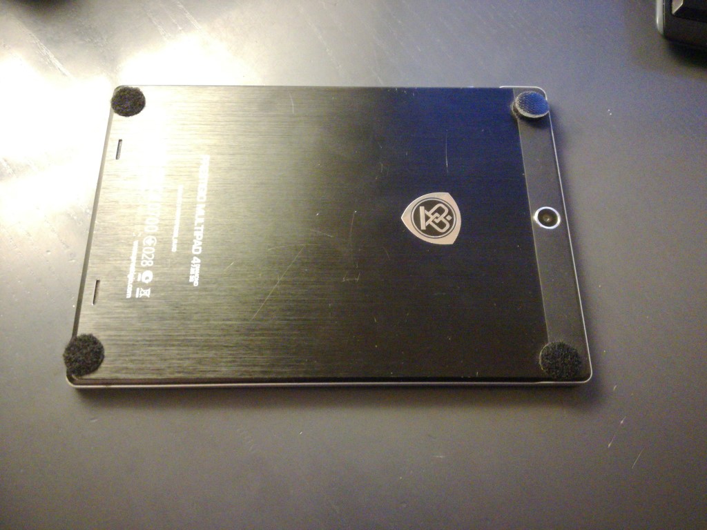

Postitatud: L Mär 03, 2018 17:35
Postitas Ray91
See tahvli lahendus on huvitav,kuidas kinnitasid ja kuidas seal püsib raputamisega?
Re: SAAB 9-5 Vector, 2.0TiD Hirsch, Zazou
Postitatud: L Mär 03, 2018 21:06
Postitas Zazou
Kinnitatud krõpsuteibiga neljast nurgast, saab vajadusel ka koosolekule kaasa lihtsalt haarata.
Algselt oli plaan originaalnagi asemele statsionaarselt panna, aga siis ei saa vajadusel kaasa haarata ja samuti auto konfimise funktsioone ei saaks enamuses enam kasutada.
Praegu otsin võimalust, kuidas navi video signaal tahvlisse saada.
