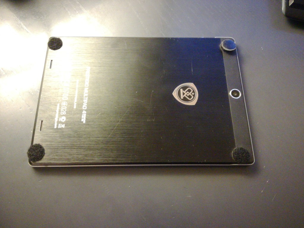

See tahvli lahendus on huvitav,kuidas kinnitasid ja kuidas seal püsib raputamisega?

Kinnitatud krõpsuteibiga neljast nurgast, saab vajadusel ka koosolekule kaasa lihtsalt haarata.
Algselt oli plaan originaalnagi asemele statsionaarselt panna, aga siis ei saa vajadusel kaasa haarata ja samuti auto konfimise funktsioone ei saaks enamuses enam kasutada.
