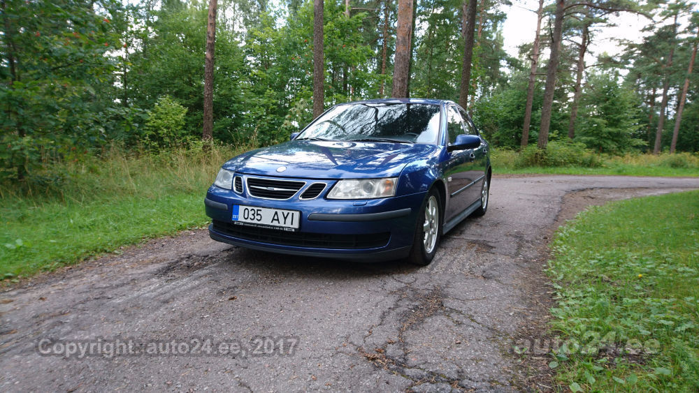

Selline
Selline
Selline, ehk siis vist uuem?
Siis peaks vist süüteluku välja monteerima keskkonsoolist?
