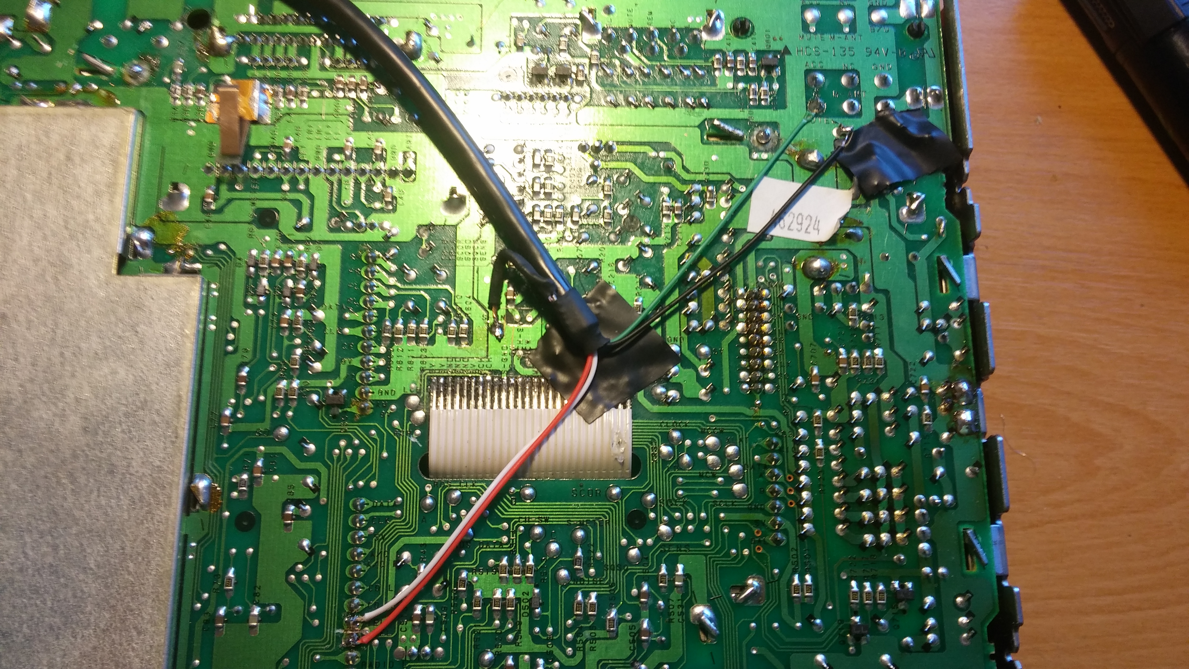

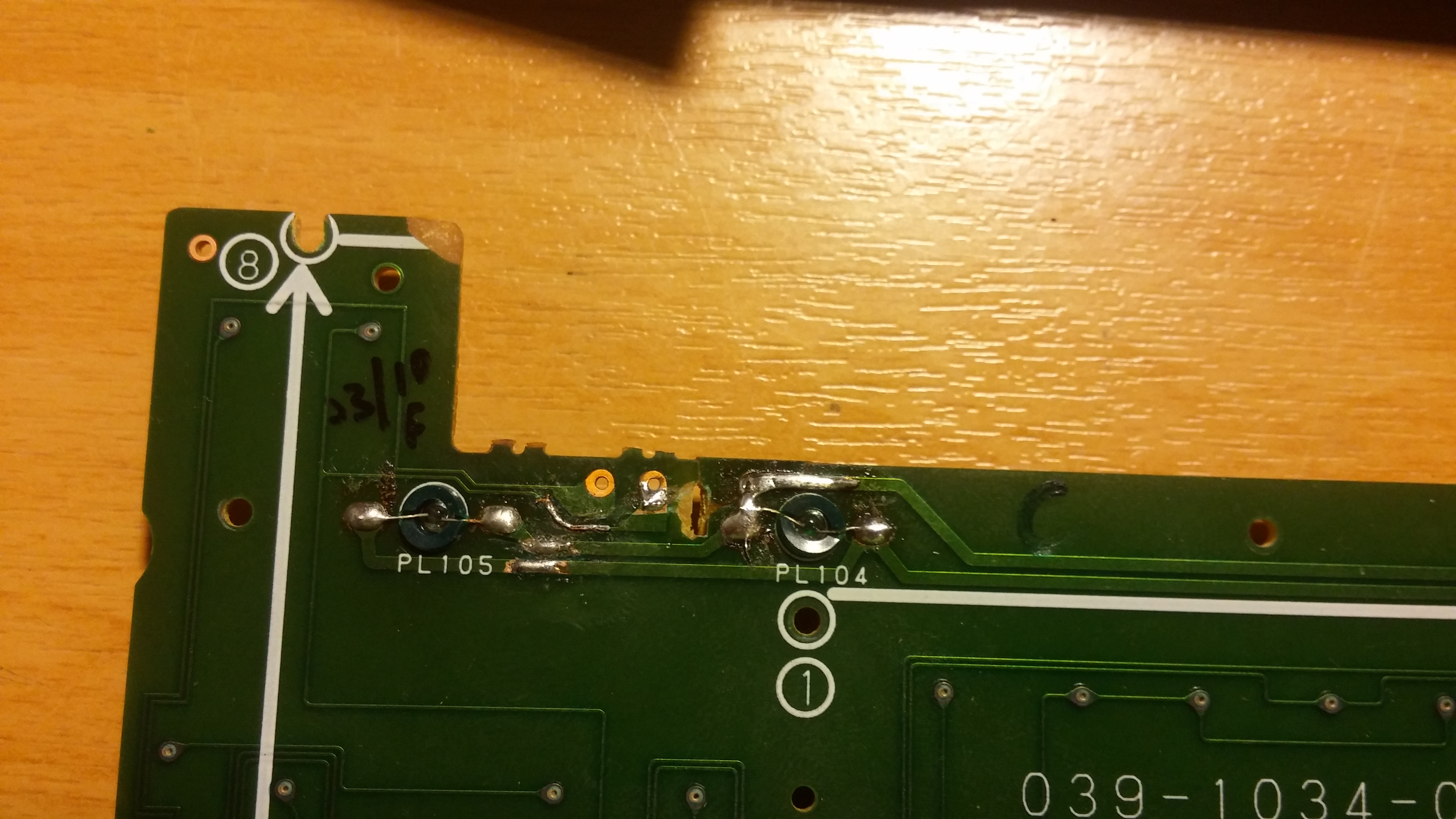

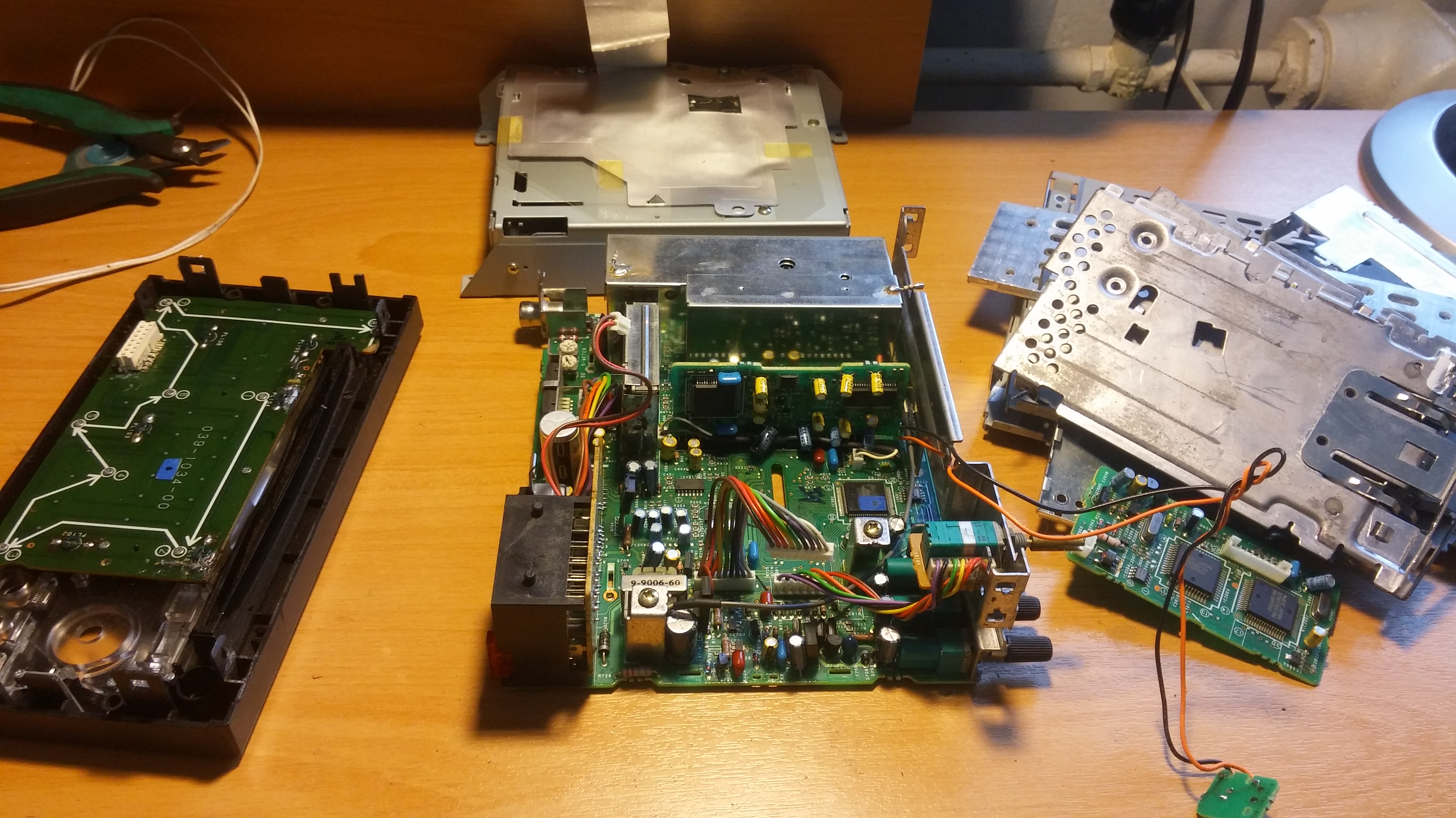

Tõsi, jätsin oma lahenduse täpsustamata. Ma võtsin raadio täiesti pulkadeks ja jälitasin ISO pistiku klemmist ning trükkplaadi radu pidi selle eelvõimendini. Enem ei mäleta aga vist jätsin telefonist tulevale signaalile mõeldud OPAMPid ka vahele. Tuli välja et eelvõimendi juures läheb üks rada kaheks ja sealt lõikasin rajad läbi ning jootsin omad otsad külge. Ehk siis nii nagu lingitud inglisekeelses tekstis mainitud.
Kaks fotot on ka kokku liimitud esipaneeli trükkplaadist ja lapitud trükkplaadi radadest.
Viimasel fotol siis punane-valge on parem-vasak kanal ning must-roheline on joodetud telefonirežiimi lülituse klemmidele. Varjestus joodetud lähima maandusraja külge.
