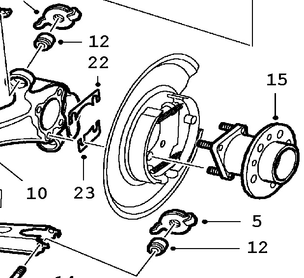

See mul ammu läbikäidud tee, ise ei teinud, aga kui nüüd õieti oskan seletada, siis vist pandi rattalaagri kahe (neljast) kinnituspoldi vahele šeibid, et rattad all jälle sirgelt oleks.
Re: 9-5 tagasild sööb rehve seestpoolt
Postitatud: K Nov 01, 2017 16:13
Postitas ivomets
Päris loogiline. aga kust neid seibe saada??? sillastendis saaks ju nad paika panna.
Postitatud: K Nov 01, 2017 17:50
Postitas S9K
Genuinesaab.com müüb neid.
.3mm = .3 deg change
.6mm = .55 degrees change
.9mm = .9deg (one thin and one thick)
1.2mm = 1.1 deg (two thick)

Tegelikult tagasillal saab reguleerida nii kokkujooksu ,kui ka külgkallet.Viimasele on plekitükid ,kui leiad sobiva paksusega materjali,siis ise valmistamine ei ole sinule probleemiks ,kui sa just ei taha päris uusi õõtsasi osta, (olen foorumit lugedes aru saanud ,et õõtsad ise annavad veidi järgi ). Kokkujooks käib vist esimeste suurte pukside kandurite kaudu. Kusjuures 15" ,16" ja 17" (manuaal teisi suurusi ei näita)velgedele on erinevad andmed ,nii kaldele ,kui kokkujooksule . Tegelikult oleks vaja taga kõik puksid jõumeetodil üle kontrollida (heebli abil).Lõpuks sillastend näitab ,mis viga ,kokkujooks peaks olema neil täiesti tehtav. Edu.

Mõtlesin seda mille kinnitus läheb kere külge läbi nn.suure puksi,ehk siis pikisuunas , selle kronku peaks olema kere küljes liigutatav ja läbi selle ka kokkujooks muudetav, manuaal väidab ,et reguleeritakse samaaegselt esisilllaga., vale kokkujooks võiks rehvi rohkem kulutada, kui külgkalle. Külgkalded siis : 15" -0,9`,kõrgusel 590mm(kust iganes seda võetakse ei tea) ; 16" -O,8`,kõrgusel 605mm. ja 17" -0,8`,kõrgusel 620mm. Arvan ,et negat. kalle tähendab,et rattad lääpas nagu vanal bemmil.Kokkujooksud peaks olema vastavalt 3.0 ;3,2 ja3,4mm +/- 1,4mm neile kõigile.

minu 9-5 tagumised puksid pehmed juba aga kõik lõtkuta. rattad olid esimestega võrreldes ikka täiesti lääpas. kaks 0.7 plekist lehte ülemiste poltide vahele ja kalle paranes tunduvalt.

Tagasilda saad reguleerida kerekinnitustest(3 polti ovaalsete aukudega) minu omal oli vaja natuke juurde freesida auke(veel ovaalsemaks) siis sain tagasilla paika, aga ikka on rool veits viltu, peab uuesti sillastendi tegema....

Kui tagasild on silmaga näha, et pisut lääpas nigu pool-vana bemm, siis regulli kuis tahad, ilmselgelt sööb sisemisi servasid, eriti suurema veljega (nagu minul 17" veljega). Ehk siis seibidest pole pääsu.

Kindlasti suudad ise vahetada,lisan siia ,et oli sama olukord ja kaalusin vasakule-paremale ja auto läks Saabianti juurde.Seal vahetati need 2 esimest ja neli tagumist(ilmselt üks pressi alla panek või ei osanud mina ise neis lõtkusid näha ),lisaks stabika varda puksid.kokku läks tiba üle kolmesaja ,koos tööga ja seal sees oli ka silla paika panek (arvan,sest eraldi seda ei kajastu),ajaliselt oli märgitud 3,5 tundi,kusjuures 2/3 summast olid puksid.Oleme siiani rahul ja isiklikult arvan ,et iga äraantud sent läks asjaette.Vaevalt ,et neid plekke sinna vahele topiti, aga kõik oli lubatud piires ja rahu saabus maale .
