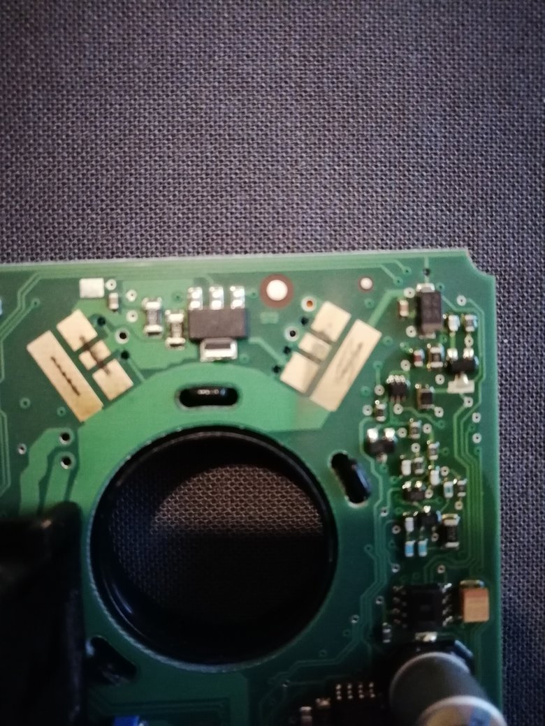

Nimelt on mu 2003aasta 9-3 hakanud suvalistel aegadel ette kuvama kahte roolilukuga seonduvat viga, mönel korral käsib võtme välja võtta, rooli liigutada ning uuesti proovida, teistel juhtudel ütleb lihtsalt, et steering lock malfunction, contact dealer. Kummagil juhul ei lase rooli ega võtit keerata.
Nagu ma olen erinevatest kohtadest lugenud, on enamasti selliste hädade põhjus katkises või puhastamist vajavas "süütelukus".
Kiskusin konsooli ning süüteluku lahti, kuid midagi otseselt puhastada seal klemmidel ei olnud. Siiski käisin spets puhastusainega üle ning painutasin klemme natuke, et tugevamini vastu hoiaks, lappasin krempli tagasi kokku, kuid tulemus oli täielik null. Ikka viskab iga paari võtme sisestamsie järel seda errorit.
Klemmid süütelukus ise sellised, paistavad suhteliselt kulunud olevat:
Kogu selle pika jutu peale olekski küsimus, et kui ma nüüd tellin omale selle uue süüteluku ning selle ise ära vahetan, siis kas seda on vaja ka auto(võtmega) ka nö. paaritada ning kas seda saab teha ka näiteks op-com või delphi diagnostikaseadmega või on see ainult tech2 keiss?
Nagu ma aru saan, siis kehvemal juhul võib viga peituda ka rooli taga olevas CIM moodulis, kuid kuidas oleks võimalik nende kahe asja vahel täpselt selgeks teha? Ükski veakood otseselt kummagi moodulini ei juhatanud (või vähemalt mina ei oska neid seostada).

Vajad tech2-te kui CIM moodulit vahetad, soovitan mõnd asjatundlikku töökoda (saabi)

Cim mooduli puhul küll, aga süütelukku ennast vahetades? (kus otseselt võtit keeran)
koltsuk
Postitusi: 18
Liitunud: E Veebr 10, 2014 18:31
endal lasin saabiantis äravahetada paaraastat tagasi ja pole enam probleemi olnud
