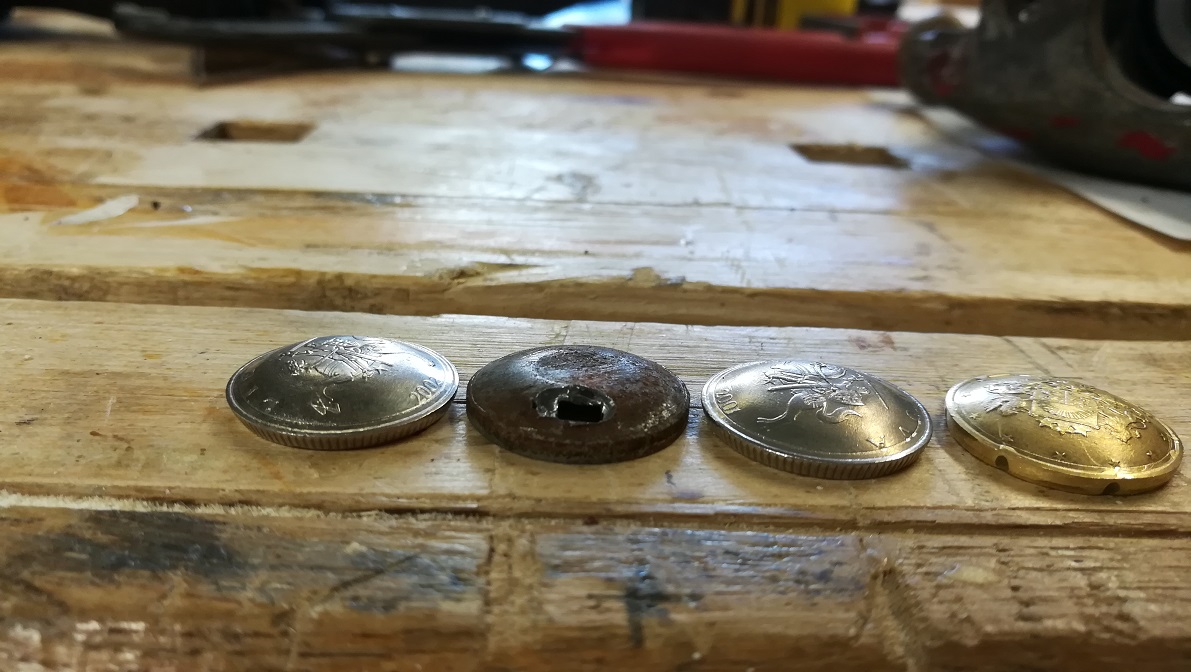

Kust võiks leida sellist korki 900/9000 tagumiste sadulate käsipiduri hoova teise otsa katteks?
21,8mm diameetriga kumer 1,5mm plekist ketas. Üsna üks-ühele 20-se eurosendiga.
Olemasolevatele olin sunnitud eemaldamiseks 3-4mm ava sisse puurima.

Ega vast ainult vanade supportite küljest saadki. Vôid ju proovida lasta selle puuritud augu tãis keevitada.. ma seda katet eemaldakski nii, et keevitaks mingi asja külge, et saaks ära tõmmata küljest ja hiljem maha lôigata/siluda.

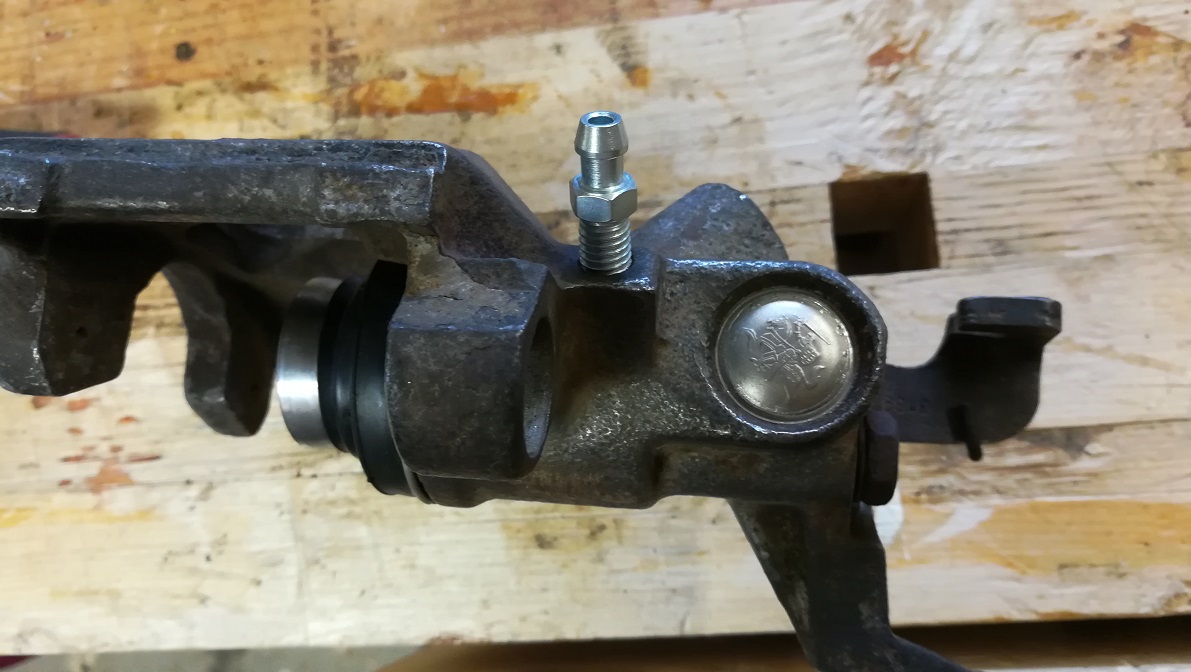

Läksin kergema vastupanu teed ja tegin Leedu tuuningut.
Mündikarbist leidsin Leedu 1 litised, mis olid napilt suuremad kui 20 eurosendised, aga sobivama servaga (peenike rihveldus).
Vajutasin kumeraks ja istusid pesasse nagu valatult. Eks näis, kas jäävad püsima ka.

"priceless" :D

Liiga ilus :)

www.coreplugs.co.uk saab tellida
