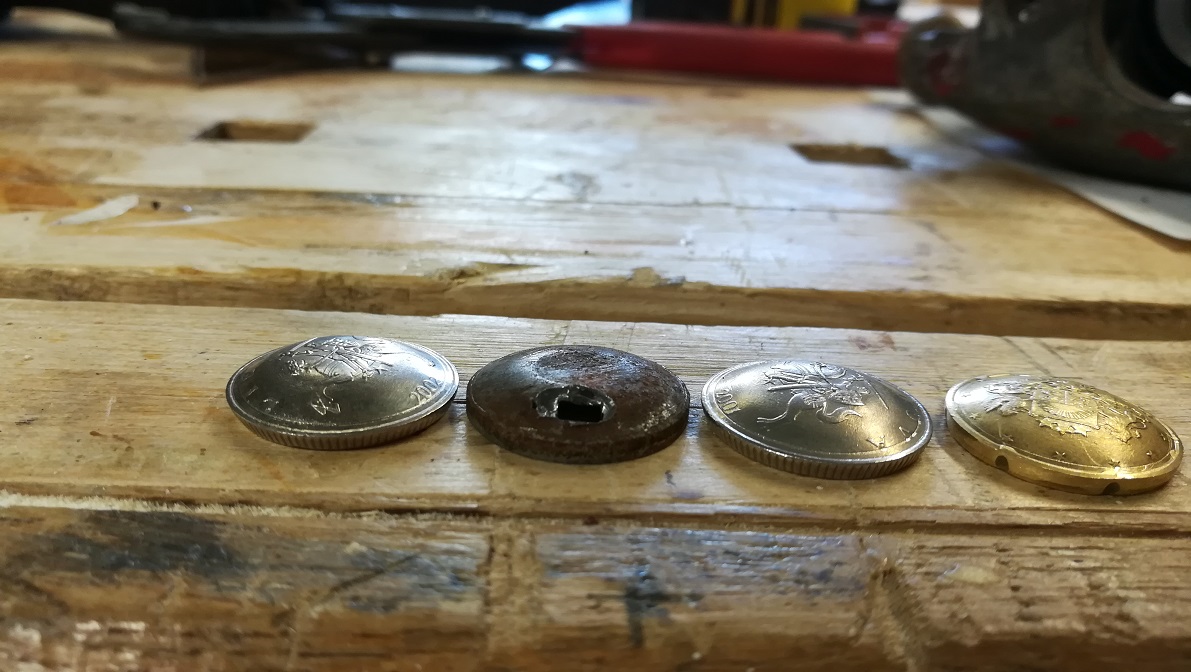

Kust võiks leida sellist korki 900/9000 tagumiste sadulate käsipiduri hoova teise otsa katteks?
21,8mm diameetriga kumer 1,5mm plekist ketas. Üsna üks-ühele 20-se eurosendiga.
Olemasolevatele olin sunnitud eemaldamiseks 3-4mm ava sisse puurima.

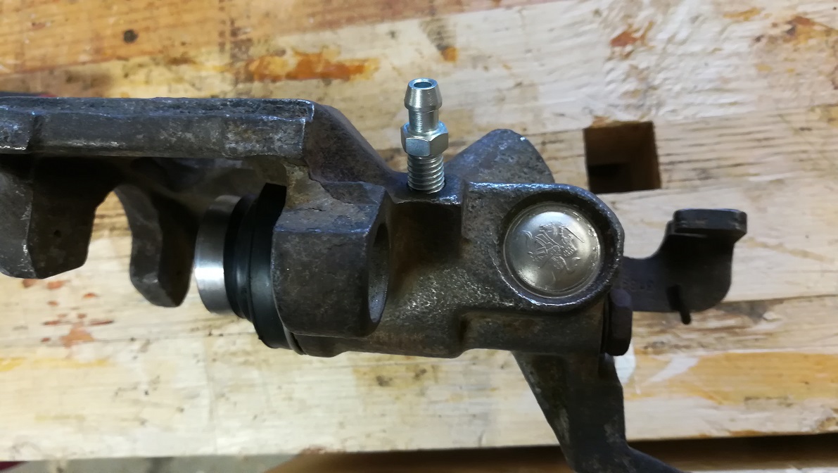

Postitas brg
Läksin kergema vastupanu teed ja tegin Leedu tuuningut.
Mündikarbist leidsin Leedu 1 litised, mis olid napilt suuremad kui 20 eurosendised, aga sobivama servaga (peenike rihveldus).
Vajutasin kumeraks ja istusid pesasse nagu valatult. Eks näis, kas jäävad püsima ka.
