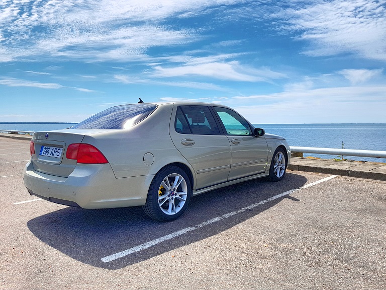

Kuidagi siis läks nüüd nii, et sai võetud uuema kerega 9-5. Praeguseks siis olnud mul nii esim. gen mitte facelift 9-5, facelift (2001) Aero ning nüüd see seega kõik keretüübid peaaegu, va. 2003-2005 Aero :D .
Eelmise omaniku "rank_k" teema:
viewtopic.php?f=57&t=20556
Enne seda, nagu aru sain, kasutaja "traction" õe auto.
mingi vanem kuulutus
http://www.auto24.ee/used/1974988?id=19 ... _missing=1
eelmise omaniku kuulutus
http://www.auto24.ee/kasutatud/auto.php?id=2879483
12.2005, MY2006
Värv: Parchment Silver (metallic), code= 293
Sisu: Parchment/Obsidian black 2-tone sport leather & leather look door inserts, code= L36
Eestist uuena ostetud ning Viking Motorsis hooldatud enamjaolt. Nipet näpet mujal ka tehtud. Eelmise omaniku poolt korralik heliisiolatsioon, esiistmete värskendus Pärnu Polstrikoda OÜ-s.
Olnud kaks mingit pisemat kõksu kus ühel korral vahetatud esistange ja teisel korral tagastange. 182 000 km pealt Vikingis mootori remont (mootori vahetus) koos ketivahetusega jne. Hetkel ca. 222 000 km.
El. mäludega istmed, isetumenevad peeglid väljas ning sise, xenon, harman kardon (naviga makk), tag. istmesoojendus ja rohkem eriti ei oskagi miskit välja tuua.
Piltide ja info järgi üteldi, et kapotil täkked ning tagatiibadel veidi roostet. Tagatiibade osas kõik õige kuid kapotil täkkeid ning ühest kohast ka suurem värvitükk ära. Lisaks siis tavapärased rooste alged (Saabi mehed saavad aru). Samas üldpilt ja üldiselt siiski heas korras, sest need enamus tõesti roostealged ning midagi hullu pole.
Tehniliselt üv läbis vigadeta ning vigu ei pidanud olema. Mis ma ise juba avastanud, et esimesed kettad ilmselt kõverad kuna pidurdades vibra ning mingi vibra ka kiirusel 110 üles, nagu ka eelmisel 9-5l. Eelmisel kõik muu oli vahetatud ja lõpuks ainus mida pakuti oli, et veovõlli ots sis või välim või kandelaager. Eks sellesse peab süvenema.
Lisaks vahepeal agressiivsemalt kiirendades jõnksutab veidi nagu ja täpselt selline tunne nagu pooks kinni. Kütusepump ja süütepool peaks olema vahetatud seega hetkel nagu ei suutnud välja mõelda mis see võiks olla.
El. klapitavad peeglid millest üks ei klapi üldse ning teine klapib kolmveerandini umbes kokku kuid lahti enam ei klapi. Kui abistada käega kaasa siis suudab.
Ilmselt mingi hetk viin kuskile kontrolli ning lasen üldiselt üle vaadata.
Plaanis on ka sellesse paigaldada aftermarket makk. Uurin hetkel A-soundist mis ja kas võimalused on selleks. Mingid adapterid juba leidsin. Eriti millestki ilmselt ilma ei jää kui see välja vahetada. Navist puudust tundma ei jää ning mingid asjad mida seal saab seadistada on ka ebaolulised. Heli samas paraneb makki vahetades kordades.
Lisaks tuleb talverehvid muretseda kuna neid kaasa ei saanud.
Üldiselt ise rahul. Tüdruk on eriti rahul ja see ongi ja oligi põhiline :)!
