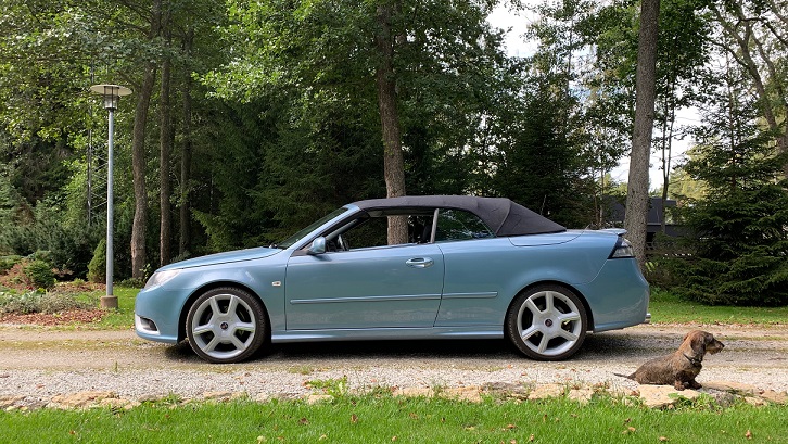

Üks värskem pilt ka autost 8-)
Sellel suvel on auto saanud mõningaid toredaid upgreide:
- Eemaldatav kärukonks
- Originaalsete papist kõlarielementide vahetus moodsate vastu (Alpine ja Audison)
- MapTun Stage2 (soft + õhufilter + r/v catback), mis peaks kirja järgi andma 295 HP / 465 NM
- MapTun strutbar
- EBC soonitud pidurikettad ja Redstuff klotsid
- 19" TBX rattad
To-do listis on moodne 2DIN stereo ja nipet näpet veel.
Tehtud ka mõned pikemad sõidud nagu Saabfestival / Trollhättan ja puhkusetiir Austria alpides (s.h. Grossglockner jms mägiteed).
Auto on kenasti vastu pidanud ja pärast softiuuendust ka oluliselt reipama minekuga :drive:

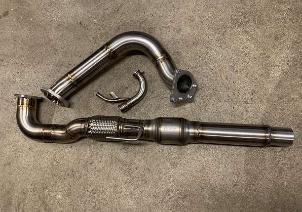

Kuller tõi ilusaid läikivaid torusid, saab ehk ükspäev auto veidi vabamalt hingama ja kapotialust tempi madalamaks.
Valmistaja Scanifab (kontaktid leiab huvi korral FB-st).

Tuleb tunnistada, et langesin Black Friday lõksu... Do88 ja - 25% pole paha, tuleb autot poputada, et jonnima ei hakkaks 8-)
