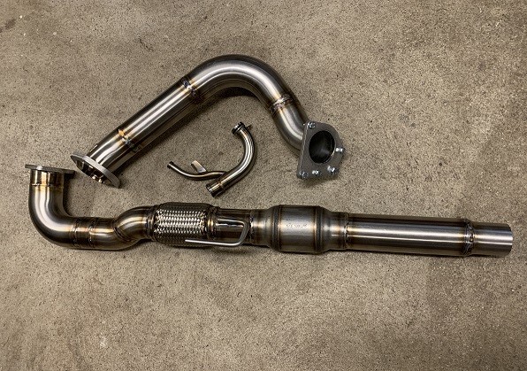

Kuller tõi ilusaid läikivaid torusid, saab ehk ükspäev auto veidi vabamalt hingama ja kapotialust tempi madalamaks.
Valmistaja Scanifab (kontaktid leiab huvi korral FB-st).
