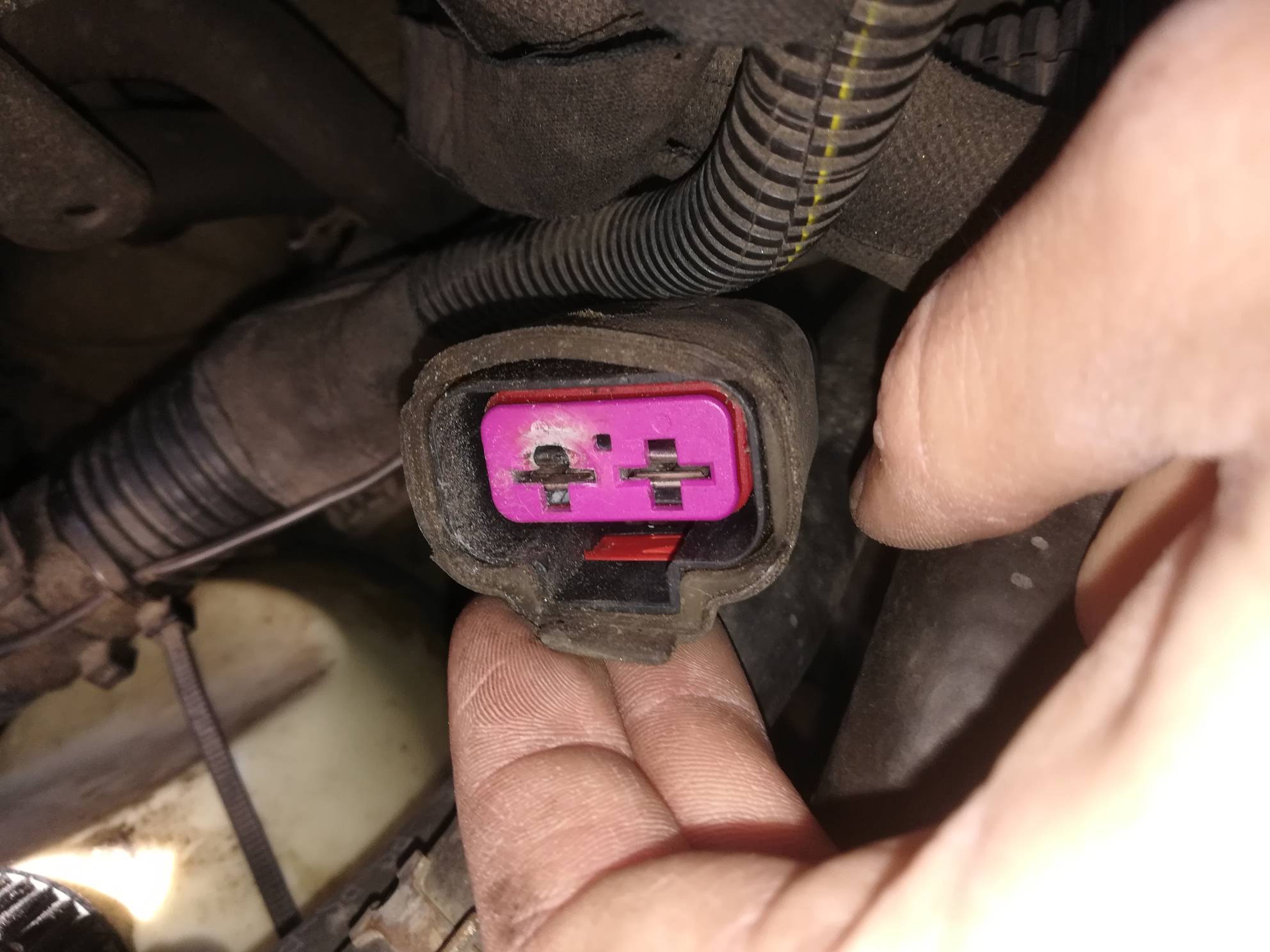

Vähemalt mingi aeg töötas. Nüüd ei aidanud isegi juhtmete liigutamine ja õlitamine. Võtsin pistiku lahti ja üks emane klemm on korrodeerunud/sulanud. Keegi kodus on proovinud seda pistikut vahetada?
