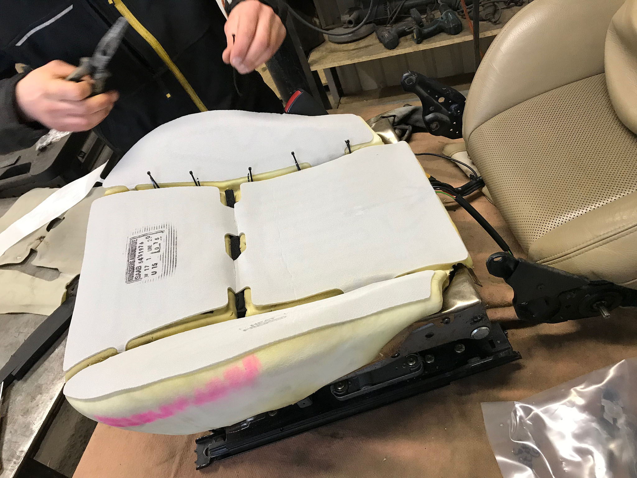

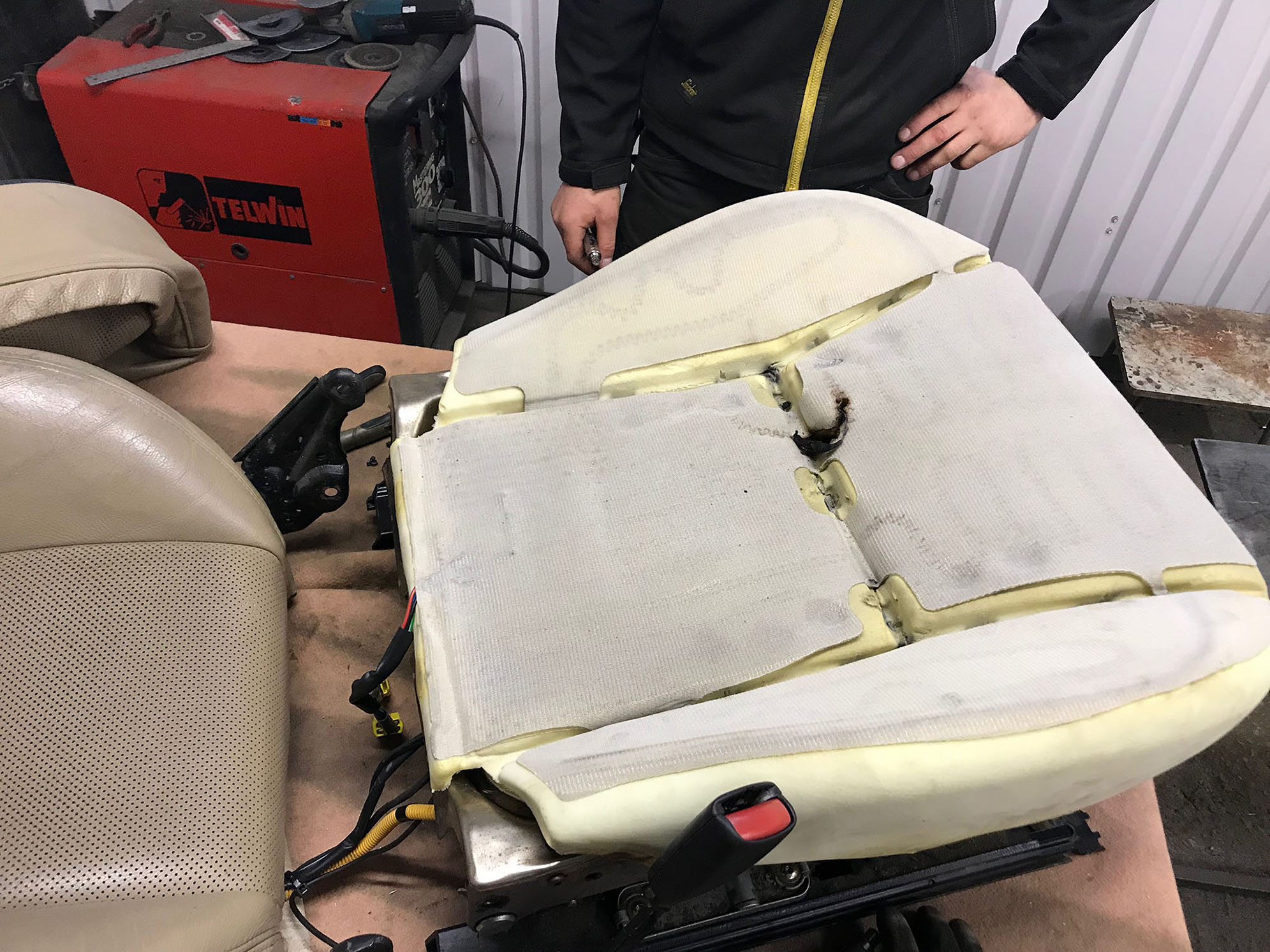

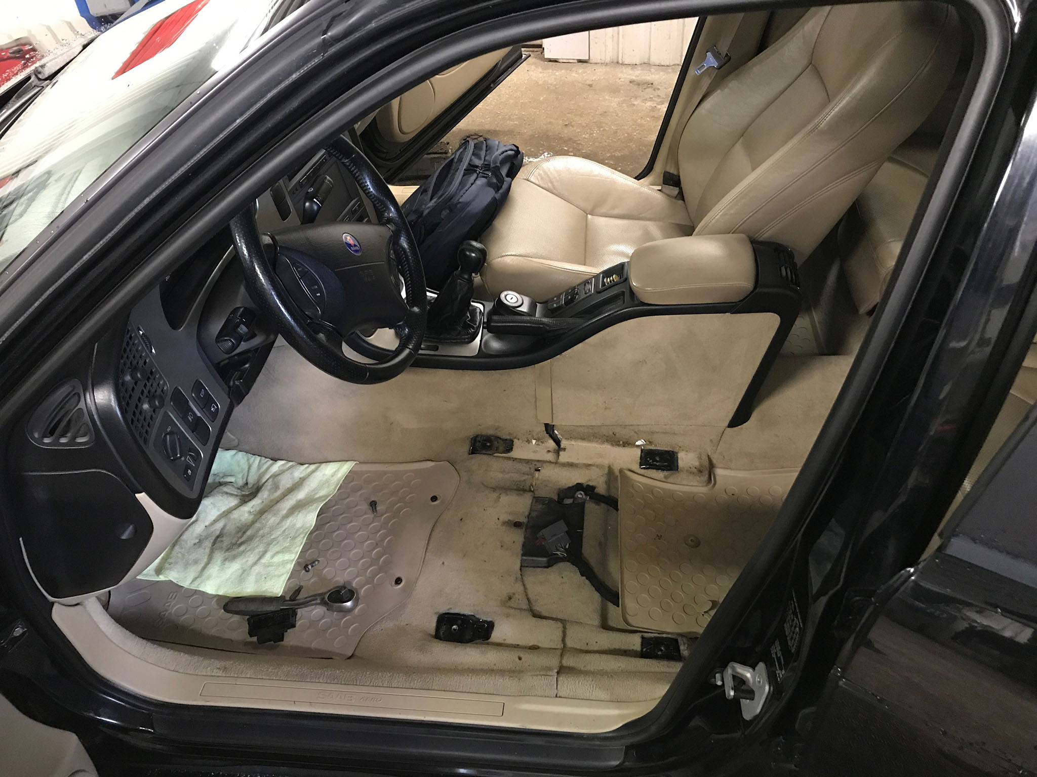

Võtsime istme lahti, sees valitses paras jihaad. Keegi on varasemalt soojendusmatti parandanud, sama koht otsustas ka kõrvetama hakata. Otsustasin panna uue mati, et tulemus turvalisem oleks.
Mingil põhjusel tuleb üks pilt kaks korda, mõistus ei käi üle hetkel.

chrismil kirjutas: E Mär 11, 2019 19:06 Mingil põhjusel tuleb üks pilt kaks korda, mõistus ei käi üle hetkel.
kaks ühe nime, kuid eri suurusega faili... viskasin ühe välja, nüüd võiks kõik ükshaaval olla.
