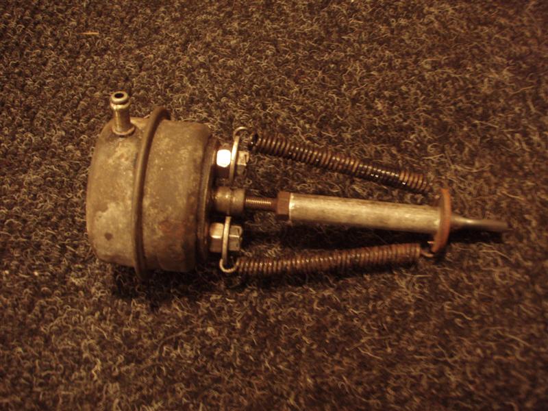

Ma haistan vedrusid siin wastegate'le :)
Hetkel on klassiku base boost 0.2 bari ainult - by default peaks see vist olema 0.4?
Nii ta on,väsinud kõik.Tuleks karmikäeliselt pöidlakruvisid pingutada.:head:

Niih, wastegate vedrutatud, nägu naerul, minek nagu raketil, pisar tuleb lausa silma...ja esimesed cutoffid klassikuga ka käes :drink:
sul ainult paar näpuliigutust cut-offi eiramiseks.
